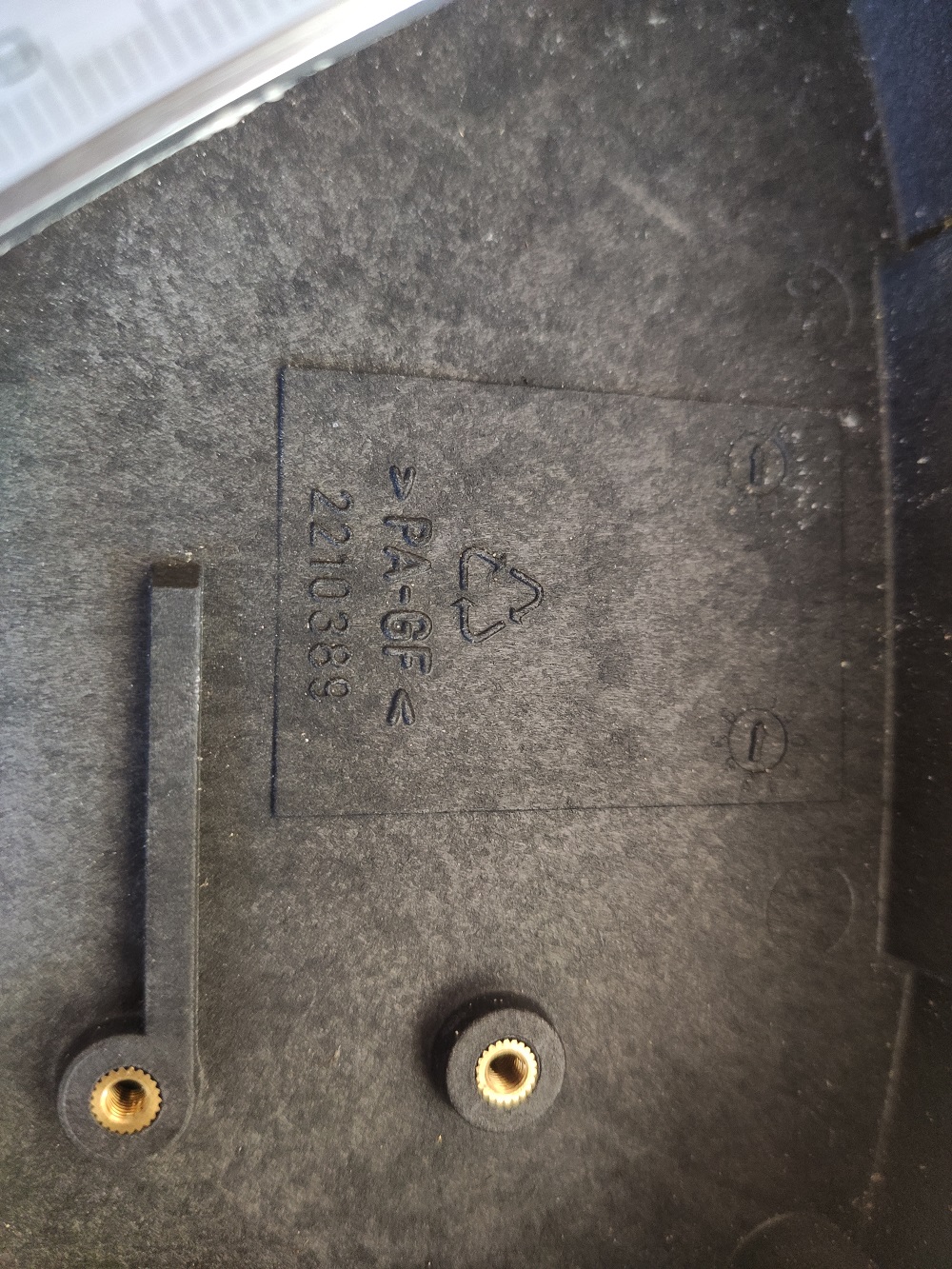

někdo přede mnou napral jetý M6 šroub do závitové vložky v plastu, takže mě se při odšroubování šroub ve vložce seknul a šroubovalo se to ven včetně vložky. Bohužel se vložka nejen vyšroubovala, ale taky strhla svůj původní závit v plastu, díra v plastu se tím zvětšila.
Jak to inteligentně opravit? Materiál je nějaký tvrdý plast, je tam označení PA-GF. Vnější průměr sloupku je 12,5 mm, závitová vložka má vnějškem 8 mm, takže cca na tenhle rozměr se zvětšila díra ve sloupku.
Nabízí se zalepit to epoxidem, ale to se obávám nebude mít dostatečnou pevnost a strhne se to znova. Pak mě napadlo zalít díru nějakým materiálem, který se dokonale spojí s původním, vyvrtat novou díru, dát novou vložku....Ale jaký materiál a postup použít, aby došlo k dokonalému spojení starého a nového materiálu, kterým bych díru zalil?

něco podobného jsem nedávno řešil --- delší šroub a zvenku matku (tedy já šroub otočil, takže ven čouhá půlkulatá hlava)

Tady by vlastně stačilo ten sloupek celý uřezat a dát na jeho místo matku. Člověk by si tu matku byl schopný klíčem při šroubování podržet. Nejraději bych ale krabičku uvedl do původního stavu, tj. s vložkou.

Jestli je ta krabička polyamid, což je podle googlu termoplast (omlouvám se, jsem úplný laik co se plastů týče), tak by možná stačilo díru ve sloupku vyvrtat pěkně do kulata, nažhavenou tyčkou natavit povrch a pak do ní naprat polyamidový čípek (po obvodu taky natavený, ale těžko říct, jestli se pak nerozteče celej) o vhodném průměru. No a pak vyvrtat díru a dát novou vložku.

Parkrát do díry škrábnout jehlou, zalepit epoxidem a hotovo. Tenhle plast je dost blbej na spojování teplem, to držet nebude.
Tohle je ještě dobrý, většinou se stane, že to upadne celý. Pak tam dělám bobek z epoxidu a do toho zamáčknu buď původní sloupek nebo pokud je ztracený tak matku a pořádně ji oblemtám epoxidem. Zatím to vždycky drželo. Podmínkou je to zdrsnit a aby to nebylo mastný.

Ja to nedavno taky opravoval. Do te diry jsem udelal nazhavenym sroubovakem podelne drazky aby vlozka s lepidlem nemela tendenci se protacet a zalepil jsem to epoxidem. Drzi to dobre. Jen moje vlozka mela dno, takze kdyz jsem to cpal do diry, zustal tam vzduch a vlozka tam nesla nacpat, pripadne se vracela. Vyresila to mala dirka do plastu z druhe strany, kterou vzduch utekl.

Tak jsem to teda zalepil epoxidem (tekutý kov) a fakt to drží. Před tím jsem na povrchu díry udělal horkou pinzetou zářezy, pilníkem jsem vyrobil i podélné zářezy na závitové vložce. Díky za rady.
