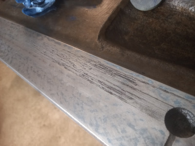

Konečně jsem se dostal do oživování své fa4ky a narazil jsem na veliký problém. Chlapy na dílně co jí vlastnili přede mnou byli asi trošku hulváti a povedlo se jim krásně vydřít lože na místech mazání (asi nevhodné mazivo, bordel a já nevím co 😁), největší problém mám na Y ose je to opravdu hluboké, viz foto.
Jak to řešit? Problém je že při obrábění bude vznikat prach, tady se bude usazovat a vydírat mi lože..
U nové sn50 jsem měl póry na litině, a Páni z trensu mi to vylili nějakým epoxidem, ale to byli malé důlky, mělo by to cenu tu ?
Děkuji za rady Filip

Něco podobného jsem měl na mé FA3, nebylo jich tolik, ale jen pár. Koupil jsem dvousložkové lepidlo na opravu kluzného vedení a vymáznul jsem to a zatím to pár let drží dobře. Nedělám na ni teda každý den.
Až půjdu do dílny musím se podívat na plechovky co to bylo za sajrajt.

Jj,to by mě taky zajímalo,protože jsem zatím nepotkal nic,co by drželo.
