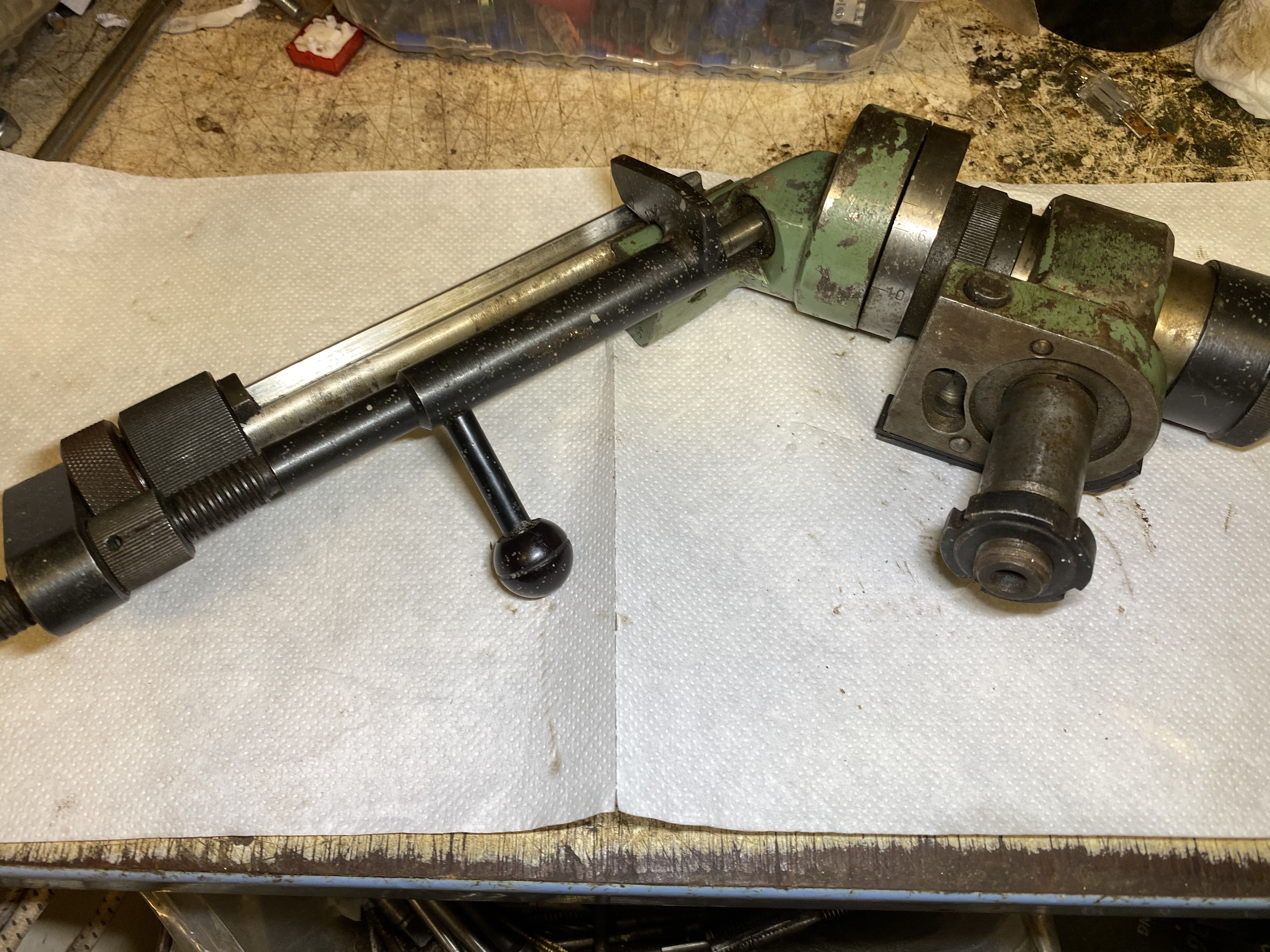

Axim:
pokud správně chápu, tak vrták se vkládá do vyfrézovaného V žlábku v kulatině, ty dvě rádlované kolečka jsou doraz? Na co je ta hřídel s pákou a trapézákem? Zapadne ten zub do žlábku vrtáku a správné natočení vrtáku vůči kotouči se pak naladí matkou na tom trapezáku? Zároveň to vrták při broušení přidržuje? Umí celá ta kolébka chodit vlevo/vpravo v tom pevně přišroubovaném držáku aby se nedral kotouč jen na jednom místě? Zkoušel jsem něco podobného tvořit, a zatím nic moc úspěch :roll: tak se ptám ... díky
Připrav se, hrajem...
Axim
Příspěvky: 663
Bydliště: Mladá Boleslav
22. 1. 2022, 9:28

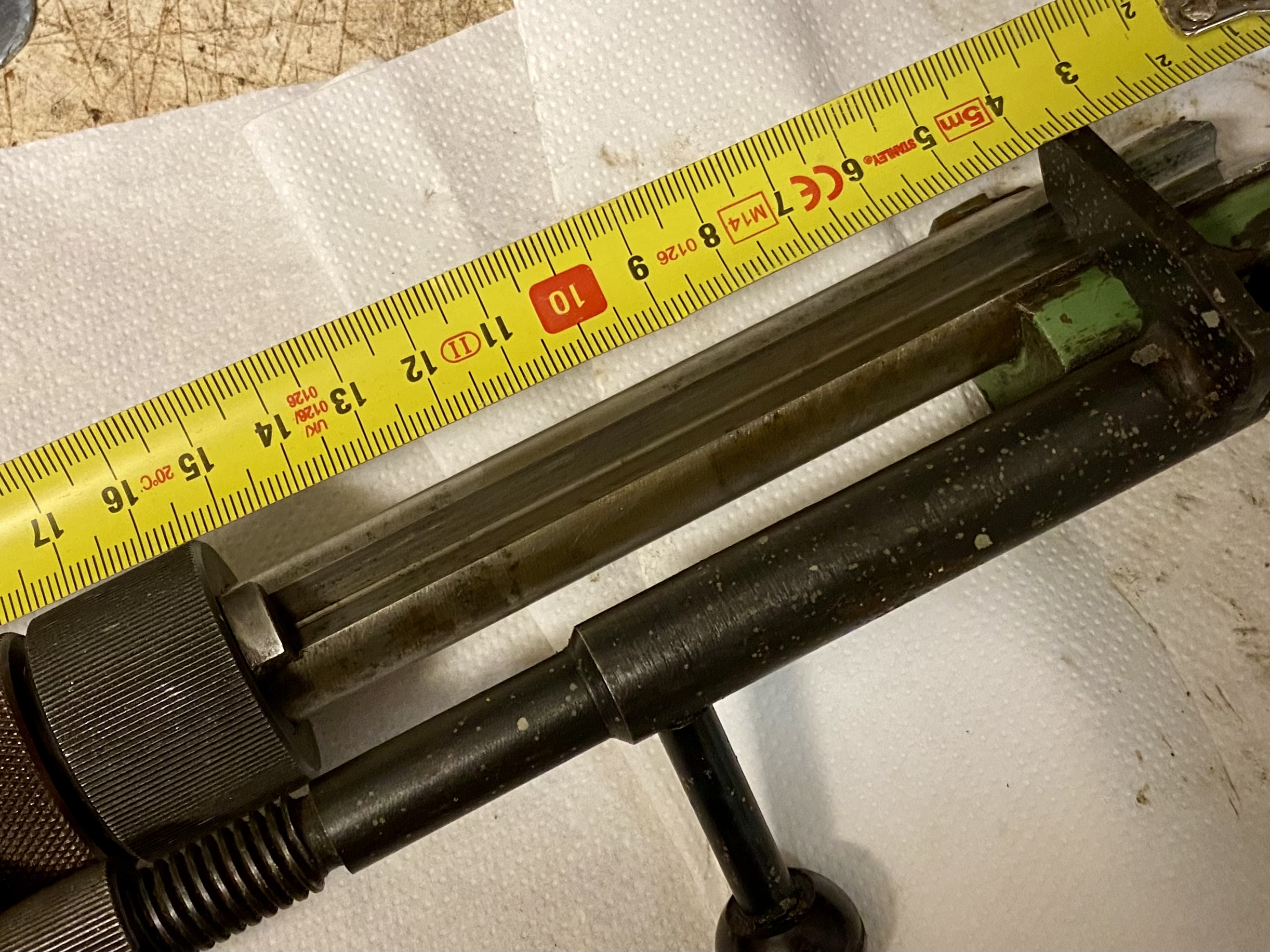

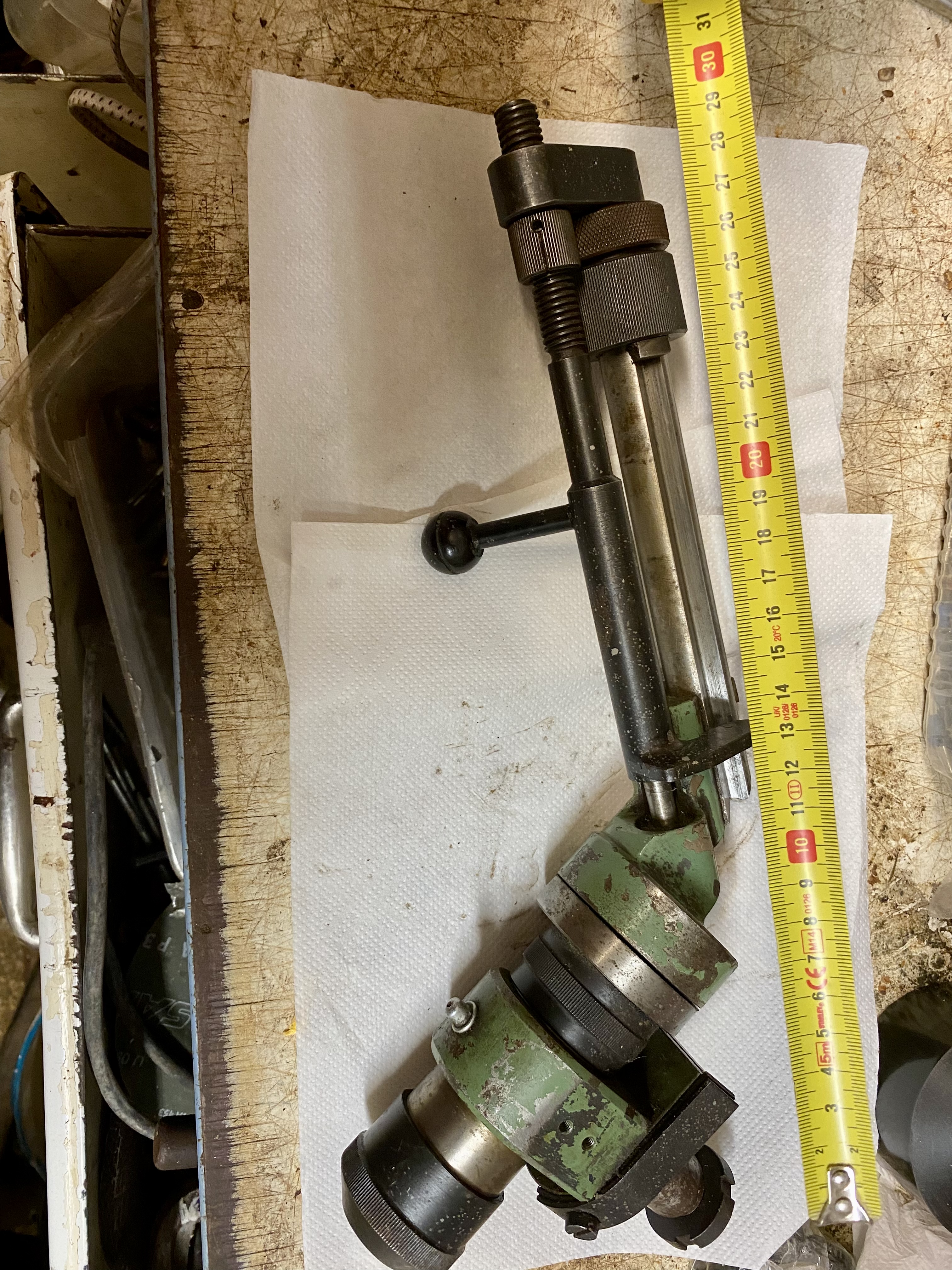

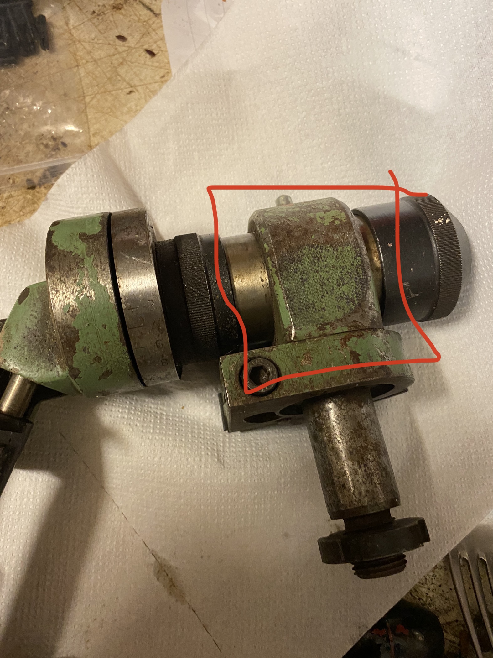

Mr. MR píše: 22. 1. 2022, 8:56 Axim:
Ahoj já to vytáhl z bedny, jak jsem koupily ty věci a ještě jsem to poradně nezkoušel jen dal na stůl a vyfotil
Ale myslim , že vrták se vkládá opravdu do toho žlábku
Vím určitě že se dá celým přípravkem hýbat vlevo a vpravo do strany - posouvat bočně jak jsi se ptal , to jsem zkoušel na foto označeno červeně
Ano ten vrtak se v kolébce při broušení přidržuje touhle packou
V pondělí se na ten přípravek mrknu a dam vědět
Ahoj Tak dnes jsem přípravek trochu očistil a udělal ti lepší fotky . Měl jsi pravdu funguje to , tak jak jsi to popsal. Vrták se vkládá do žlábku a ty dvě rádlované matky fungují jako rychle přestavitelný doraz ,po celé délce žlábku a nastavení hloubky broušeného vrtáku. Hřídel z pákou přitlačuje do žlábku pružina a aretuje natočení vrtáku a přidržuje ho při broušení a i tato samotná páka ,s dorazem se může v určitém rozsahu přestavovat nahoru a dolů a to rádlovanou matkou v tom trapezovem závitu a je tam další pružina , která tlačí hřídel z páku dolů proti štelovací matce.
A samozřejmě celý přípravek se muže bočně posouvat cca 25mm a jsště bočně pootočit na upevňovacím čepu.
Navíc ze spodu toho upevňovacího čepu je nějaký stavěcí Šroubek , otvor a dvě listové pružiny ale to nevím jak fungovalo asi tam chybí ještě něco , co bylo ve stojanu brusky asi to nějak zajišťovalo citlivost bočního propružení celého přípravku . Ale to jen hádám . Dávám lepší fotky je tam i jedné metr pro představu velikosti přípravku

ako to porovnám s prípravkom na NUA, tak by som povedal, že tam chýba iba základňa.
v nej bude vodorovná diera a prípravok sa môže nakláňať (v rámci možností tej ladvinkovej drážky) - tým by sa mal nastavovať podbrus, resp. uhol chrbta.
