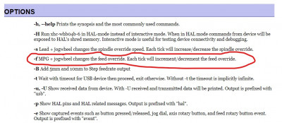

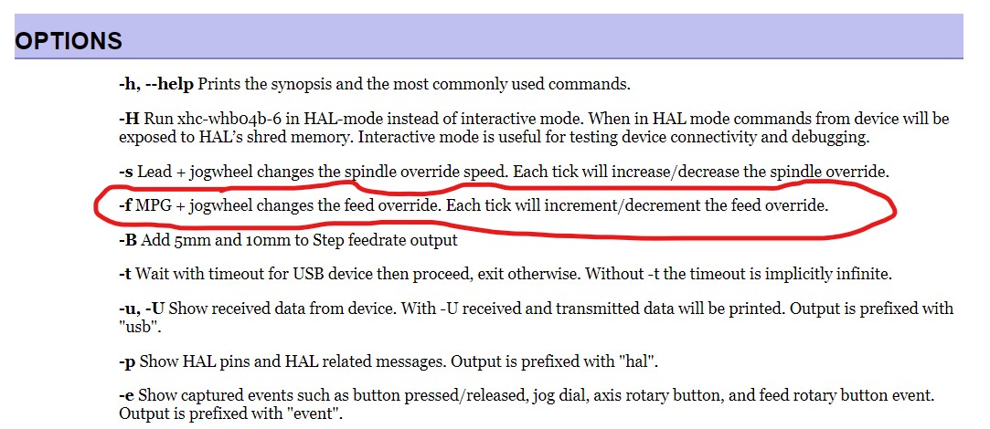

Zkus prozkoumat, jak funguje tohle:
https://linuxcnc.org/docs/2.8/html/man/ ... b-6.1.html

no nevim co mam presne zkoumat, tento parametr se nacita s loadusr -W xhc-whb04b-6 -HsfB ,
s parametrem -s halrun vypise ze je aktivni mpg mode, ten je aktivni i po startu LCNC, po stisku continous ci step se mi uz mpg mod nepodarilo vyvolat a popsane piny ktere souvysi s mpg modem sou OUT :/
hele mam napad, vzpomel sem si,ze mam jeden identicky ovladac,dosel s rozbitym displejem, takze je videt jen pulka,ale na ovladani to nema vliv.
co kdybych ti ho poslal na zkousku?

Kód: Vybrat vše
loadrt oneshot names=shot-feed-increase,shot-feed-decrease
setp shot-feed-increase.width 0.020
setp shot-feed-increase.rising  true
setp shot-feed-increase.falling true
addf shot-feed-increase servo-thread
setp shot-feed-decrease.width 0.020
setp shot-feed-decrease.rising  true
setp shot-feed-decrease.falling true
addf shot-feed-decrease servo-thread
net pdnt.feed-override.shot-increase           shot-feed-increase.in  <= whb.halui.feed-override.increase
net pdnt.feed-override.shot-decrease           shot-feed-decrease.in  <= whb.halui.feed-override.decrease
setp halui.feed-override.scale 0.1
net pdnt.feed-override.increase           shot-feed-increase.out  =>  halui.feed-override.increase
net pdnt.feed-override.decrease           shot-feed-decrease.out  =>  halui.feed-override.decrease
7) Teď by se Ti měl při otáčení kolečka měnit posuvník feed-override. Momentálně by se Ti měl měnit posuvník feed-override neustále kdykoliv. Což je samozřejmě špatně a na Tobě teď bude si vymyslet logiku, jak chceš aby Ti to fungovalo. Uvažoval jsem například aby se feed-override měnil jen při stisku tlačítka Macro-10, nebo výstup tlačítka Macro-10 půjde do Toogle a bude stačit jen krátce aktivovat/deaktivovat.
8 ) Vymyšlenou logiku realizovat v HALu.
