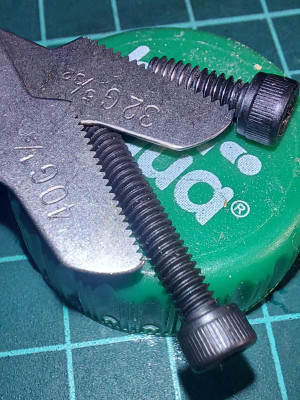

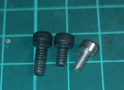

Nevíte kde se dá sehnat pár těchle šroubů v jednotkách kusů?
Withworth 1/8" v délce 1/4 a 3/8"  - pro srovnání M3
Je to z tyristorových regulátorů pro kartáčové motory KBLC-240D a podobných.
Popřípadě má-li někdo tento regulátor rozbitý a chce ho vyhodit ....

tohle konkrétně netuším, ale možná by šlo použít šroubky z počítačových skříní
ty mívají takovéhle nemetrické závity
ale neměřil jsem to
imbusovou hlavu nemají

Nicméně i já jsem našel na alíkovi:
https://www.aliexpress.com/item/3291939 ... 22309203.0
Zdenek Valter
Příspěvky: 5472
Registrován: 9. 1. 2009, 5:16
Bydliště: Ústí n. L.
28. 1. 2022, 12:00
Tak porovnáním se závitoměrkou to nejsou šrouby 1/8" které mají stoupání 40 závitů na palec, ale zřejmě UNC 6 se stoupáním 32 závitů na palec.
No a tím jsem měl začít !!! :cry:
EDIT: jsou to tedy šrouby 3/16" se storupáním 32 závitů na inch.
EDIT 2: tak to mám zase špatně jsou to šrouby 5/32" ty mají těch 32 závitů na palec. 3/16" mají stoupání 24 závitů na palec !!!
