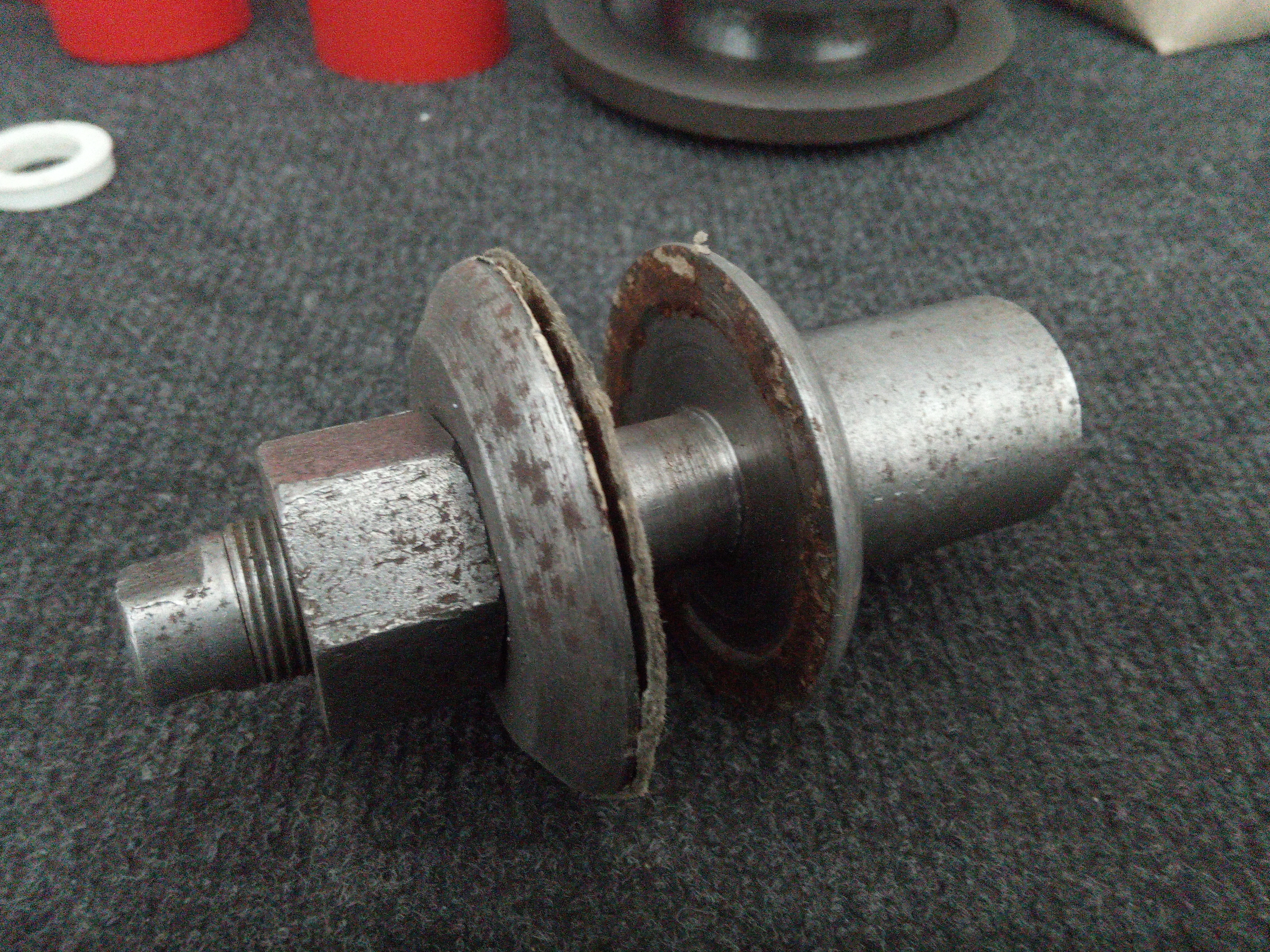

r4cv píše: 22. 1. 2022, 9:33 To mi nejak nesedí. príruba by mala mať 120mm. nechýba tam 1-ka (180mm)?
Nechýba tam veru jednotka, mám vyrobenú malú prírubu na kotúče s dierou 20mm.
BalazKovo.sk
HonzaHorka
Příspěvky: 1012
22. 1. 2022, 4:50
To se ten průměr 20mm vejde na kraj toho kužele?
Ikdyž u BPH20NA není matka na zajištění příruby, ale šroub jestli se nepletu.

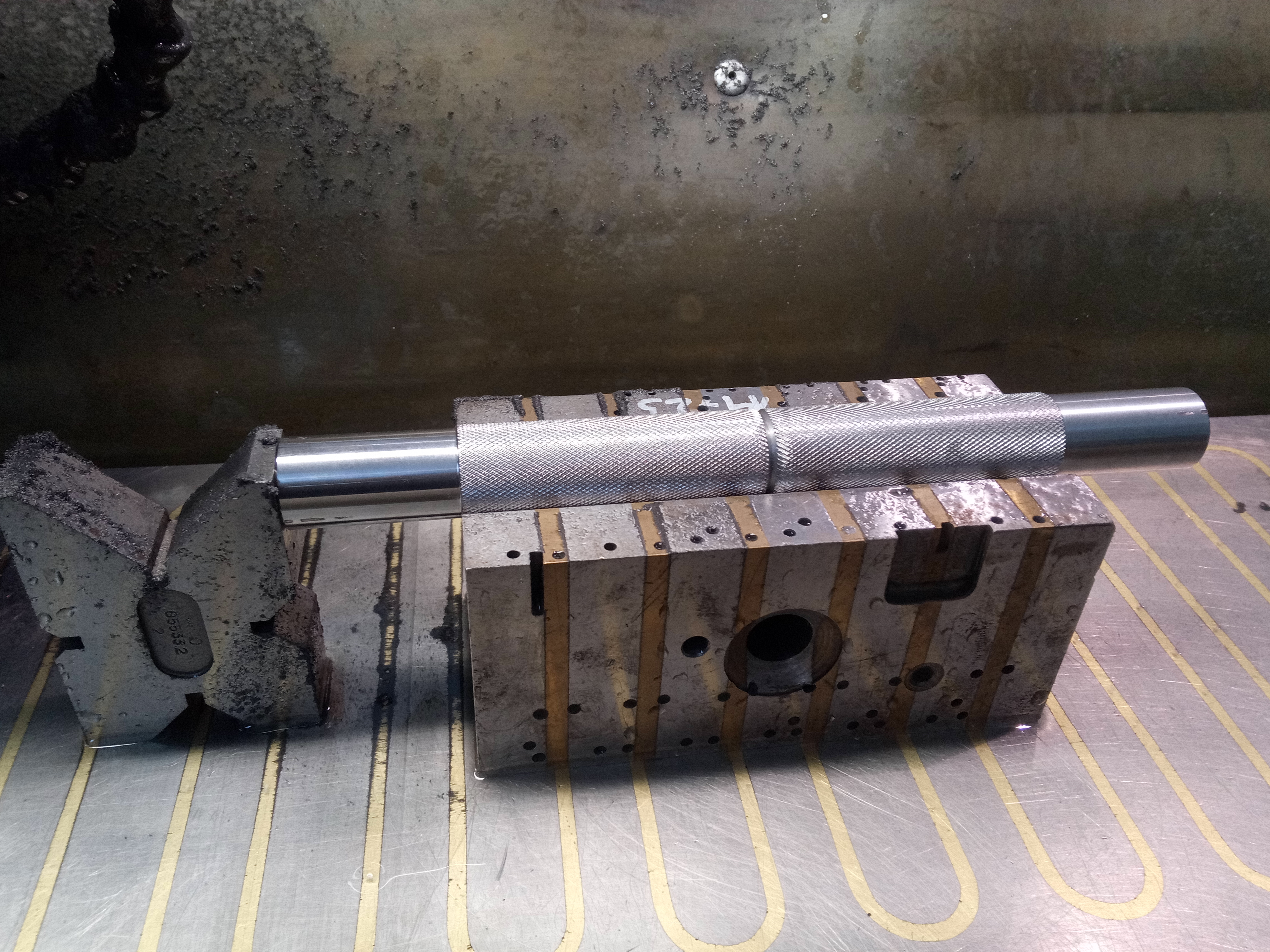

Dnes brúsenie rúčok na kalibroch na BPH20NA

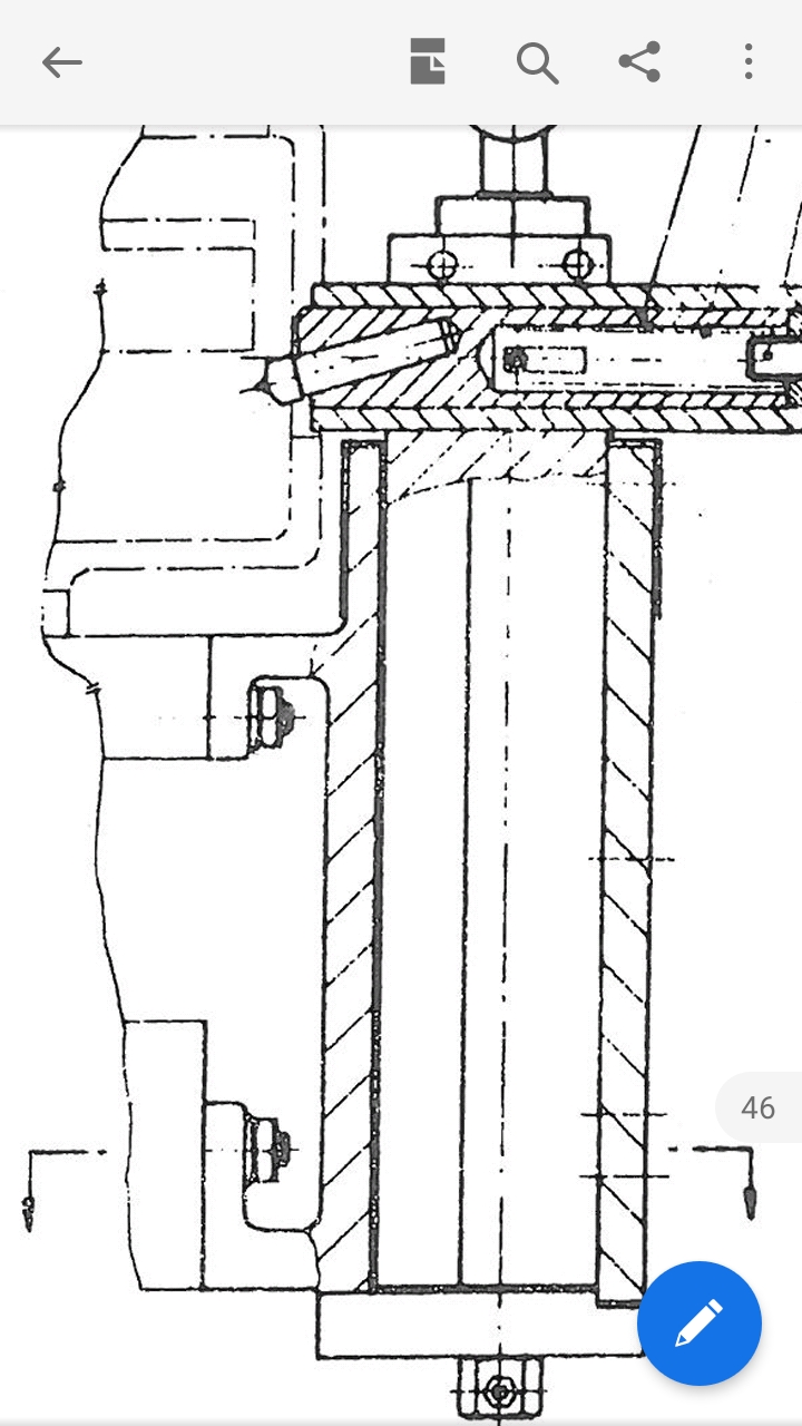

Jergus, mám na tebe otázku..
všude se píše že orovnávač nemá bejt kolmo ke kotouči ale 5 stupnu, na polce co sem koupil je pevný orovnávač nad kotoučem na páku a je kolmo na kotouč....budu dávat nový diamant tak přemýšlím zda přírubu orovnávače o těch 5 stupnu nezkosit aby tam těch 5 stupnu bylo, díky
edit, tuším proč to tak má bejt...je to kvuli tomu abych ho mohl pruběžně otáčet a neobrušovala se pouze špička?
Příspěvky: 7612
28. 1. 2022, 11:59
Modros píše: 28. 1. 2022, 11:09 Jergus, mám na tebe otázku..
5 stupňů po srsti nebo "proti srsti" ?
Modros
Příspěvky: 2122
28. 1. 2022, 12:18
citace z webu nějaké učebnice
Dodržení správného nastavení sklonu orovnávače k brusnému kotouči a postavení orovnávače.
Sklon osy diamantových orovnávačů se nastavuje v rozmezí 5 až 15° k obvodu brusného kotouče. Osa orovnávače v pohledu ve směru otáčení musí směřovat pod střed brusného kotouče. Do středu je možné orovnávač nastavit jen v případě tvarování kotouče. Na střed se nastavují vicekamenové orovnávače, orovnávací destičky a prachové orovnávače.
Takže po srsti
Na brusce co sem koupil je právě diamant uplně ubroušenej...i kdyby ho někdo otáčel tak by si nepomohl...

V tom drzaku byva ta dutina na ten diamant pod tim uhlem vyvrtana

mám tam MK1 naprosto kolmo na kotouč s mikrometrickým posunem dolů

Tak to je na nasich treba bph 300 nebo 320
Modros
Příspěvky: 2122
28. 1. 2022, 12:45
díky, takže to upravím...polsko je polsko no...tam se to asi neřešilo :D

Áno je to kvôli otáčaniu monokrystalu, aby bol stále ostrý. Poliaci asi používali vo veľkom roletky.

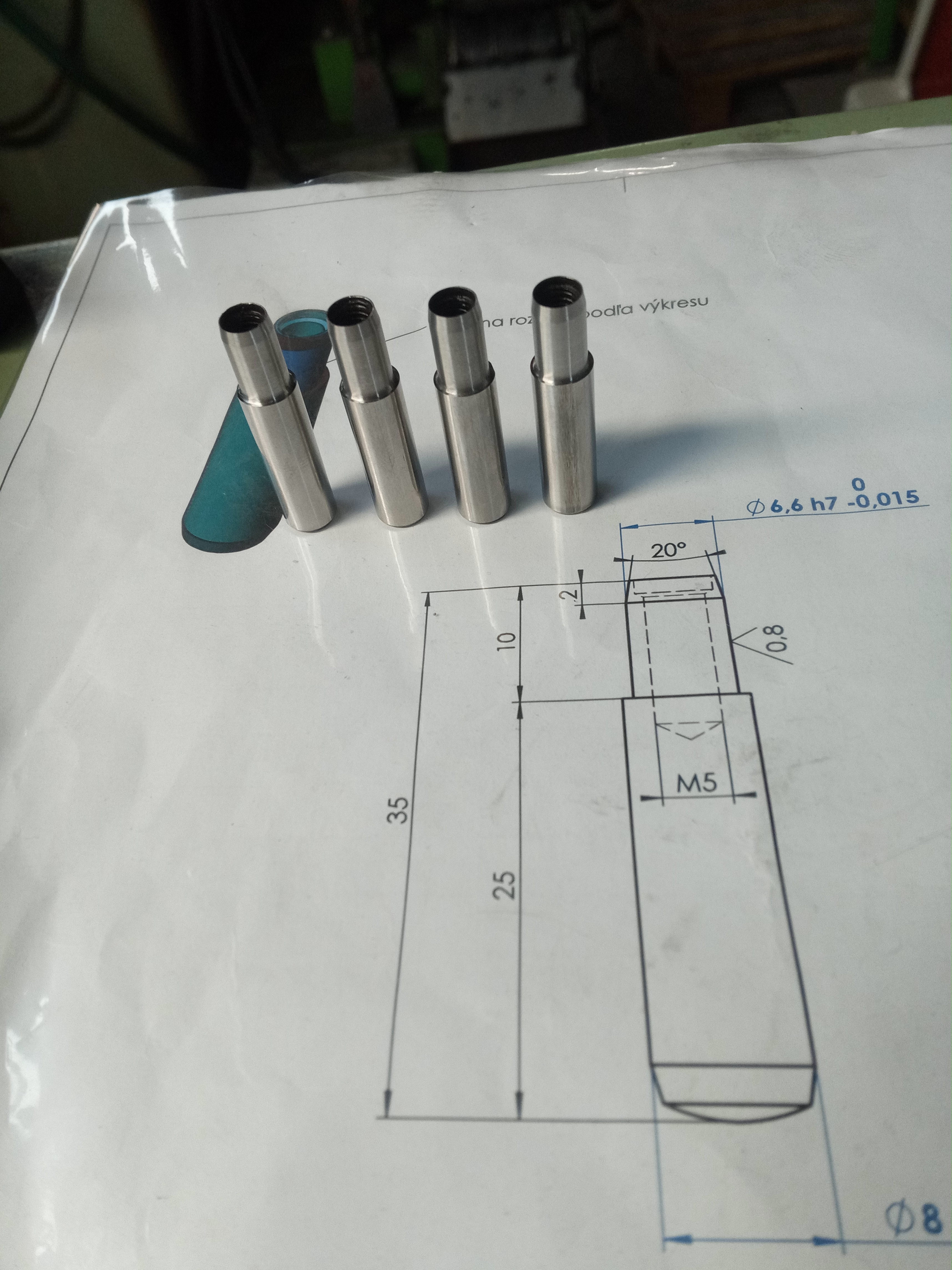

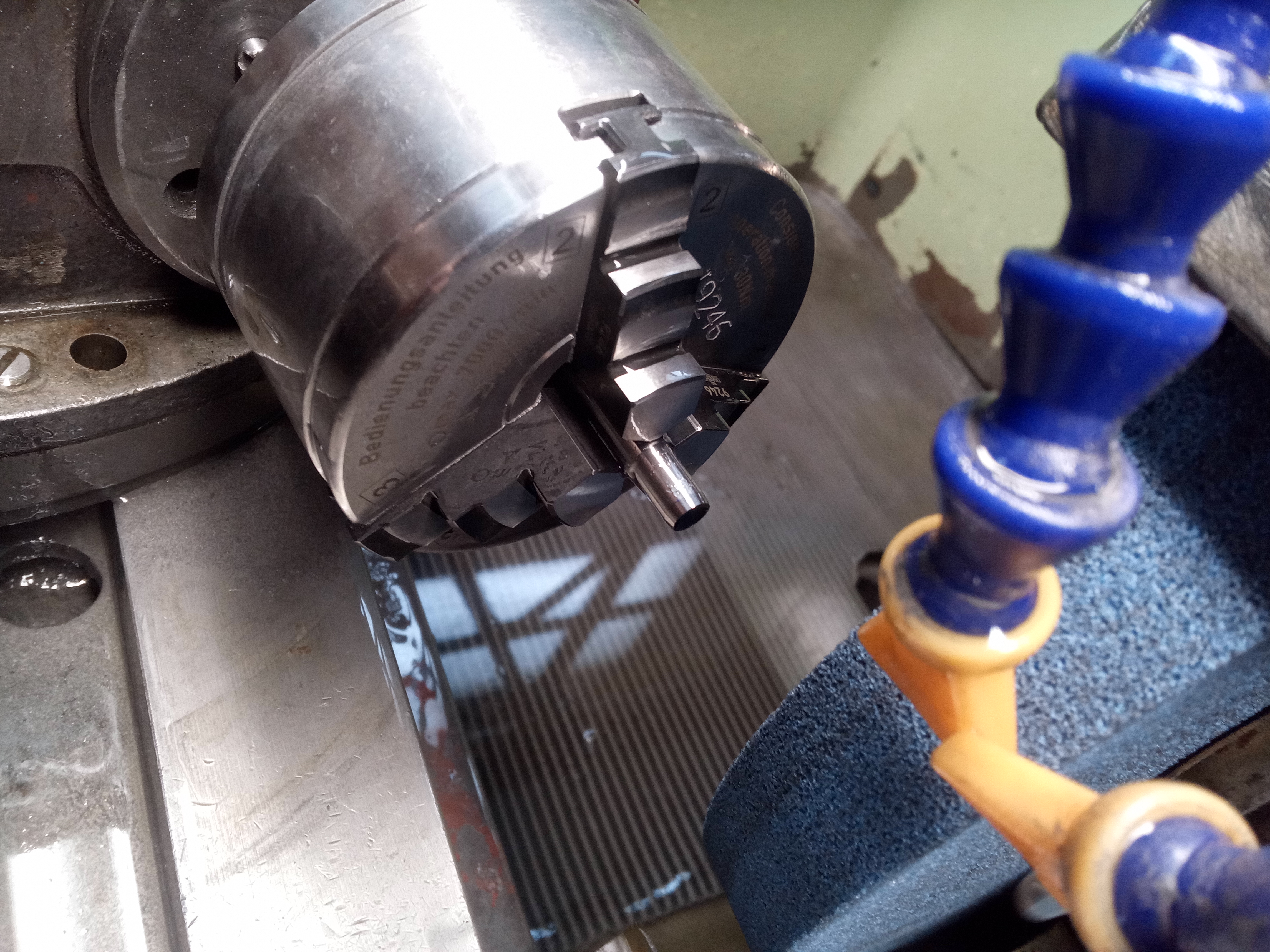

Úprava kolikov do lisovacieho nástroja na BUA16A a BPH20NA.

Modros píše: 28. 1. 2022, 12:32 mám tam MK1 naprosto kolmo na kotouč s mikrometrickým posunem dolů
Někde jsem četl, že buď je ten orovnávač skloněný, nebo se dá i právě posunout pod střed (nevím jak moc), čímž se ten úhel vlastně taky vytvoří (zrna nabíhají už ve sklonu).
Příspěvky: 3854
28. 1. 2022, 10:52
Rôzna dobová literatúra (ČSSR) mala rôzne názory. Niekde sa doporučuje orovnávať monokryštálom iba kotúč pri tvarovom brúsení a brúsení závitov, inak používať roletky alebo viaczrnné orovnávače. Dokonca často je uvádzané orovnávanie a tvarovanie oceľovými ježkami, vtláčacími kladkami, či úlomkom SiC kotúča a keď, tak až na finiš diamantom. Jedným z dôvodov boli aj vtedajšie ekonomické náklady na monokryštály v porovnaní s viaczrnnými orovnávačmi a dostupnosť diamantov iba z importu. To mi rozprával aj dlhoročný pracovník jednej veľkej, už zaniknutej strojárskej firmy, že za socializmu monokryštály vedenie odmietalo kupovať práve pre ich vysokú cenu. Takže je dosť možné, že orovnávacie zariadenia niektorých brúsok v tej dobe boli aj konštruované na základe týchto doporučení a zvyklostí.
Ťažko uveriť, že konštruktér brúsky by netušil, že monokryštál má byť naklonený, keď ten obrázok je v každej brusičskej knihe hneď na prvých stranách.
