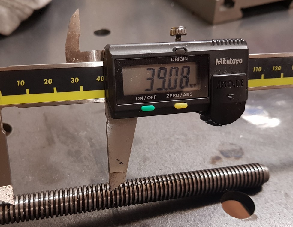

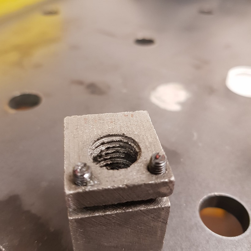

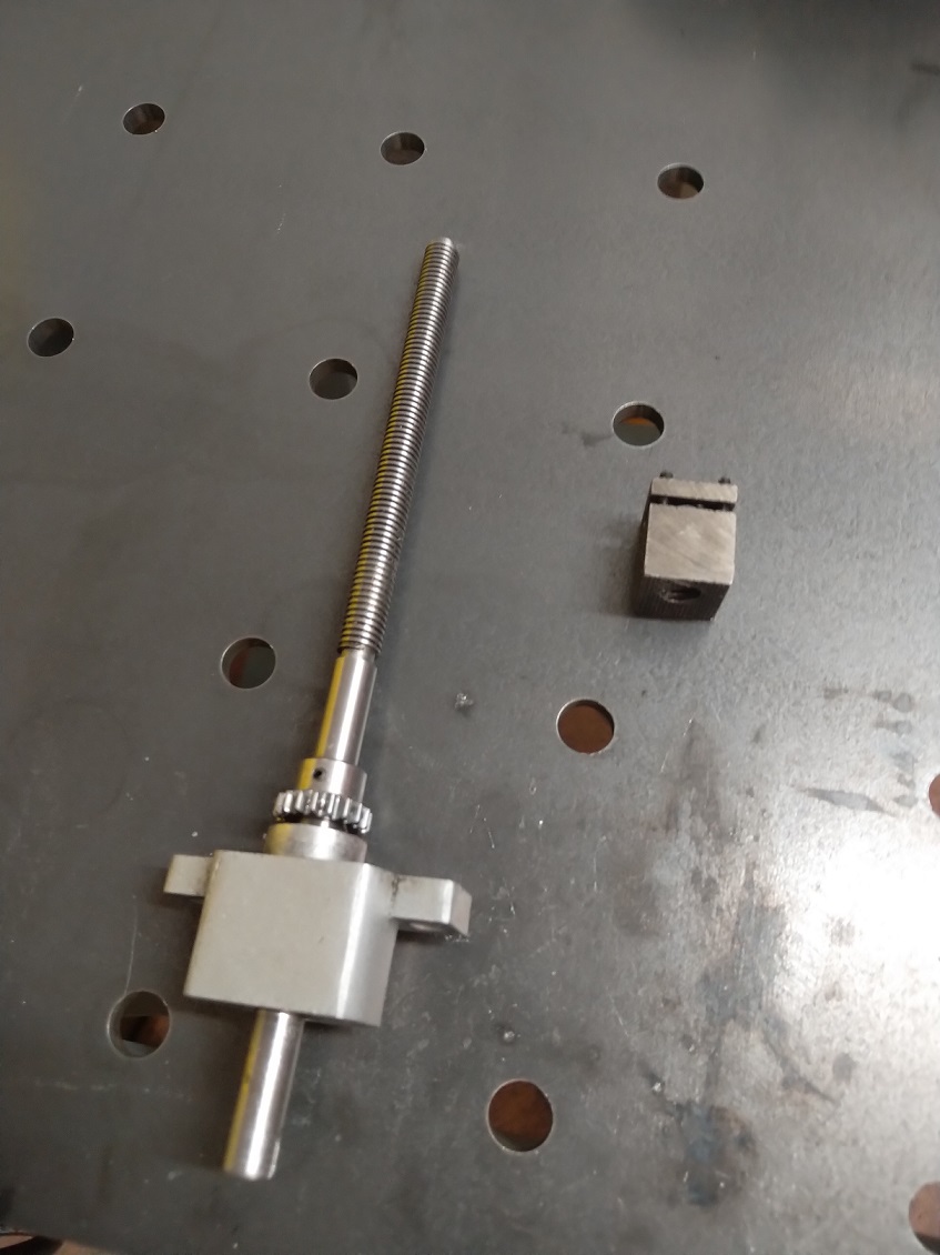

jdu si pro radu a zároveň pomoc. Vlastním nějaou dobu tento soustruh viz v předmětu tématu. Vím, že to není žádná špica, ale na hobby věci super. Teď jsem se po nějaké době rozhodl ho vylpešit a odstranit nějaké neduhy. Vadí mi velká vůle v příčném posuvu. Tak jsem se to rozhodl rozbrat. Matice vypadá jako by jí někdo vytisknul, šroub vypadá poměrně v dobrém stavu.
Teď k tomu šorubu napočítal jsem si 20 članků a vyšlo mi to 39,08 posuvkou. Bylo mi řečeno, že to mám vidělit mezi sebou 39,08/20=1,954 takže by to měl být 12mm šroub a 2mm na otočku jeslti to počítám dobře. Má cenu nechat udělat matici nebo se podivít po jiném vedení.?? Případně jeslti má někdo zkušensot s takovou to úpravou. Jde mi to to co nejvíc vymzeit tuto vůli a vylepšit si tento stroj.
Děkuji za pomoc

meriaš to zle. treba merať od prednej hrany po prednú hranu. potom nameriaš cca40mm a to bude tvoje stúpanie 2mm.
Inak to zistíš aj na nóniuse, 1otáčka = 4mm na priemere.
často býva enormná vôla spôsobená axiálnou vôlou uloženia skrutky.

Aha super děkuji zas vím něco nového ja myslel, že to mohu měřit takto. Jinak ano na noinuse je na jedno otoceni 360° = 4mm. To jsem kontroloval dotahoval jsem to ještě, že jsem myslel, že bude volná bohužel to nepomohlo :( tak bych to chtěl udělat lépe.

protože se soustruží vždy jen jedním směrem - tedy přísuv do řezu - tak to neřeš, vůli má většina těchto soustruhů a spokojeně slouží
(navíc ta matice je trochu štelovatelná na vůli / pravda, na fotce vypadá prapodivně)
zkontroluj ale stav a vůli v ložisku toho šroubu - půlka vůle bývá tam, to jde opravit snáze, než řešit novou matici.

chb píše: 22. 1. 2022, 6:55 protože se soustruží vždy jen jedním směrem - tedy přísuv do řezu - tak to neřeš, vůli má většina těchto soustruhů a spokojeně slouží
Ta matice vypada jako, kdyby jí někdo vytisknul na 3D tiskárně na kov. Koukal jsem, že by se dala sehnat jiná, tahle má vevnitř hodně vyhlodaný závit.
Jinak děkuji za rady, pouze jsem chtěl vylepšit si to :), ale máš pravdu nadělal toho hodně i stouhle vůlí.

No ta matice je zpatlaná, ale pomohla by boční fotka - předpokládám, že ty dva červíky na její fotce budou na vymezení vůle v té matici vůči šroubu

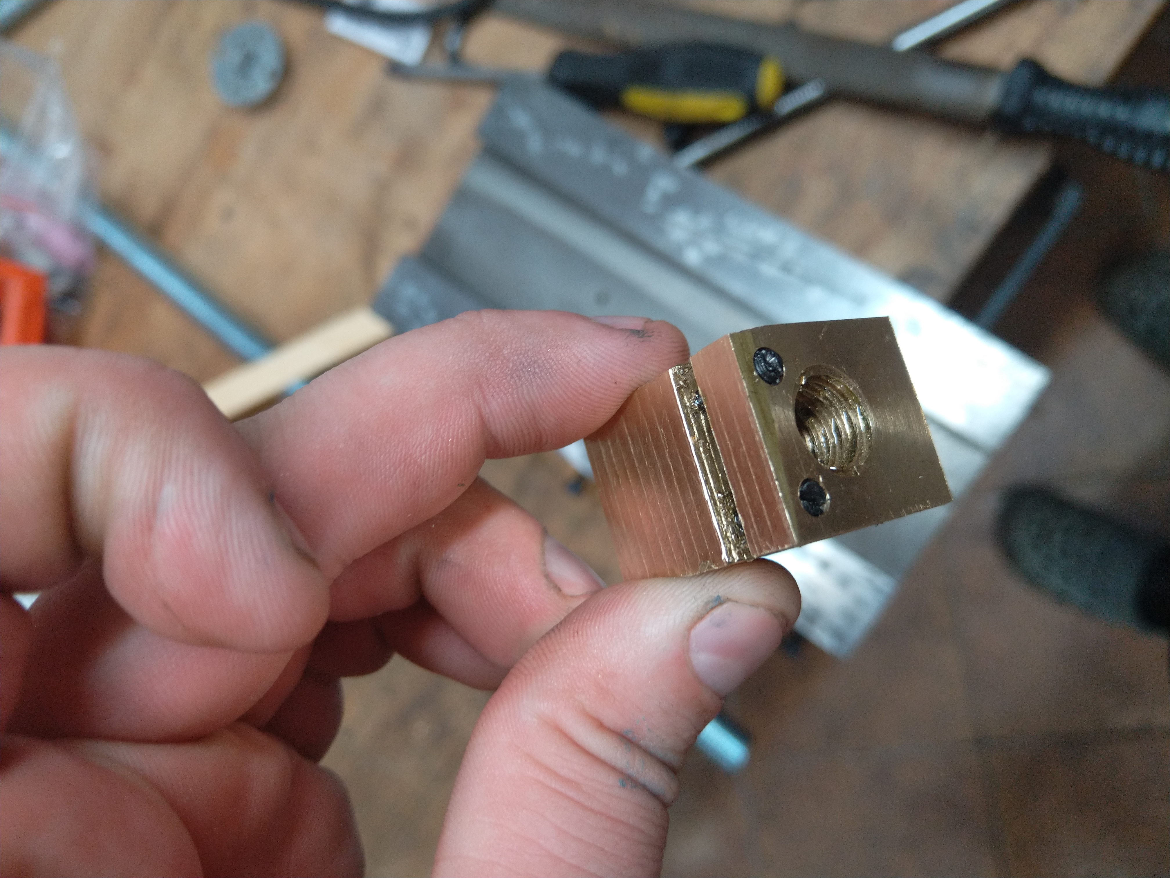

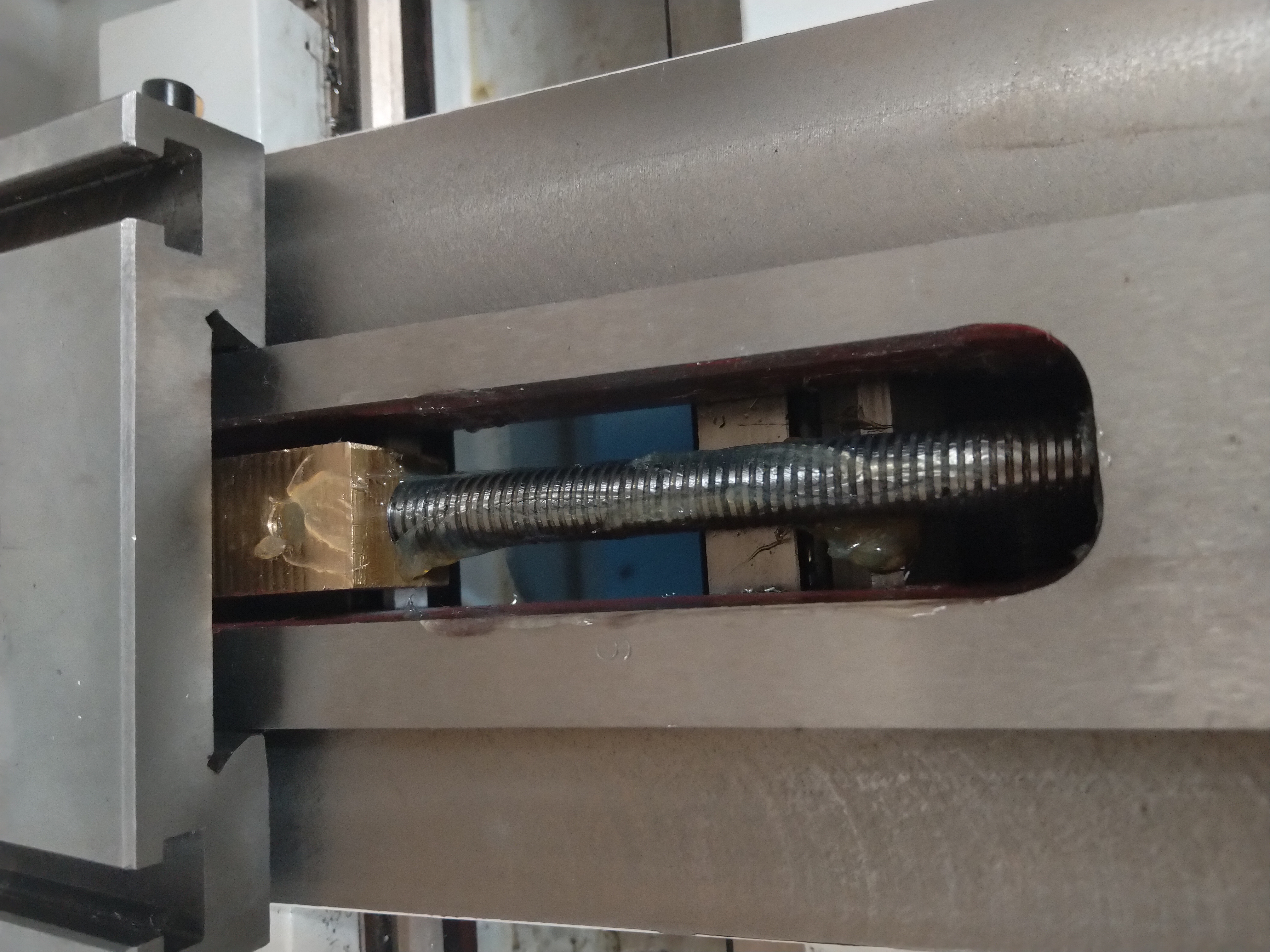

Tak jsem nakonec udělal z mosaze a je to paráda. Minimální vůle parádní.

Tak paráda, jen mám laický dotaz. Nebývá obvykle pro vymezení vůle ta matice dělená podélně?

Misan26 - matku jsi řezal závitníkem, nebo nožem na soustruhu? Ďík a odpověď.

Nožem na soustruhu ale už jsem si objednal zavitnik

Radek335 píše: 27. 1. 2022, 7:33 Tak paráda, jen mám laický dotaz. Nebývá obvykle pro vymezení vůle ta matice dělená podélně?
Radek
Já jsem si udělal drážku dal jsem tam dva imbusy a vlastně jsem to vymezil tím dotažením imbusů a funguje to dobře aspoň za mě

ano, takto přitažením ohýbáš tu část za drážkou - tak jak to měla původní matice a ta po ochození a dotažení většinou praskla - a dotkne/skřípne se v jednom místě a vymezí vůli - ale také se to místo dotyku brzo ošoupe a je třeba přitáhnout. Takovéto věci řeším, že to rozříznu na dva kusy a vzájemnou polohou (přiblížení/oddálení) těch dvou "matic" vymezím vůli. Vůli tedy vymezuje "celý" závit a déle to vydrží.
Je to v podstatě způsob jak se vymezuje vůle u dvojitých kuličkových matic.
