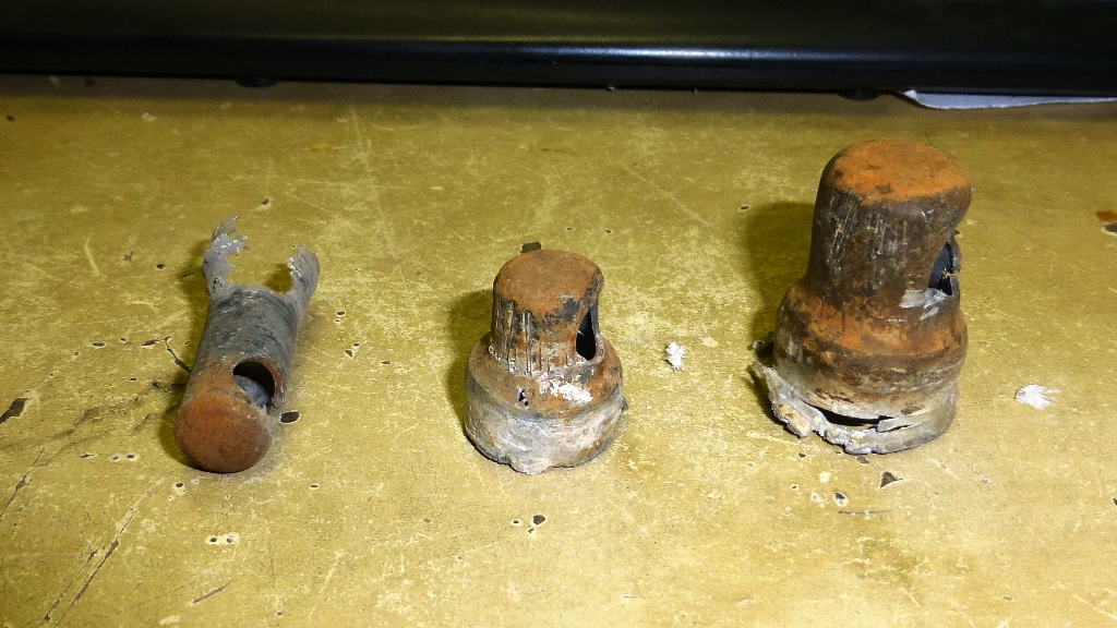

Prosím, je tu někdo kdo se zabývá kovotlačením?
potřebuji udělat pár kalíšků z Al plechu, asi 3 podobné typy po několika kusech
pro hrubou představu rozměry průměr cca 12-25 mm délka podobná
finální tloušťka materiálu +- autobus 1-2 mm
jsou to funkční díly, na vzhledu a přesnosti moc nezáleží
kopyta po dohodě vyrobím

Můžu ti to vytlačit, futra si můžu vytočit taky, pošli malůvku, jak to má vypadat s rozměrama, stačí od ruky. Venkovní povrch můžu i vyleštit. Al plech nemám, jen hliník

je to tohle Pro orientaci kalíšky mají vnější rozměry cca pr. 22/16 délka cca 30mm, pr. 18/12x21 mm a pr. 11x35 mm délka.
Tloušťka stěny originálu je cca 1 mm, je to ale určitě sériově vyráběno lisováním - protahováním.
Tloušťka stěny může být i větší. V sestavě jsou kalíšky za velký průměr zalisovány do masivního Al odlitku - hlavy válců historického motoru MB.
Na vzhledu nezáleží, jsou to trysky pro usměrnění toku chladící kapaliny uvnitř hlavy.
Dodal bych výkresy a po dohodě jsem schopen vyrobit potřebné trny.

zítra trochu poopravím díry ve kterých to je nalisované, změřím čisté průměry, načrtnu to a písnu
