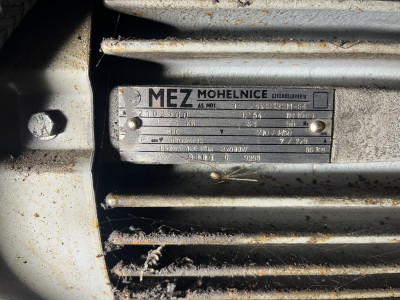

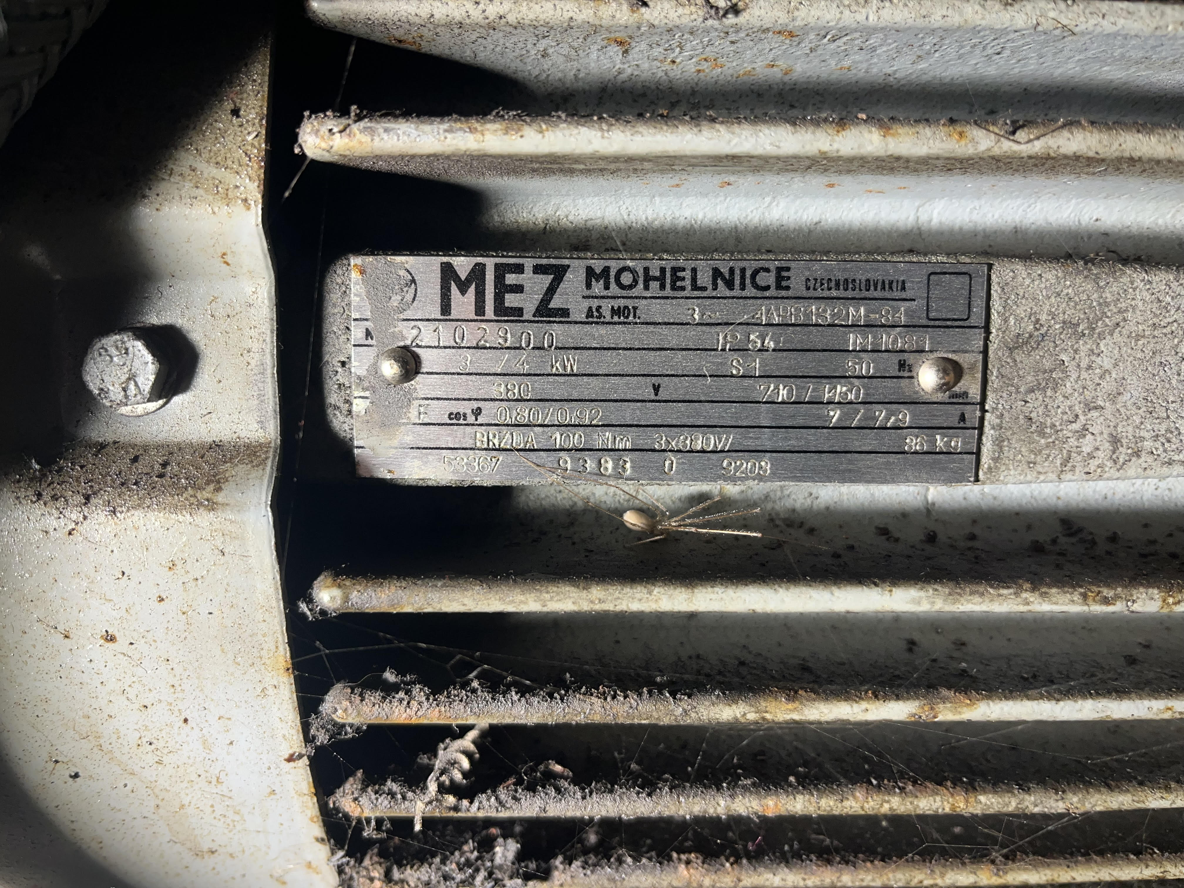

Zdravím,
pořídil jsem si tento soustruh z druhé ruky a taky na něm budu muset pár věcí předělat:
1. V první řadě jsem ho musel zapojit přes měnič, protože v garáži mám jen 230V. Bohužel jsem ale na motoru nenašel štítek, takže neznám jeho parametry. Napsal jsem přímo výrobci na bernardo.at ať mi pošle datasheet nebo aspoň základní parametry, ale odpověď žádná.
Může někdo z majitelů kouknout jestli má na motoru štítek? Díky moc!

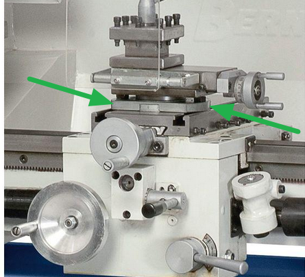

2. Soustruh má debilně uchycený nožový suport přes točnu malého průměru a subtilní přírubu chycenou dvěma šrouby M8 do T - drážek. Díky tomu to celé pruží jako prase.
3. Boční kryt - ještě vám z toho nejeblo?? Tohle vážně nepochopím, soustruh nemá převodovky, takže kola a řemen přehazuješ skoro pořád, ale že by číňan ten dekl udělal na panty to ne. Takže než abych ho pokaždé změně převodů složitě nasazoval, raději jsem ho hodil do regálu a soustružím bez něj.
Jestli už máte tyto nedostatky vyřešené, hoďte sem fotky. Díky

pafik
Příspěvky: 3143
Bydliště: Praha 4
27. 4. 2024, 11:35
Hledej šmudlo
Máš tam data od motoru https://www.boukal.cz/stolni-soustruh-b ... 56/produkt
tuzemak
Příspěvky: 33
Registrován: 28. 12. 2021, 10:58
27. 4. 2024, 12:00
Tak nevím, ale nikde tam nevidím otáčky, účiník a proudy. Jmenovitá frekvence je předpokládám 50Hz a napětí 400/230.

pafik
Příspěvky: 3143
Bydliště: Praha 4
27. 4. 2024, 3:19
K čemu to všechno potřebuješ? Máš super drahej a složitej měnič?
Otáčky u těhle strojů bývají 1450 naprázdno plus mínus, 4 póĺy, proud v zapojení do trojúhelníka si spočítáš trojčlenkou, když znáš příkon a napájení (400V > 230V). Účiník nepotřebuješ, IP krytí nepotřebuješ, relativní vlhkost nepotřebuješ (to jen kdyby sis začal vymejšlet) :) .
Každej slušnej měnič má režim, kdy si osahá vlasnosti motoru (i ty blbý číňanský) a nastaví si, co potřebuje. Proud potřebuješ stejně jen kvůli elektronický pojistce v měniči, a ten budeš vybírat podle příkonu motoru.
Zkuste to bez drátů, milý Marconi !

jova
Příspěvky: 2574
28. 4. 2024, 7:45
Já bych začal tím, že bych sundal víčko svorkovnice toho motoru. Občas na tom víčky bývá zespoda vyražené zapojení, ale hlavně budeš muset zjistit, zda je tam 6 svorek z kterých vedou jednotlivá vinutí. Předpokládám, že soustruh má koncovku 3x400V a zapojení propojek bude do hvězdy. Pokud tomu tak je, bude stačit, pro přechod na jednoduchý měnič 3x230V, ty propojky přepnout na trojúhelník a připojit měnič.
tuzemak
Příspěvky: 33
28. 4. 2024, 8:27
pafik píše: 27. 4. 2024, 3:19 K čemu to všechno potřebuješ? Máš super drahej a složitej měnič?
"K čemu to všechno potřebuješ? Máš super drahej a složitej měnič?"
Všechno to potřebuji k tomu, abych mohl spustit funkci autotuning. Typ měniče už jsem uvedl.
https://docs.rs-online.com/9548/0900766b805721dd.pdf
"...proud v zapojení do trojúhelníka si spočítáš trojčlenkou, když znáš příkon a napájení (400V > 230V). Účiník nepotřebuješ,..."
Proud motoru v zapojení do trojúhelníku spočítám trojčlenkou, ale musím znát proud v zapojení do hvězdy a ten jaksi taky neznám když na motoru NENÍ ŠTÍTEK!!
A že z příkonu a "napájení" spočítám proud a dokonce bez účiníku?? Zajímavé :D :D
https://diskuse.elektrika.cz/index.php/ ... 470.0.html Přečti si příspěvek Josefa Dolejšeka a pak mi napiš ten tvůj vzorec pro výpočet. Díky :D
