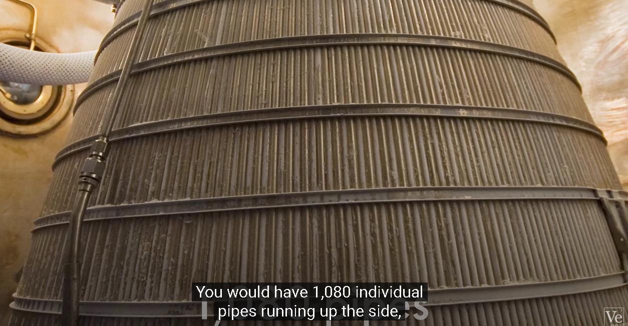

Na ukážku a oblbnutie verejnosti pekné, ale vyrábať takouto technológiou nádrž na palivo rakety, to chce odvahu :lol:
Tos C45-2000
Příspěvky: 7187
1. 2. 2022, 3:25
jotisk motoru dobrý různé složité konstrukční provky taky , ale oni tvrdí že proti konvenční výrobě nádrží ještě ušetří hmotnost tak to už jsou slušný kecy .
Ale asi jim to marketingově funguje a přitahuje investory.
chb
Příspěvky: 3947
Bydliště: Havl. Brod
1. 2. 2022, 5:37
co tak si to napřed poslechnout :-)
kdyby to byl holý válec, tak stočit plech by bylo lehčí na výrobu a lehčí na materiál
pokud ale současně vytisknou vnitřní příčky, optimální tvary komplikovaných vnořených čel, boční úchyty - a mají odladěný materiál jak tam zmiňují ... tak zmiňovaných 10% navýšení materiálu na tu hrbolatost za to asi stojí - nemluvě že mimo toho robota nepotřebují žádné další přípravky na výrobu.
v druhé půli vyrábějí trysky motorů (těmi komerčně začali ) -
a už jenom nahradit výrobu trysky s 1080 navařenými chladícími trubičkami - je pro 3D snadné vítězství
navíc raketa bude ještě dlouho kusová výroba a tam je 3D výhodně použitelné
