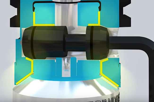

kupovat nebudu, ale zajímá mě, na co se to upíná.
Díky, Radek
(CNC Tron, CNC Proxxon MF70)
Milan199
Příspěvky: 3344
3. 2. 2022, 6:42
rawen píše: 3. 2. 2022, 6:00 Ahoj,
Díky, Radek
Jsou na to upínací trny s takovýmto mechanismem :
Tohle konkrétně je upínač na ISO 40.
PS na mě je to veliké - používám tu menší řadu. Dělá to fakt suprově.

To nejsou excentry. Ty dvě "matice" se rozepnou a tlačí ta kuželová plocha na nich proti válcové v upínacím čepu.
Mrkni sem :
https://www.tgs.cz/content/fck/files/D% ... RM-TRE.pdf
Třeba tam něco najdeš, nebo poptej zda to prodají jako náhradní díl.
