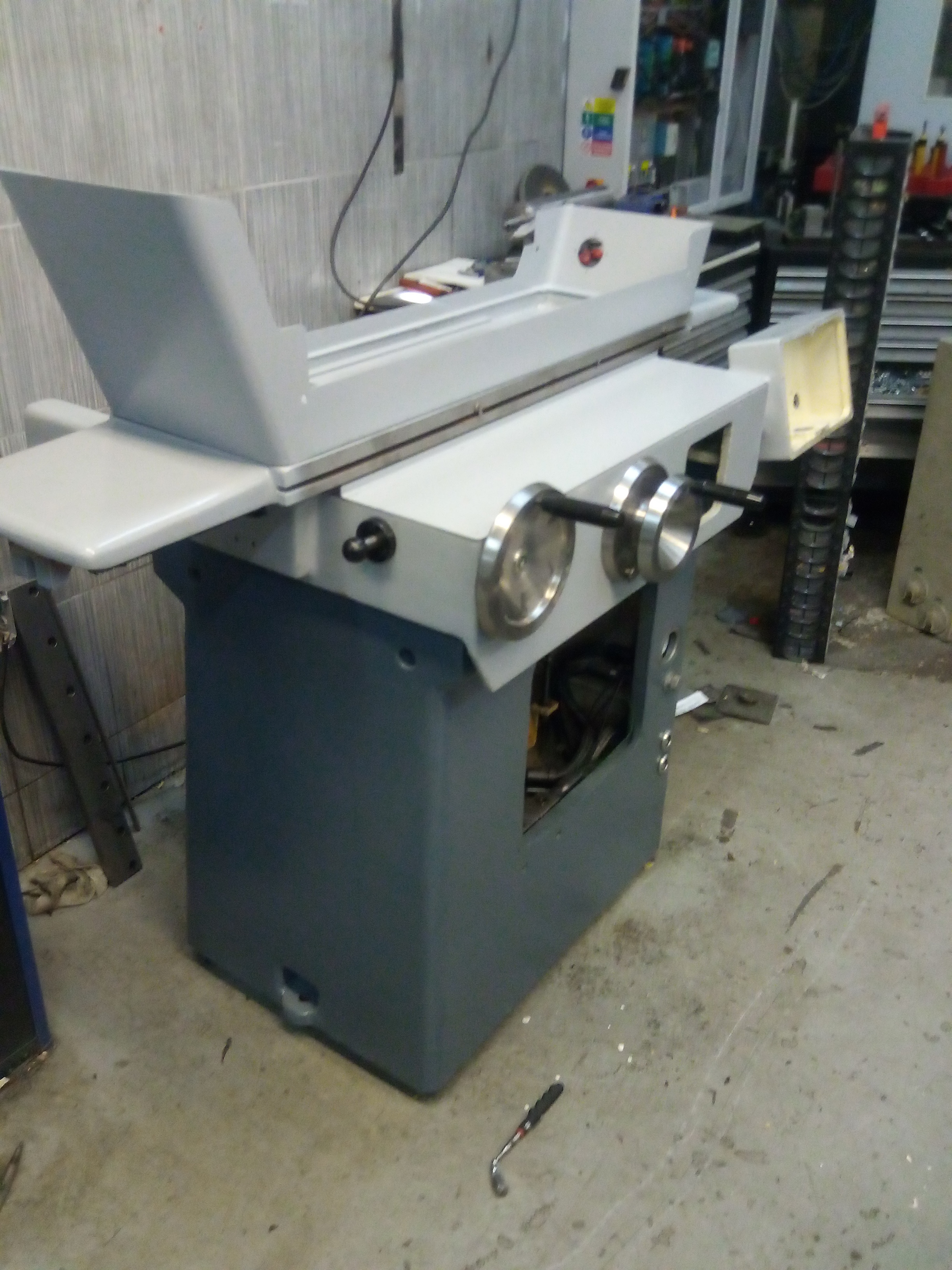

6. 2. 2022, 8:08
Už bych brousil až bych brečel...je to sraní :roll:
edit: já sem vlastně brousil...každičkej kousíček toho krámu :DDD

Modros píše: 6. 2. 2022, 8:08 Už bych brousil až bych brečel...je to sraní :roll:
Čau, hele ale tou barvou to přesný nebude😀😉

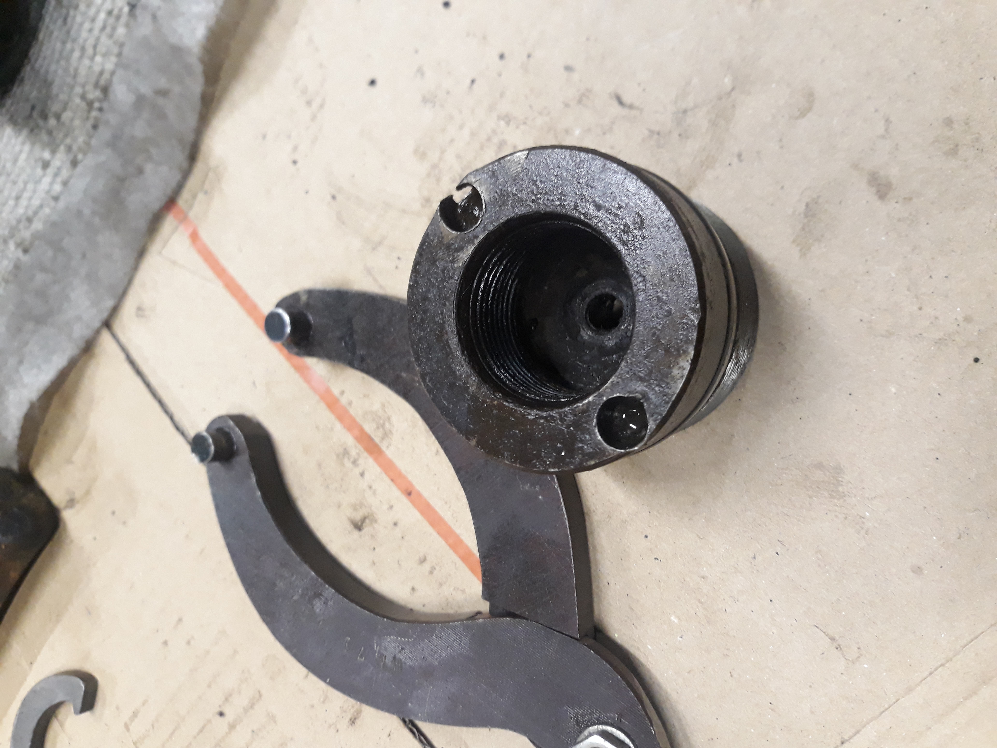

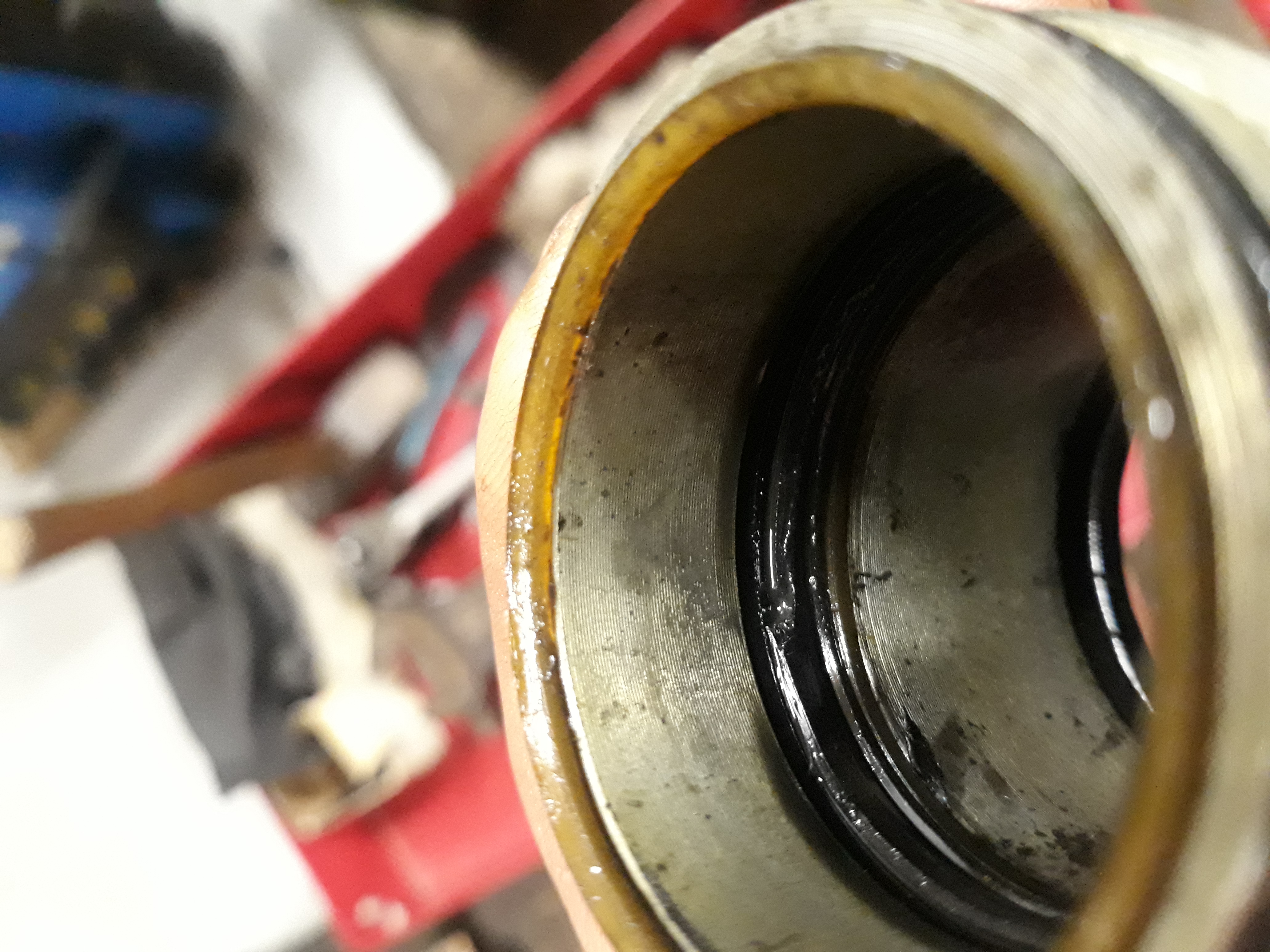

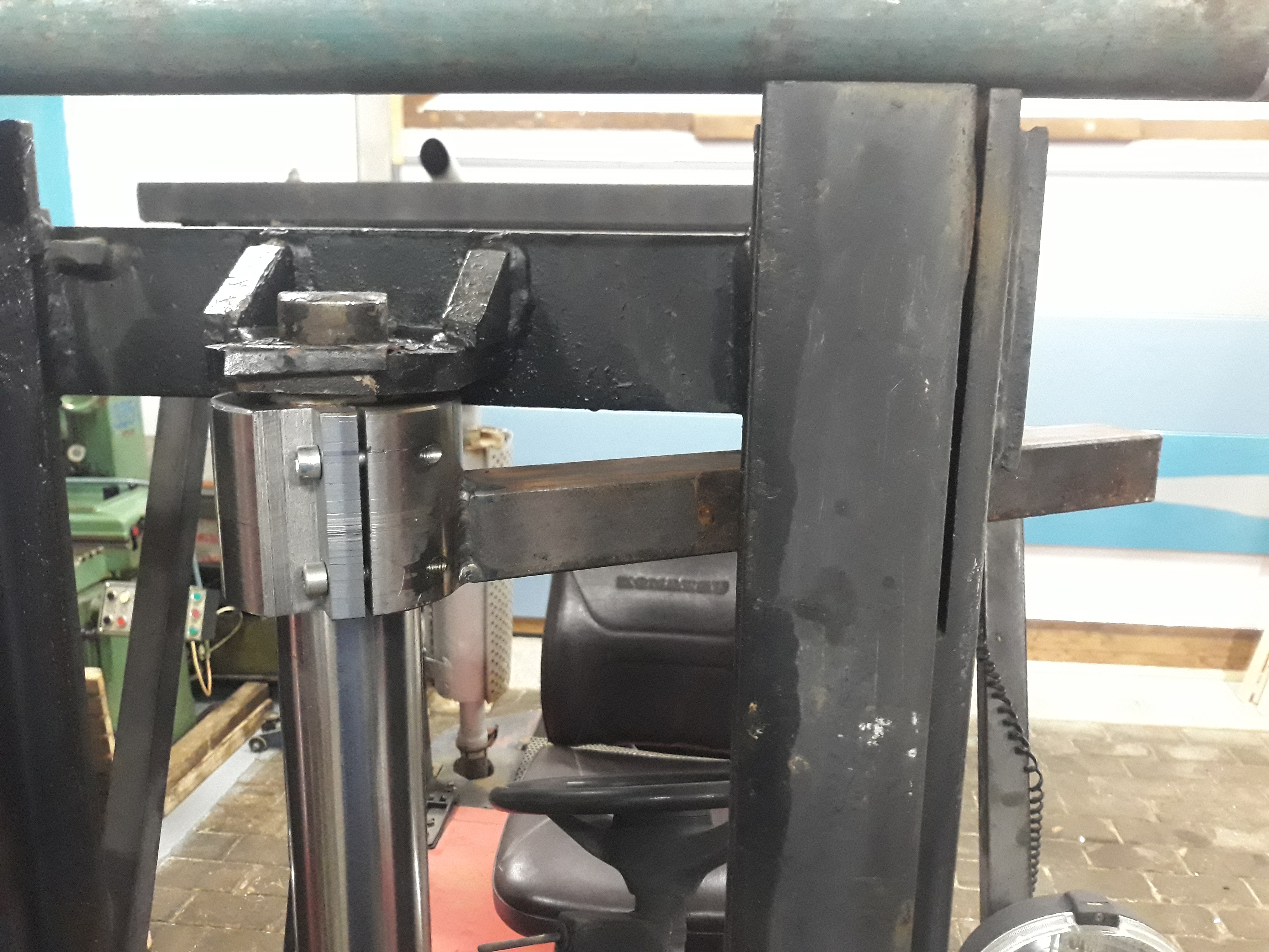

Pro změnu klekla hlavní pístnice😥🙈🙉

kluci bruska je změřená , pro jistotu obtisklá na barvu......má originálně broušené a zaškrábané plochy které jsou jak nové protože se celou dobu válela ve stodole a nikdo na ní nedělal...ale vše ostatní bylo ko...veškerá pryž, kryty, barva, elektrika, vřeteno....byla jak vyndaná z fritáku...všude tekl olej...
zkušební brus před GO, na kraji obrobku neviditelný hrbol 0,02...netušil sem proč
po rozebrání sem zjistil že nejsou utažené klíny v ose Z takže celej vřeteník lítal zestrany na stranu
