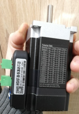

Tak jss57p2n je krokac s enkoderom, citit to pri otacani ze to ma chod ako krokac.
Zato ihsv57 to je ina kava toci sa takmer bez odporu takzeto bude servo, este som neskusal
