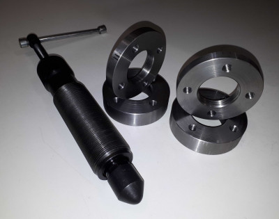

vyroba matice k hydraulickemu stahovaku. 4ks
tomik.tk
Příspěvky: 742
9. 2. 2022, 11:18

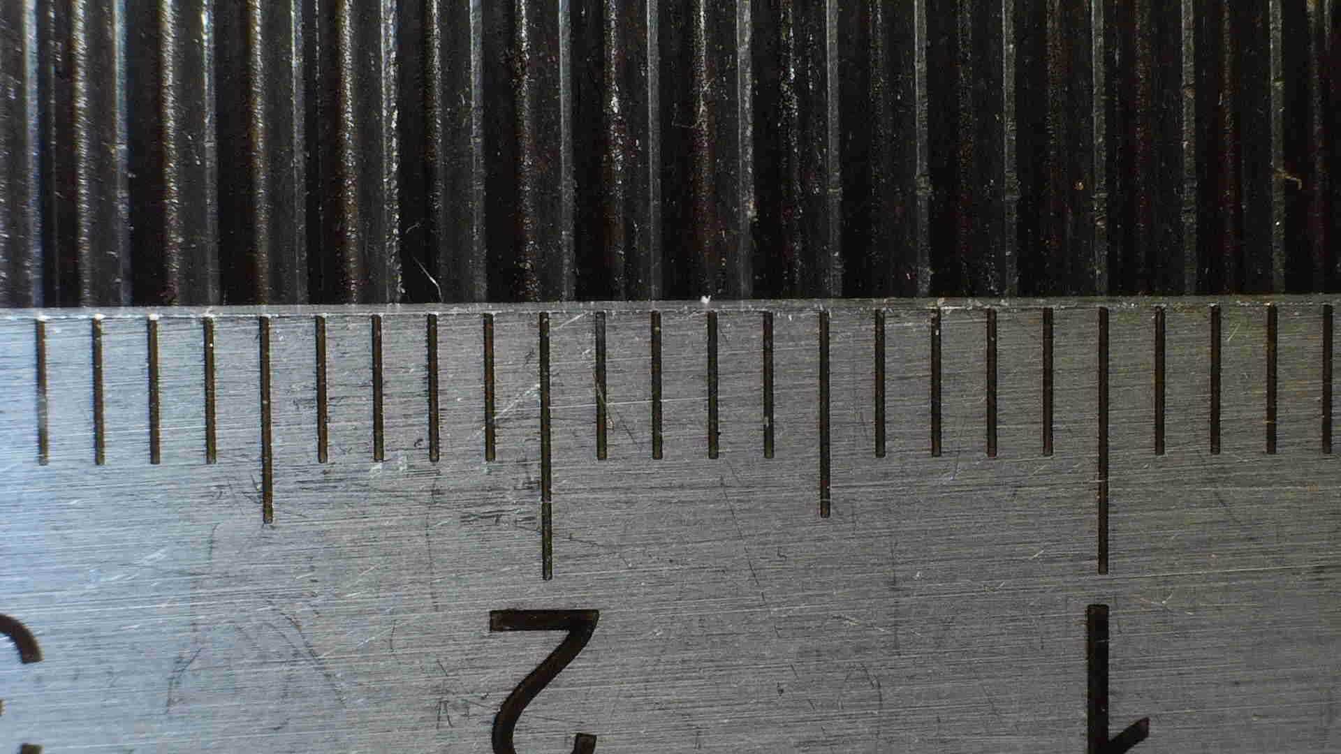

hezky den.

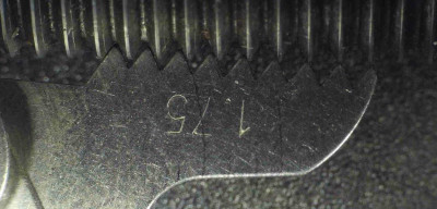

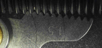

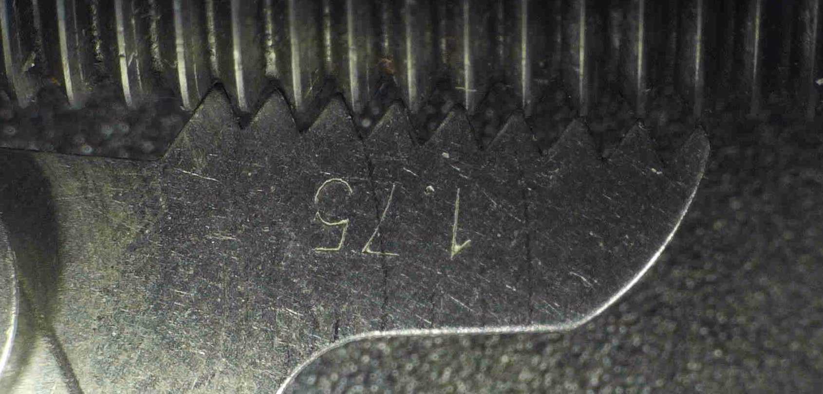

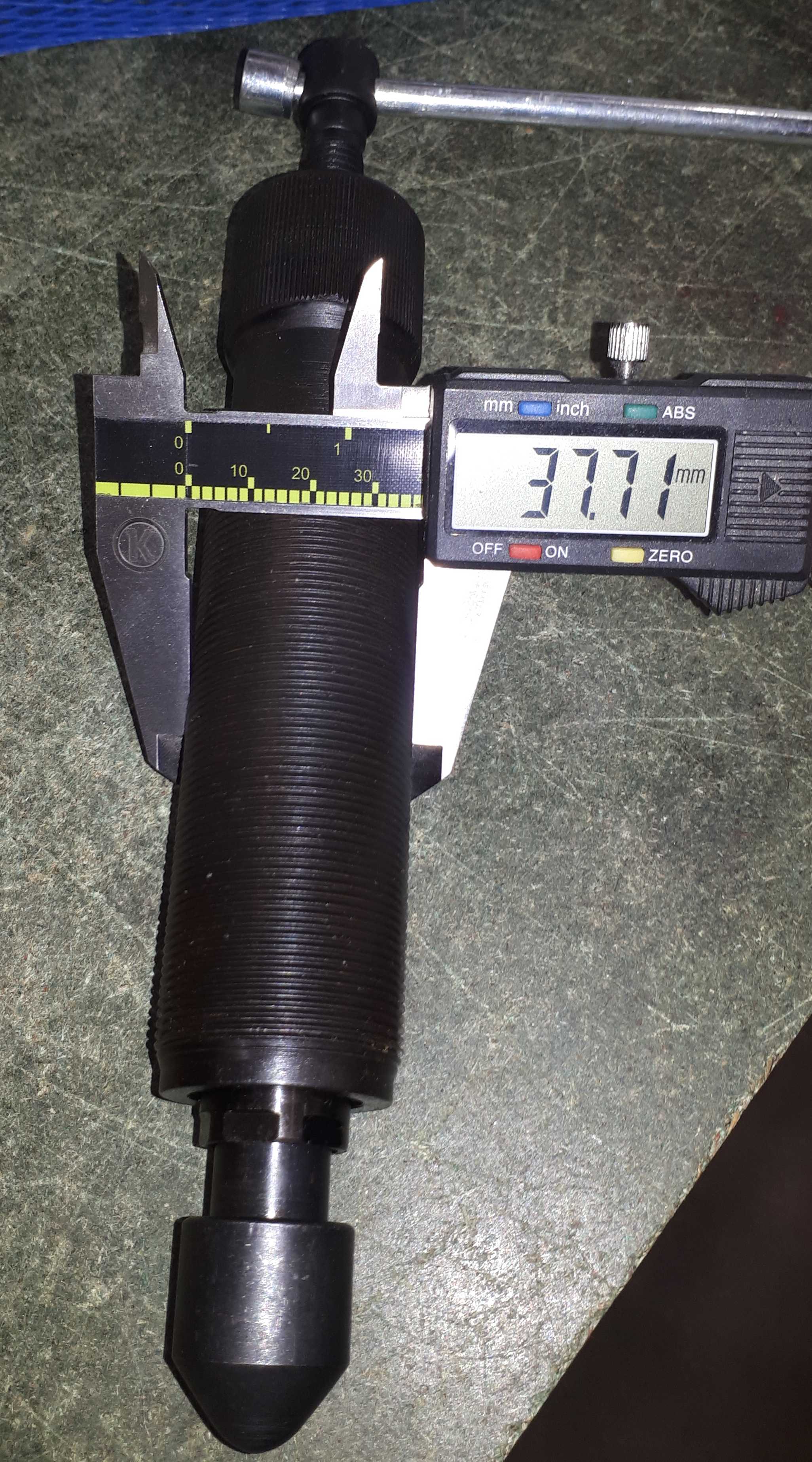

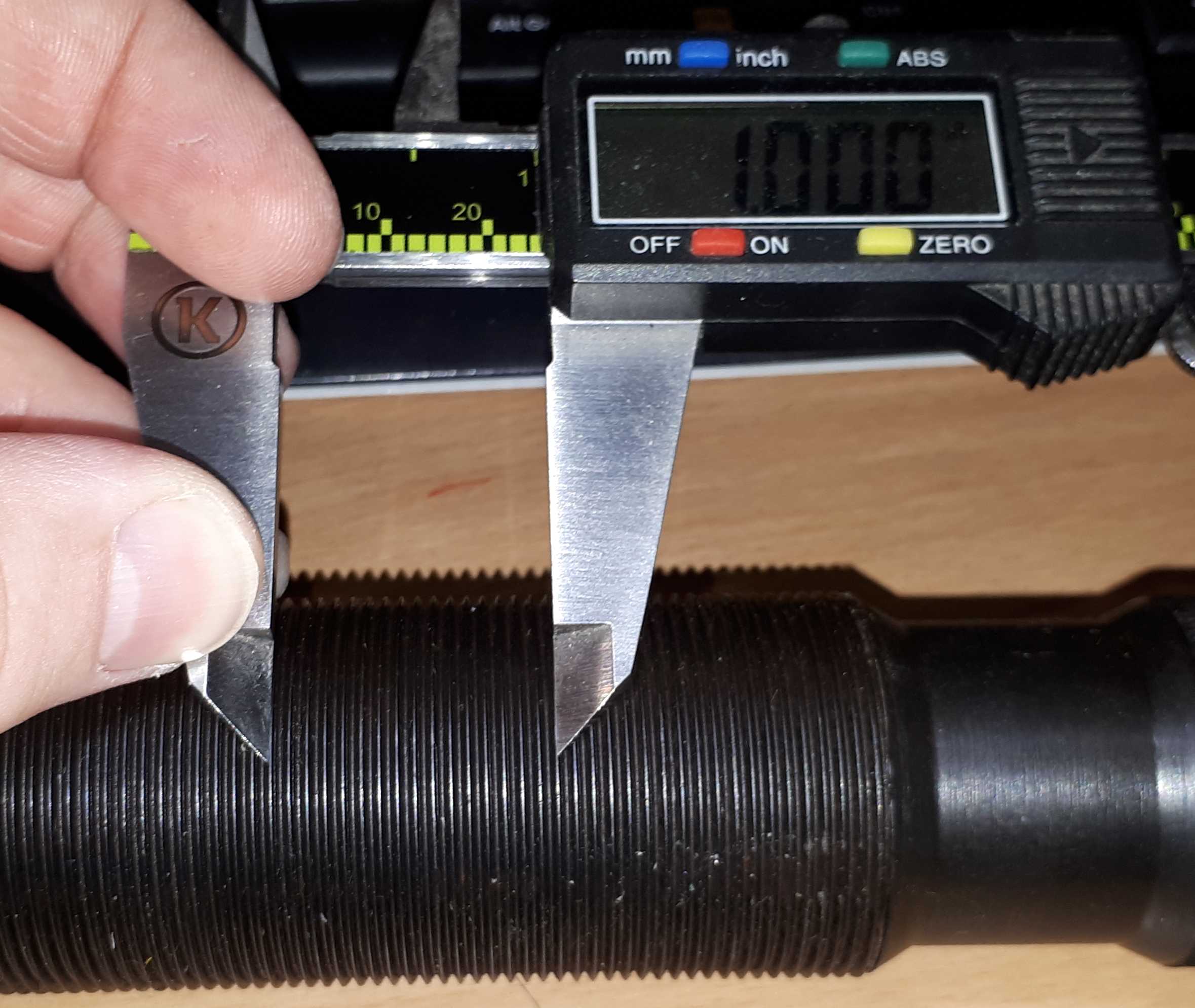

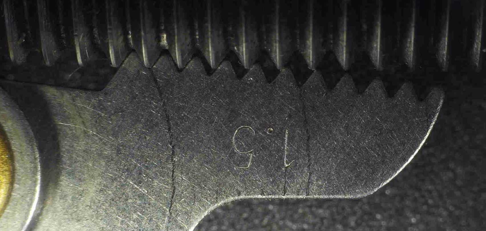

pro vyrobu pripravku bych potreboval k hydraulickemu valci vyrobit matice pro uchyceni. celkem asi 4ks. sila a material asi na domluve, nemam uplne predstavu. valec ma max. silu 10T. prumer v suplere je 37mm. zavit jestli jde podle fotky, pripadne idealne osobne dovezu. okolo Lovosic, UL, Teplice, Decim a okoli cele D8 + sever Prahy kam celkem casto jezdim. Pokud by to slo koupit, diky za tip. Pripadne upresnim . Neco jsem zmeril viz. fotky.

Zavit vypada palcovy 1 a pul palce a 16 zavitu na palec (1-1/2” UN 16) sedi jak prumer (38,1mm) tak asi i pocet zavitu na palec, ale to jde z obrazku blbe spocitat), stoupani v mm je 1,59 , taky asi sedi)

Klimbik píše: 9. 2. 2022, 4:15 Zavit vypada palcovy 1 a pul palce a 16 zavitu na palec (1-1/2” UN 16) sedi jak prumer (38,1mm) tak asi i pocet zavitu na palec, ale to jde z obrazku blbe spocitat), stoupani v mm je 1,59 , taky asi sedi)

Tady jsem nasel nejake tabulky a to by vypadalo, ze je to ten 16-UN, pokud ma teda fakt 16 zavitu na palec. Mozna by bylo dobre jeste zmerit uhel, jestli je 55 nebo 60stupnu. Ale to se bude asi blbe merit.

tak jsem jeste domeril a podle obrazku 16 zavitu na palec ? ted nevim co presne pocitat, zmatek :-)

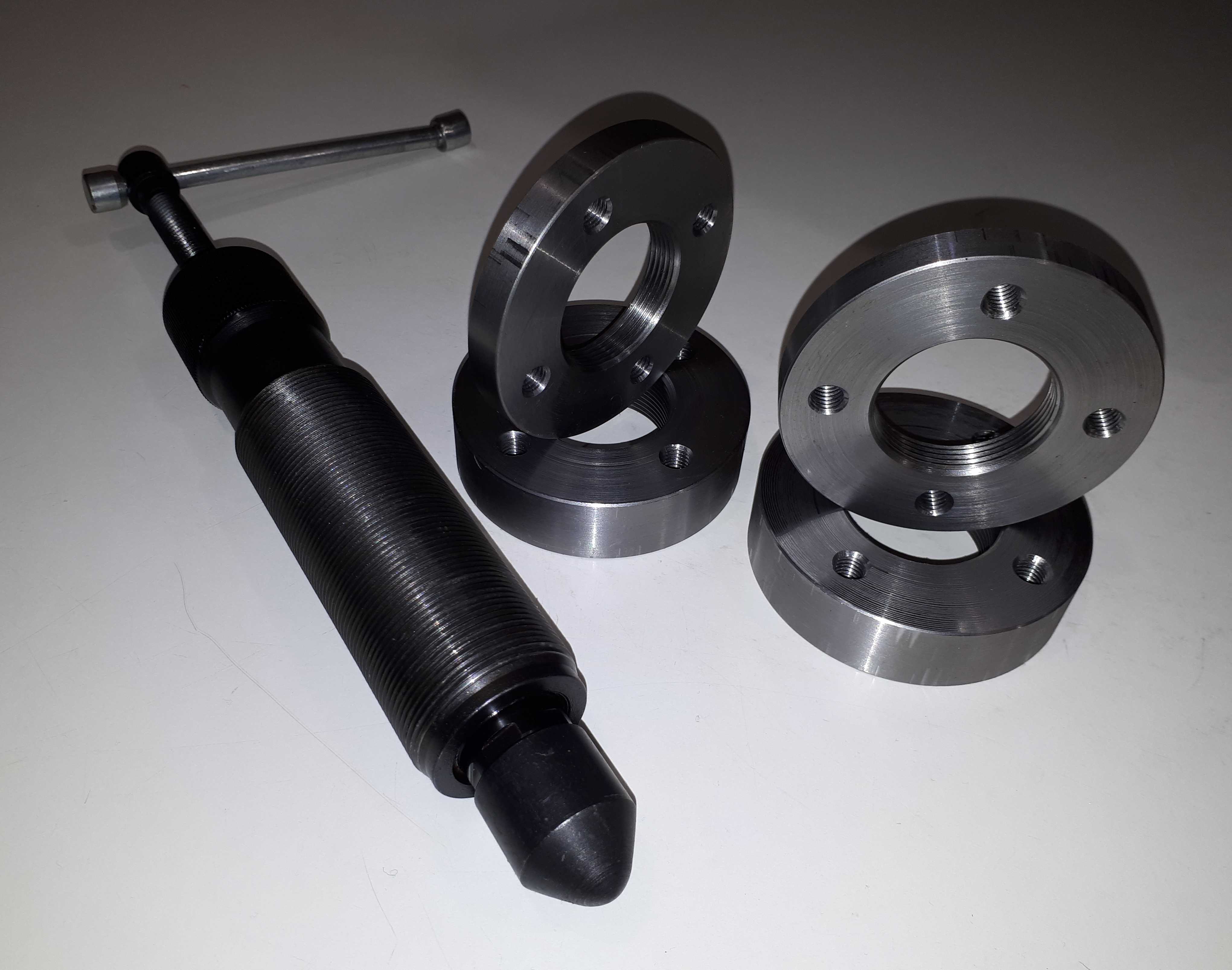

tak se k tomu vyjadrim jako zakaznik :-) nejdrive dekuji TESTONE_mu za vyrobu, v podstate skoro obratem. za tyden bylo hotovo a to jsem pri sve drzosti rovnou sebou vzal dalsi dva dily mojich nedodelku a zadal na miste do zakazky :-) . tohle je proste nabidka/poptavka. nevsiml jsem si, ze by se o tu moji zakazku nekdo pretahoval a nedejboze za nizsi cenu. opravdu se nikdo jiny neozval. TESTONE je v moji dojezdove vzdalenosti, takze nebyl problem se dohodnout na miste a s propiskou v ruce udelat zadani, proste kusovka s osobni konzultaci, k nezaplaceni. me tohle bude vydelavat penize a uz jen moje prace na tom znamena, ze mi bezi taxametr. pokud bych to mel jako konicka, tak chapu, ze to za ty penize realizovat nebudu, nebo neco zbastlim. ten pist stal jako nahradni dil 800kc bez dph.
takze jeste jednou diky a budme radi, ze mame moznost volby se dohodnout .
