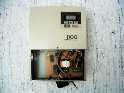

pájač
Příspěvky: 1115
Bydliště: Levice
28. 10. 2009, 9:32
Vďaka jednému ochotnému členovi fóra , ktorý mi nastavil , predviedol a zapožičal menič k používaniu a k naučeniu ako s ním pracovať do doby, kým si nejaký nezoženiem natrvalo, som sa dostal k tomuto kúsku . Je to síce starší typ , ale má všetko čo má mať k regulácii otáčok . 8)
