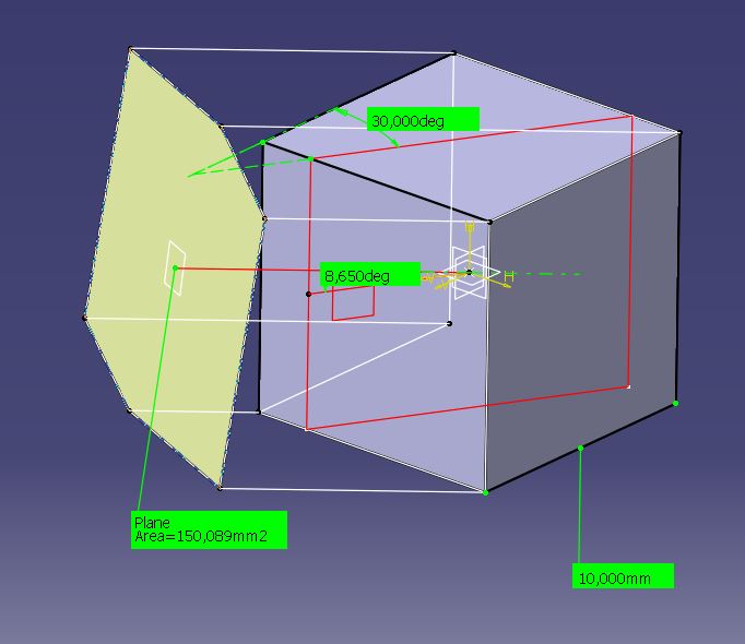

A tady je výsledek, když plochy stínu jsou u každé stěny jiné pro úhly 30° a 8,65°. Výsledkem tohodle cvičení tedy musí být funce s proměnnými úhly alfa a beta, které si musíme definovat. Zároveň musíme definovat podmínky, za jakých platí. A byl by hezký i nějaký grafík.

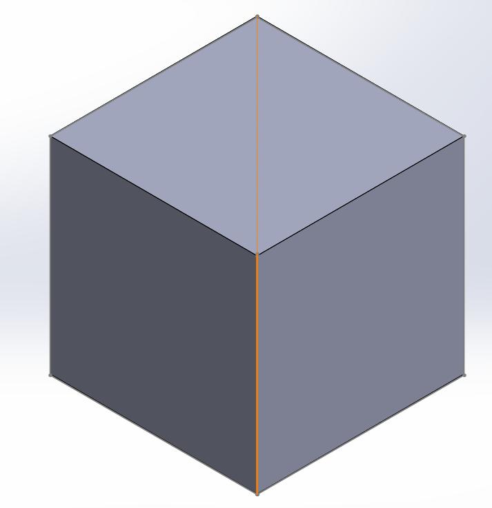

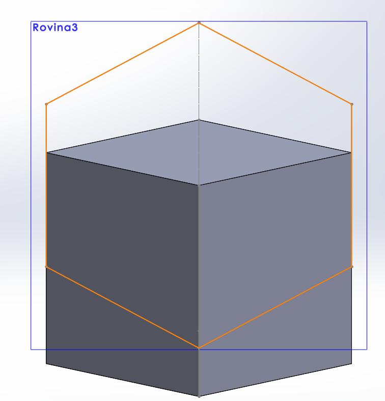

hledejme "pěkné" řešení - můj výpočet dopadl takto
postavím krychli na roh - to udělá pěkný šestiúhelník stínu - viz obrázek
a pak sklápím ve snaze nechat nějakou symetrii - o ... 32,7676 st = tedy osa roh-roh bude pod úhlem 57,2324 st (s chybou na 6 řádu)

Mě to tedy vychází jináč. U symetrie ještě lze připočítat 60°, tedy v této poloze to má dvě řešení. 5,27°a 65,27°.
Pokuď postavíme kryhli na roh a prostorová uhlopříčka bude svislice, tak zdroj bude krásných 30° od svislice.

v CADu náčrtek pro orientaci a v excelu "řešitel" pro výsledek - a koukám, že to mám blbě :-)
správně (snad už dobře) je naklonění o 29,9999 - tedy úhel osy 60,00005

krychle na roku - z té vycházím, vrchní roh posouvám v rovině barevně naznačené + / - 30 st pro splnění podmínky 4 stínů
stejně tak ale za rovinu mohu vzít i kteroukoliv ze zbývajících hran = tedy už mám 6 míst, kde může ležet vrchol krychle pro splnění podmínky
Nebude náhodou vhodná množina poloh vrcholů krychle ... kružnice spojující těchto 6 bodů ?
