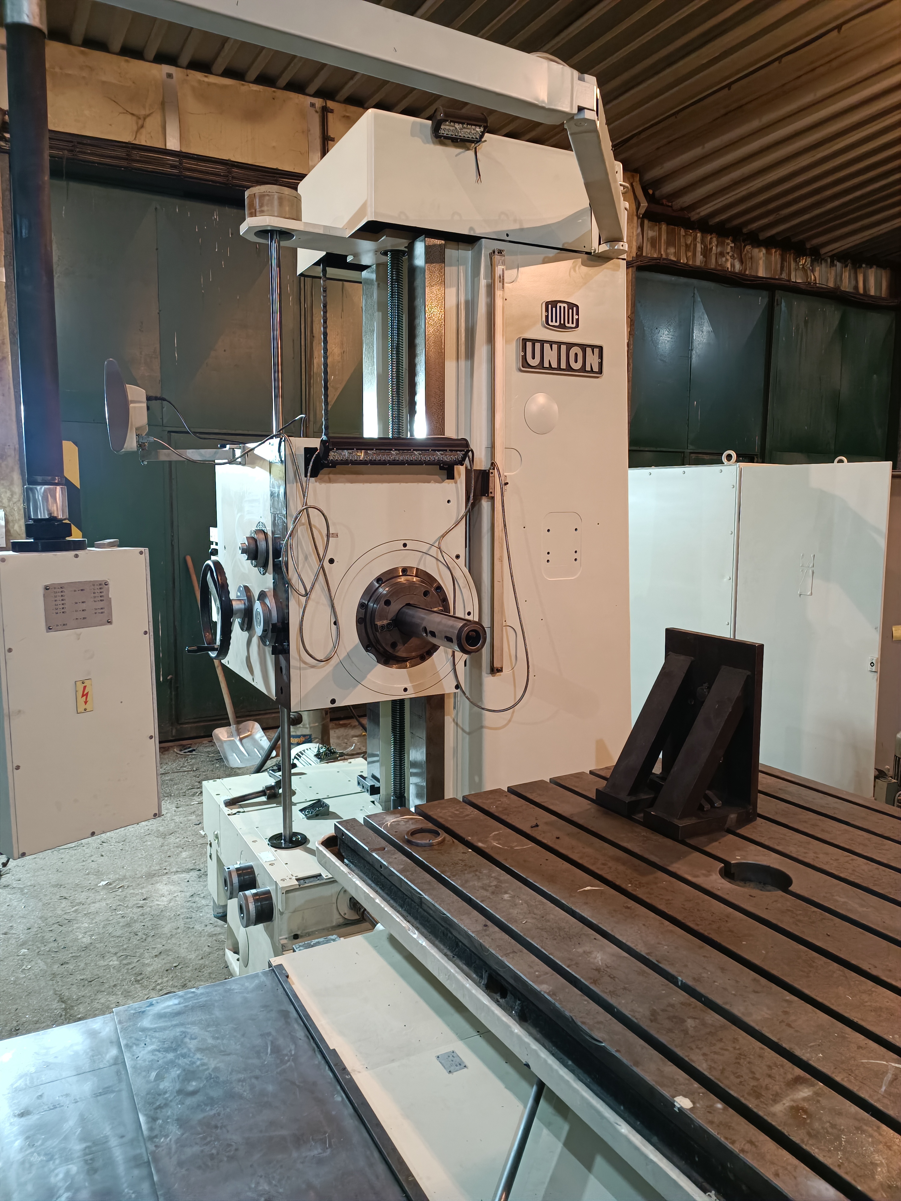

Ahojte potreboval by som vyrobyt usmerňovač ktorý treba vyhladiť a umiestniť do krabičky vytlačenej na tlačiarni mnou daných rozmerov . Potrebujem napájať LED pracovné svetlá na horizontke najväčšie svetlo má napísané 360w a ďalšie je 150w sú na 24v . Pôvodne tam boli svetla na 24v striedavých na ktoré som pripojil mostikovy usmernovač ale svetla bzučia. Keby mal niekto čas a chuť tak mi napíšte samozrejme to nechcem zadarmo .

To mě chceš říct, že tam svítíš LED světlem 360W a 150W? Není tam toho světla trochu moc? Jaký tam bylo osvětlení původně s těma žárovkama? Podle toho co píšeš by to muselo bejt tak 3kW.
Vyhladit a odrušit by to neměl bejt problém, ale bude záležet co máš za krabičku, aby se to do toho vlezlo. Pošli fotky pro představu a fotky štítků těch světel a čím je napájíš.

Preto som tam napísal že na svetle je napísané aj mne sa to zdá nereálne ale odfotím píšem sz

To su cinske waty "porovnavacieho vykonu". V poslednej dobe moda, lepsie to vyzera.
Zmeraj prud. Typujem cca 1A.

Sú to tieto svetla ma to asi 40cm

to že bzučí je spíš problém integrovaných měničů a s těmi toho moc neuděláš . je to jednoduchost na úkor kvality , ruší to radio , bzučí to ahřeje to , a když tam dáš větší kondiky tak to schoří . bud se s tím smiř nebo tam dat nový pořádný proudový zdroj .

Netreba hneď kktiny riešiť nechápem ľudí čo ani nevedia čo sa práve robí prečo to tak je a akurát tak kktiny vedia riešiť . pravítka teraz montujem preto tam trčia káble na motore sa ide meniť kábel . Ak ich pripojím na čínsky zdroj tak idú pekne tichúčko a mal som ich zapojené cca 10hod a vôbec sa nič nezohrievalo len ten zdroj som vybral zo sústruhu a ďalší nechcem objednávať trvalo by to mesiac . A už tam mám 24v tak prečo to nevyužiť .
