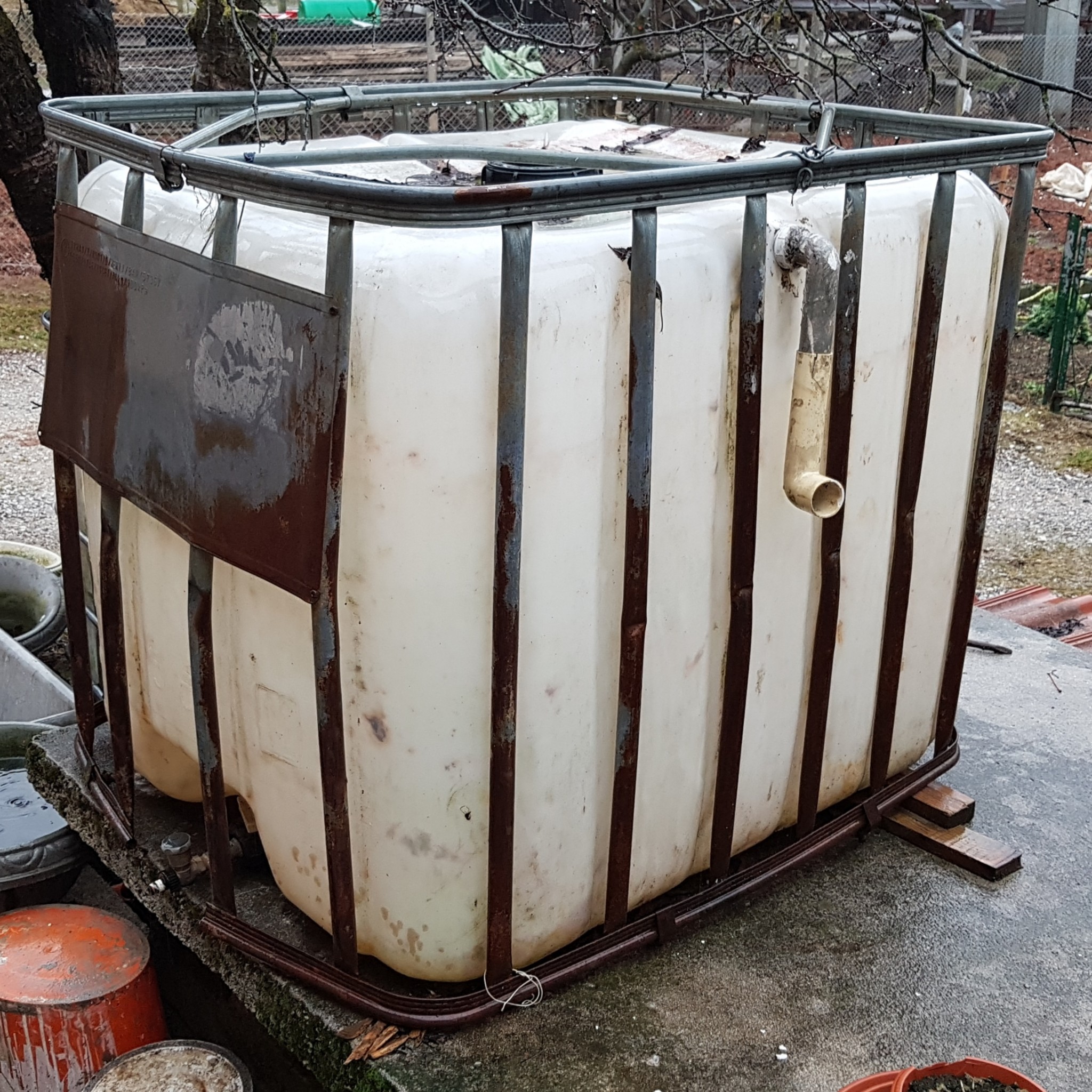

pan domácí mě poprosil o zkonstruování nového podstavce pro 1000l nádobu na dešťovku (půdorys cca 100x120cm). Nádoba vypadá zhruba takto, reálnou fotku můžu příp. dodat později.
Obrázek
Musí to být samostojící, dno nádoby by mělo být zhruba ve výšce 60cm. Mělo by se to obejít bez dřevěné podlážky, tj. plastová nádoba přímo na ocelové konstrukci. Je pro to udělaný betonový sokl, bohužel ho pánové odlili jen tak od oka a je trochu malý, půdorys nádoby (hloubka, tj. těch 120cm) ho přesahuje asi o 10cm. Asi by se dal dobetonovat, i když se na to pán úplně netvářil. Stojí to venku, na zimu se nádoba vypouští. Čím dostupnější bude prostor pod nádobou, tím lépe (úložný prostor). Těšil jsem se, že si zasvařuju, ale mělo by to prý být rozebíratelné. Materiál se tu žádný neválí, vše se bude muset koupit. Takže co by tak bylo optimální (vzhledem k dnešním cenám už to za optimalizaci asi stojí), jak na to? Stačí, když to vydrží tu tunu v klidu, zemětřesení to ustát nemusí.

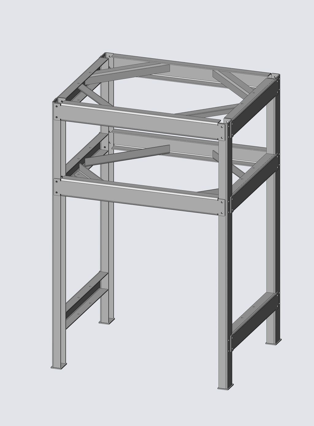

Já bych tam vyskládal pár palet :-) Ale jestli se má skutečně do puntíku dodržet zadání, pak bych volil šroubovanou konstrukci z ohýbaného ocelového plechu, viz obrázek (shodou okolností to má přesně půdorys a únosnost plné IBC nádrže).

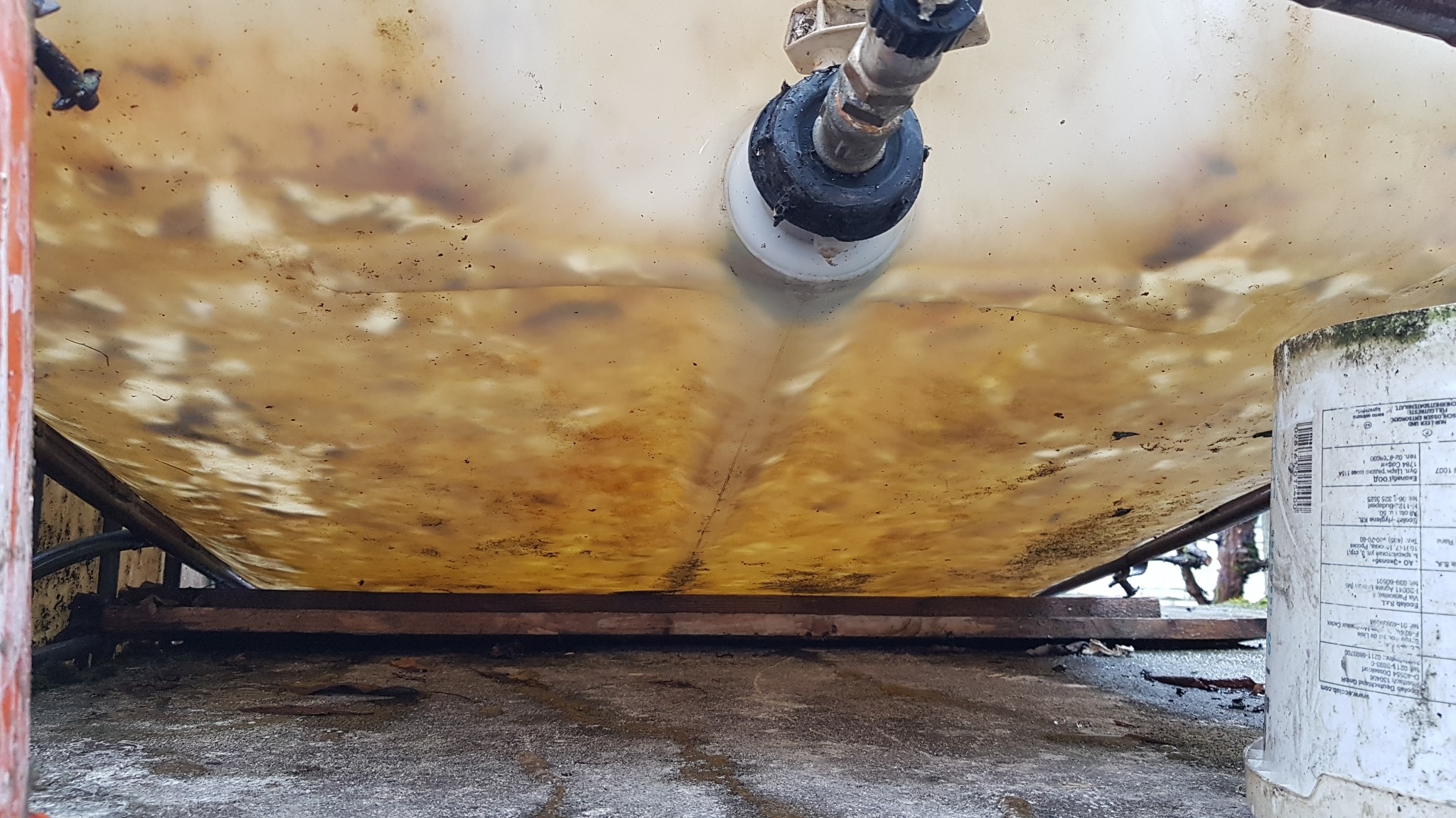

Nádrž už pán má:
Momentálně odstavená mimo
Proberu s ním tu rozebíratelnost, jak to přesně myslí (je tu trochu jazyková bariéra, nemusel jsem to pochopit prvně správně). Tipuju, že by mohla stačit dočasná odstranitelnost (je to v takovém úzkém prostoru, tak možná chce, aby se tam v případě nutnosti dalo dostat s něčím větším).
Také jsem myslel rošt na čtyřech nohách z obyč jeklů, ohýbaný plech na míru pro jeden kus by tady asi vyšel dráž.

Malá poznámka z praxe k tomu úložnému prostoru pod nádrží.
Pokud je nádrž na dešti (tj.není pod střechou), tak ona sama jako střecha nefunguje.
Díky svým hladkým tvarům s absencí ostrých hran kapka vody, která na ní dopadne, po nádrži jede a neutrhne se dole na konci kolmé stěny, ale pokračuje po dně až do nejnižšího bodu. Samozřejmě ne všechny, ale některé.
Přišel jsem na to nechtěným pokusem. Měl jsem v lavoru prosetou zeminu, určenou do květináčů. Aby mi do ní přes noc nenapršelo, tak jsem lavor strčil pod střed IBC nádrže. No a po dešti byla v lavoru bažina hnědé hmoty.
