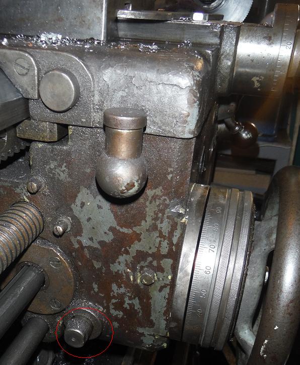

Dobrý den,
nedávno jsem pořídil soustruh Škoda S140, o kterém jsem našel nějaké informace v tomto fóru a chtěl bych někoho poprosit o fotky / informace noniusu podélného posuvu. Mě chybí a rád bych ho nechal vyrobit, jde mi hlavně o počet dílků... Manuál k tomuto stroji jsem sehnal ve Státním oblastním archivu v Plzni, pokud by někdo měl zájem, rád se o informace podělím. Případně se rád dozvím něco o histrorii atp.
Děkuji.

Spousta strojů te doby nonius na podélném nemá. Počet dílků, tedy, změříš kolik se posune suport na jednu otáčku kola mm a vymysliš nějaké smysluplné dělení: 0,1:0,2:0,5 záleží i na průměru budouciho nonia a máš počet dílků. A nebo koupis digi odměřování.

ano
drobnej zádrhel je v tom, že mezi tím ručním kolem a suportem je převod a dále pastorek a ozubená tyč
výsledkem je to, že při otočení ručním kolem o jednu otáčku ujede suport nějakou nekulatou vzdálenost danou převody, třeba 23,45 mm (číslo jsem si vymyslel) a k tomu smysluplné dlení nevymyslíš
anebo nonius bude začínat 0 a končit 23,45
taky už jsem to viděl, tuším na SN 321
proto tam ten nonius není a na rozměr se dojíždí nožovým suportem, ten nonius má
elegantně se to vyřeší montáží digi odměřování
to silně doporučuji
i z hodně čochty čvachty mašiny to udělá o třídu dvě lepší stroj

Díky za tipy, původně tam nonius určitě byl, měl by být dělen po 0,1 mm a stupnice vypadá takto 10, 20, 30 ... akorát na té fotce nebylo vyfocené okolí 0. Měřil jsem to už dříve, jak jste mi popisovali a 10 otáček mi dává 265 mm podélně na loži tzn. 1ot. ~ 26,5 mm a nevím, zda by nonius měl 0 až 265. Dneska zkusím proměřit na více místech lože (různé opotřebení oz. hřebenu a pastorku) a uvidím. Na fotce přikládám obrázek noniusu ze stejného stroje co jsem našel.

A nebo někdo v minulosti něco měnil při opravě a proto ho odstranil, protože změnil poměr třeba neorigo převodem co dům nebo dárcovský stroj dal. Taky bych se na něj vy... a nahodil odměřování. Je to o něčem jiném, fakt, kdo nezkusí neuvěří :)
