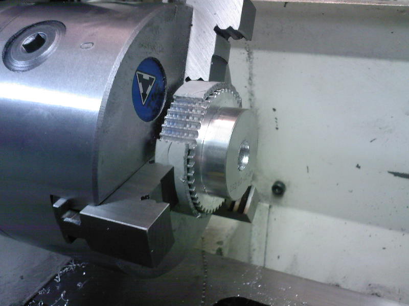

Chlapi poraďte jak chytit tu řemeničku do sklíčidla. Nechci ji pokur...t a musím ji opravit. Je to polotovar z Al. a mám jen jednu. :cry: SLíčidlo 3čel. a 4čel. mám. :lol:

ak ju potrebujes upnut za to ozubenie tak si sprav kruzok z nejakeho matrosa, rurky napr a rozrez...

S tím jsem počítal, ale nevěděl jsem z čeho. Napadlo mě udělat to z novoduru ale zase až to budu např. vrtat, aby to pak nelítalo. Myslím aby byla díra naprosto ve středu, aby se novodur navymačkal u každé čelisti jinak. :cry:

já ji chytal za to osazení, změřil páčkovým úchylkoměrem díru a bylo to v pohodě. Tak jsem provrtal větší díru.

Jó, ale pak musím stočit to osazení a pak nebude za co chytit. To osazení je tam zatím navíc. Uvidím, teď jsem ve kšeftě, ale večer se na to vrhnu, buď to zkur...ím :x , nebo si budu hvízdat. :lol:

Pokud je počet zubů dělitelný čtyřmi, chytil bych jí normálně do čtyřčelisťovky a lehce utáhl :wink:

Pokud nepožaduješ velkou přesnost na čelo které vznikne po odsoustružení osazení, tak to chyt za něj, udělej novou díru a pak pokud máš kleštinu tak to za díru chyť a stoč to osazení... Abys nemusel brát moc matroše, tak ho uřež pilkou a pak jenom lízni čelo.... Nebo pokud máš frézku tak na plocho a pryč s tím ;)
A nebo až budeš mít díru hotovou tak chyt přes trubku přes zuby a jenom líznu to čelo do rovna...

V první fázi bych to chytil za odsazení a udělal díru, pak, pokud je počet zubů dělitelný 3 nebo 4 bych to chytil do čelistí a podložil to 3, 4mi válečky o průměru těch žlábků. Ty žlábky to vydrží o vrcholech zubů pochybuji.

Tak mám hotovo :lol: Zítra si pohraju s tou řemeničkou co je u motoru.
Jinak jsem nakonec říznul kousek novoduru a docela to šlo, bral jsem to po malech šponkách aby se to něja nevyrvalo ze sklíčidla.
