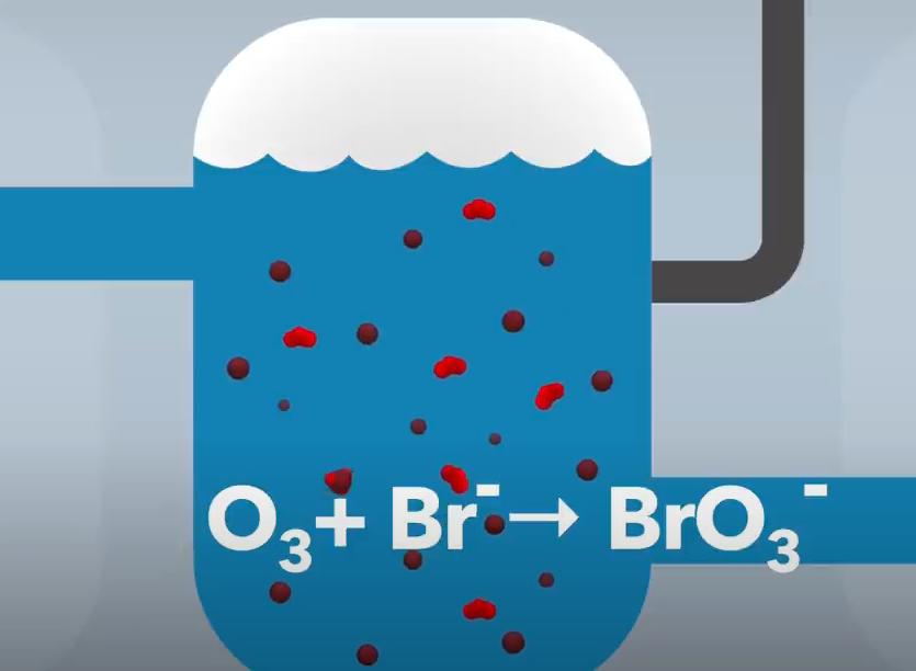

zdroj vody v oblasti obsahuje Brom - Br
při úpravě vody používali Ozon - O3 a docházelo k reakci bromu na BrO3 - karcinogenní látku
pak začaly platit přísnější pravidla a povolovaly max 3 mikrogramy BrO3/litr a tedy tuto hodnotu začali sledovat
I když přešli na úpravu vody chlorem, občas naměřili u zákazníků nadlimitní hodnoty BrO3
Zjistili, že to způsobuje sluneční záření nad otevřeným rezervoárem pitné vody.
Proto hledali řešení, jak zastínit vodní rezervoár aby nepřekročili limitní hodnoty BrO3
mají jich tam nasypáno 96 000 000
Jako vedlejší účinek pozorují snížení teploty vody, nižší odpar a není to lákavé pro ptactvo.
