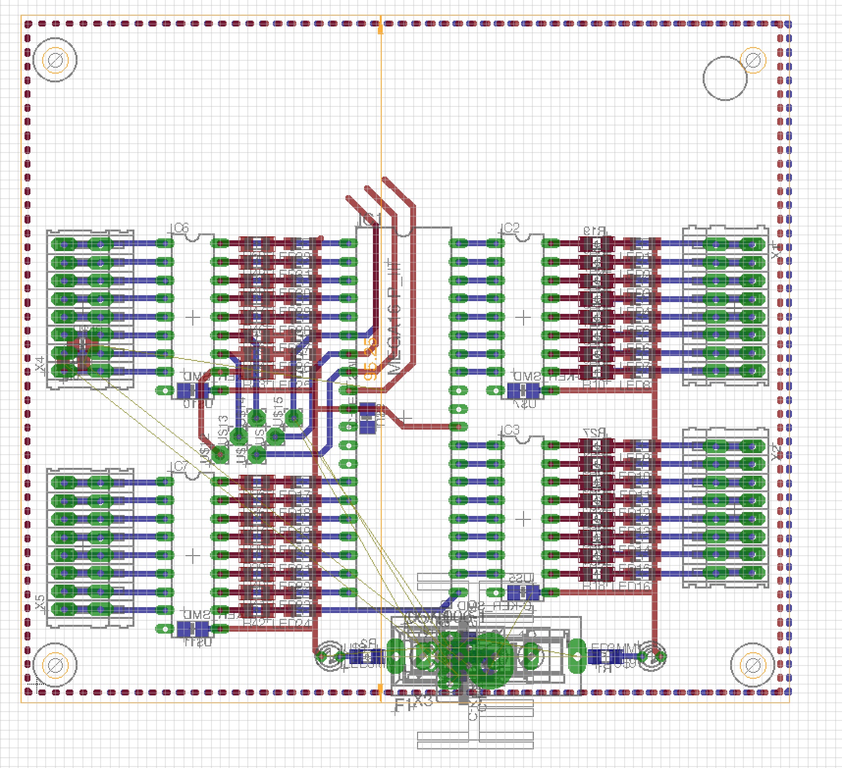

Zdenek Valter píše: 18. 2. 2022, 11:47 Tak s tím už nejde dělat nic !!! - je to prostě veliké a nedá se s ničím hnout :-(
Hmm, dobrá zrada. Nefunguje ani přesun do toho 100x80 obdelníku? Umí to ještě export do staršího Eagle? Jakou verzi přesně tedy používáš?

No já s tím už nic neudělám - nechce se mi to dělat znova ... Grrr ...

Version 9.6.2

Respektive hnout se dá, ale enterem nebo klikem na novém místě neusadíš ....

Ono - v nejhorším případě - když už to máš vymyšlené, tak překreslit to od nuly není zase až taková fuška. A jak říkám, můžeš dát export do starší verze (alespoň kdysi to v té Autodesk verzi bylo), tam (7.7.0) by to mohlo jít modifikovat.

Nejde je to stejné :-(

Šlo to, jen jsem musel nejdřív všechny v budoucnu (po rotaci a přesunu) přesahující součástky přesunout nejdřív jinam (v rámci povoleného prostoru), v čemž mi Eagle nijak nebránil.
Eagle nedovolí žádnou operaci, po jejímž skončení by se jedna nebo více součástek měla dostat mimo povolený prostor. Musí se tedy postupovat tak, aby ses takovým operacím vyhl.
Rotace a posun se dají udělat v rámci jedné operace (move block a rotace pomocí pravého tlačítka).

Počítají se do toho prostoru jen vývody nebo i rozměry v Tplace?

To přesně nevím. Mělo by to jít celkem snadno zjistit. Možná si nejdřív zjisti, co přesně ti povoluje tvoje aktuální verze, jak tam ty limity přesně fungují a od toho se nějak odpíchni. Začni třeba nový projekt s pár součástkami, ať si toto moc nerozdrbeš a máš to celé trochu přehlednější. Držím palce!

Přes tu starší verzi jsem to sešlapal do rozměru do limitu, ale chtěl jsem vyměnit součástku v aktuální verzi ale to nedopadlo.
Bohužel mi jí to vystřelilo mimo oblast a musím to dělat znova.

Neviem naco to mas ale 220uF daj niekde pred stabilizatory, niekde k poistke kde to nebude hriat. A pozri datashet za stabilizatory by som dal aspon 10uf na kazdy ale pozri co pisu v datasete. Ono aj k napajaniu k uP by nezaskodilo.
A tie naoajacie plusy hrubsie aspon 1mm, a zem rozlej.
Co to bude.

Zdenek Valter píše: 18. 2. 2022, 2:07 Přes tu starší verzi jsem to sešlapal do rozměru do limitu, ale chtěl jsem vyměnit součástku v aktuální verzi ale to nedopadlo.
Jakože všechno nebo jen umístění a propojení té nové součástky?

atlan píše: 18. 2. 2022, 2:27 Neviem naco to mas ale 220uF daj niekde pred stabilizatory, niekde k poistke kde to nebude hriat. A pozri datashet za stabilizatory by som dal aspon 10uf na kazdy ale pozri co pisu v datasete. Ono aj k napajaniu k uP by nezaskodilo.
Co to bude.
Zem je rozlitá.
Ty kondy tam na Tvé doporučení zkušeného dám.
Je to na autoblok - jedna kolej na dvoukolejné trati.

Ne jen ta jedna vyměněná uteče.

To se děje normálně, pokud jí vložíš de schematu jako novou součástku. Nebo jak jsi jí měnil? Na své místo pak dát jde?
