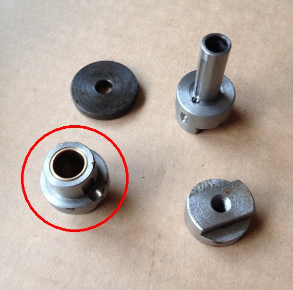

Pozdravy. Řekněte mi, jak vypadá originální převod z = 100 pro metriku? Na mém stroji je vysazen na rukávu dlouhém 30mm. Bez tohoto pouzdra bude sedět příliš hluboko a ozubená kola se rozptýlí. Pro naladění kytary na modulární závit je potřeba na tuto osu dát h = 80, žádná taková průchodka na ní není.
Může někdo vyfotit originální převody této nápravy? Nebo by tam mělo být vymezovací pouzdro oddělené od ozubených kol?
A pro něj takový dlouhý klíč na této hřídeli, pokud jsou ozubená kola široká 12mm nebo jsou bloková kola na bronzovém pouzdru - a tam ten klíč není vůbec potřeba.
Kolo "b" (80z)a kolo "c" (80z) jsou nasazena na duté spojovací hřídeli, která protáčí na hřídeli na lyře.
