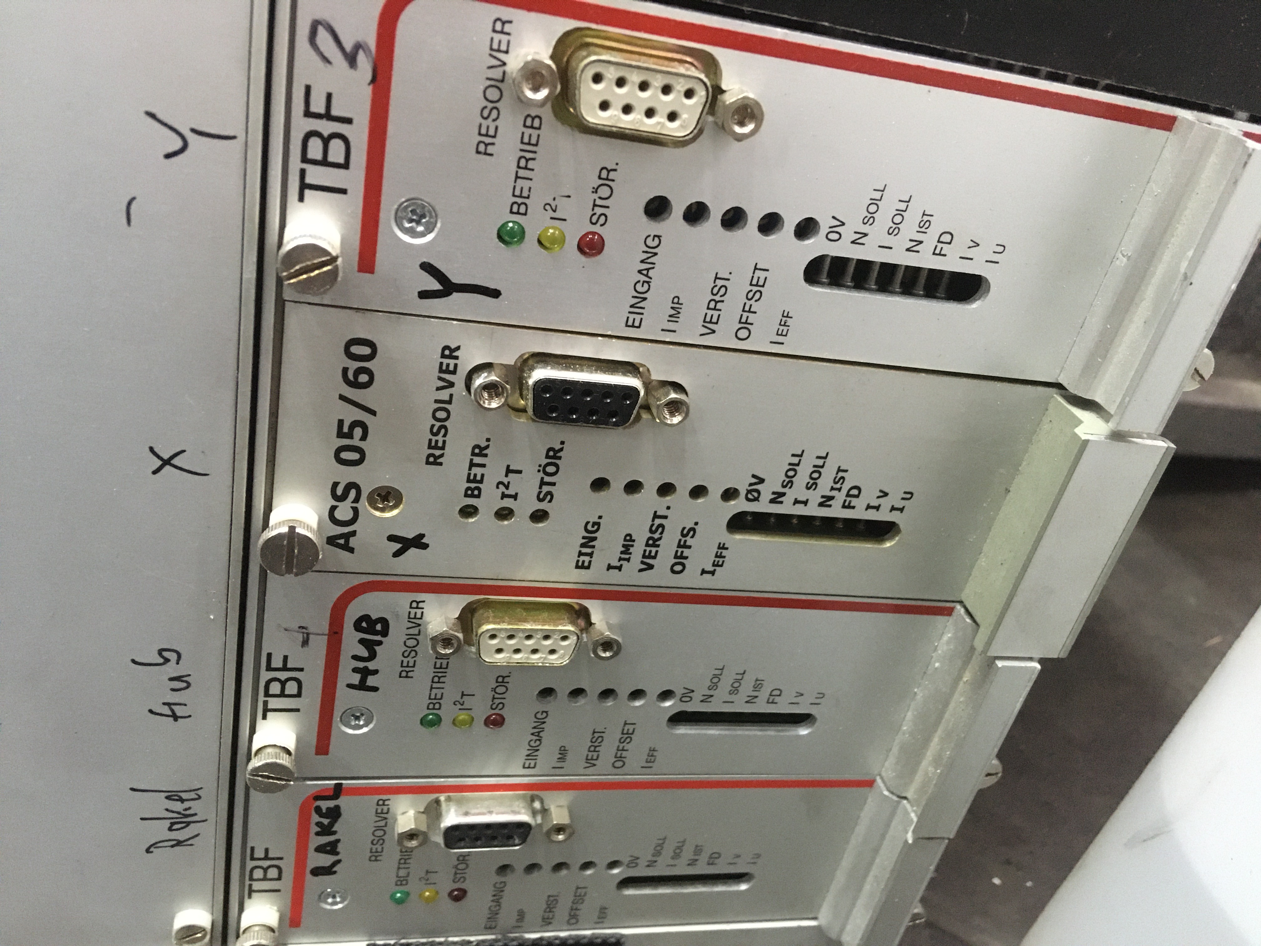

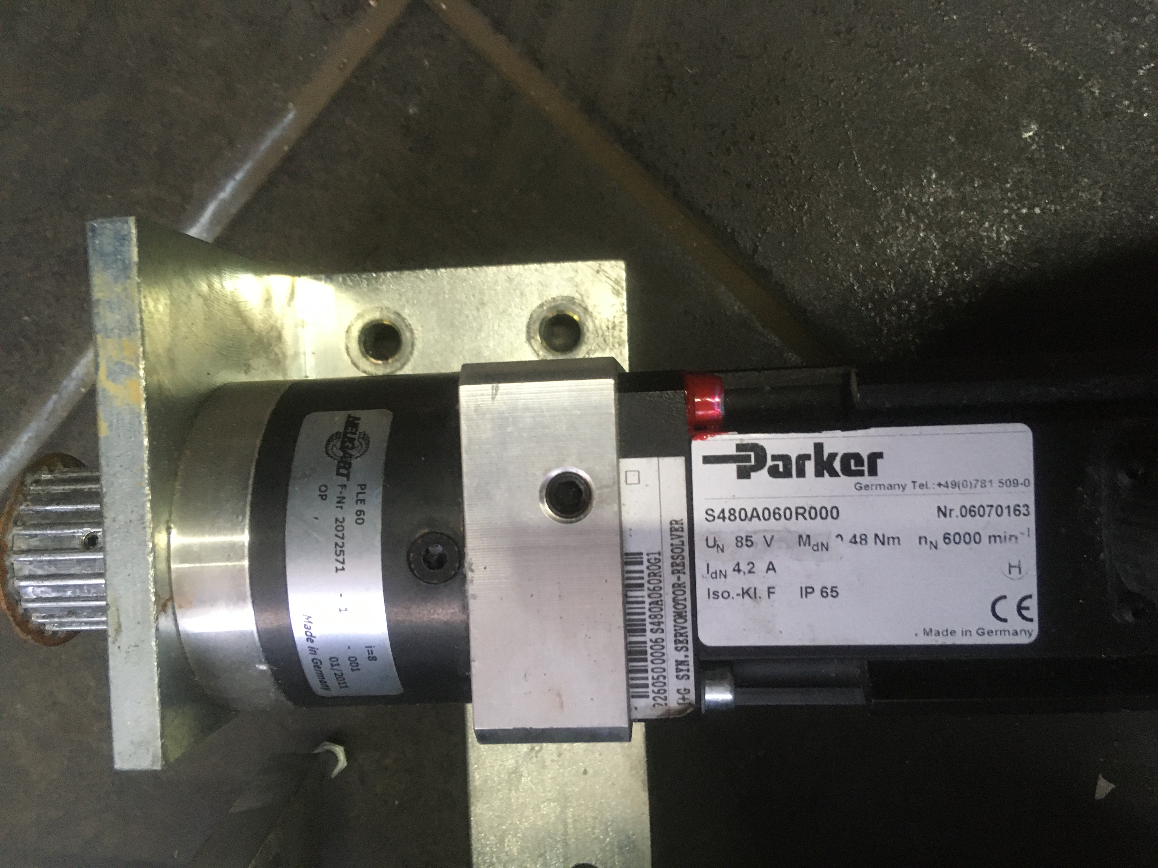

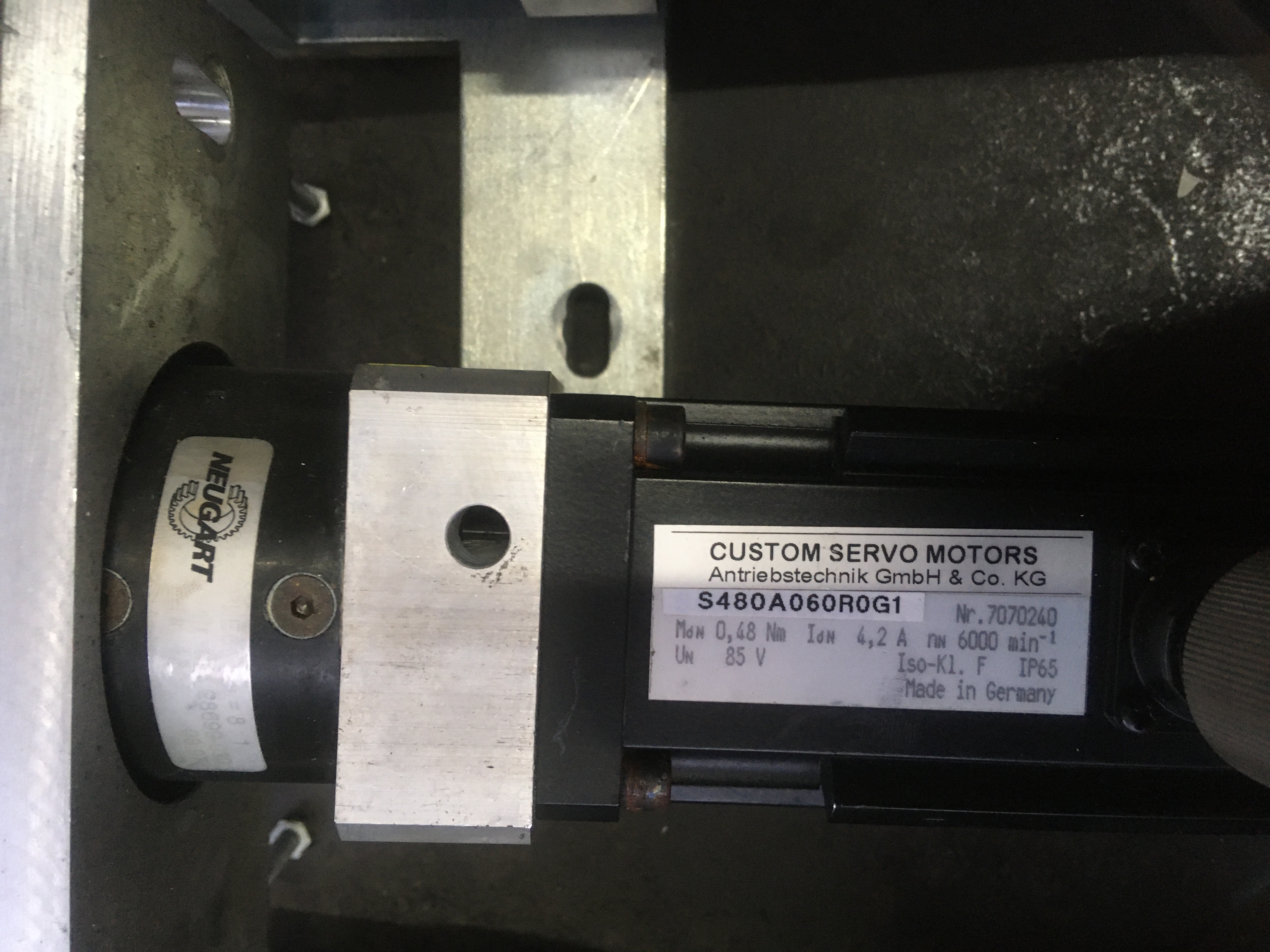

Dobrý den. Jsem v oboru nc amatér a tak hledám někoho z Jihočeského kraje kdo by pomohl postavit cnc plazmu. Píšu hlavně kvůli radě. Jde použit tyhle motory a tyhle drivery? Nebo jestli by někdo uměl rozchodit mám i tohle. Děkuji všem za pochopení a info tel:792317879 Milan
20. 2. 2022, 7:11
Jestli můžu doporučit, tak napřed zkus najít k těm věcem nějaký popis. Hlavně k těm driverům.
Asi málokdo bude chtít trávit moře času hledáním dokumentace k něčemu, kde ani na těch fotkách není vidět přesné označení.
Pokud neseženeš dokumentaci, tak aspoň zjisti k čemu a jak to bylo předtím připojené.
Plazma bývá myslím většinou honěná ozubeným řemenem, řetězem nebo hřebenem. Na těch servech máš převodovky, takže by to na ten řemen bylo asi docela dobré.
Tu vlastní plazmu už máš? A dá se k ní připojit THC pro řízení polohy v ose Z ?

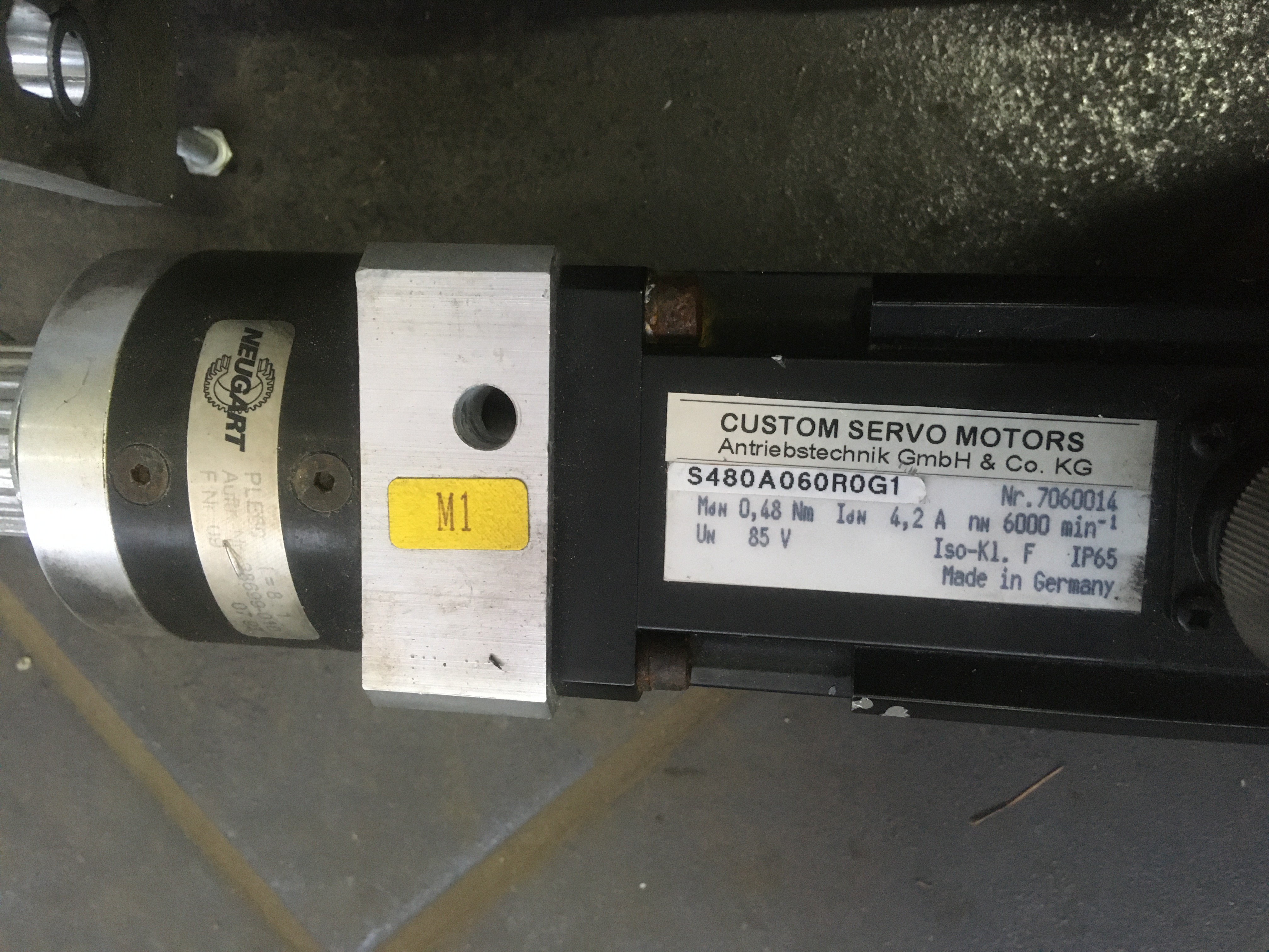

záleží na tom, akú konštrukciu chceš.
servomotory 0,48Nm a prevodovky 1:8 sú použiteľné.
ako písal Mex, tak skús naštudovať dokumentáciu ku servomeničom. tie budú riadené pravdepodobne 0-10V, prípadne sa niektoré typy dajú prepnúť na step+dir.
prvé varianta je lepšia, ja ju mám a som spokojný.
viewtopic.php?p=277940#p277940
THC riadenie výšky horáku a prípadné kopírovanie nerovností plechu je možné nechať na neskôr, keď už budeš vedieť hýbať motormi (aspoň na stole).
ten plazmový zdroj je dôležitejší. aký máš? je to zdroj rušenia a nie všetko je ľahko a lacno riešiteľné.

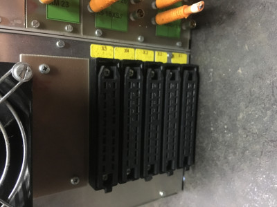

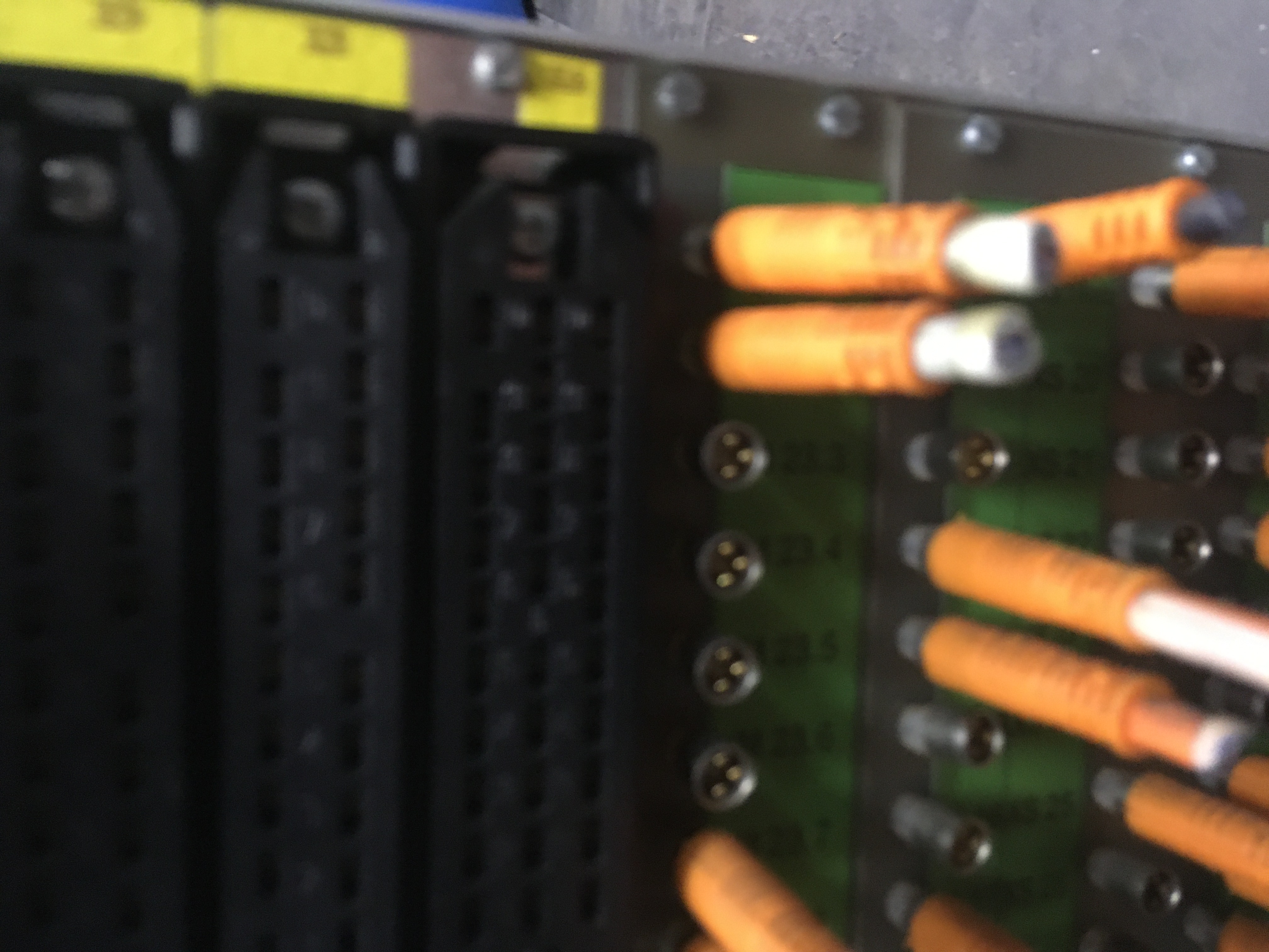

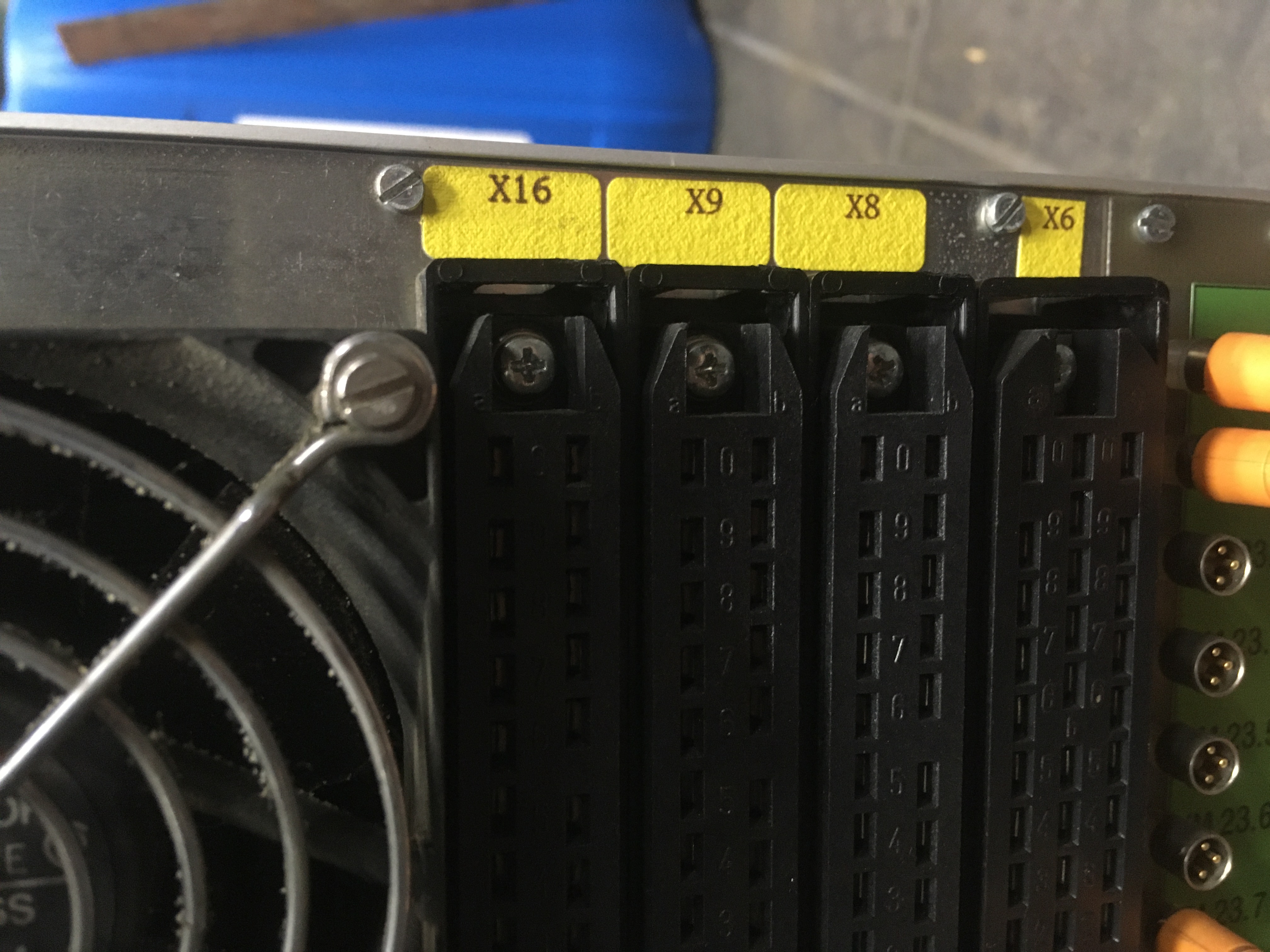

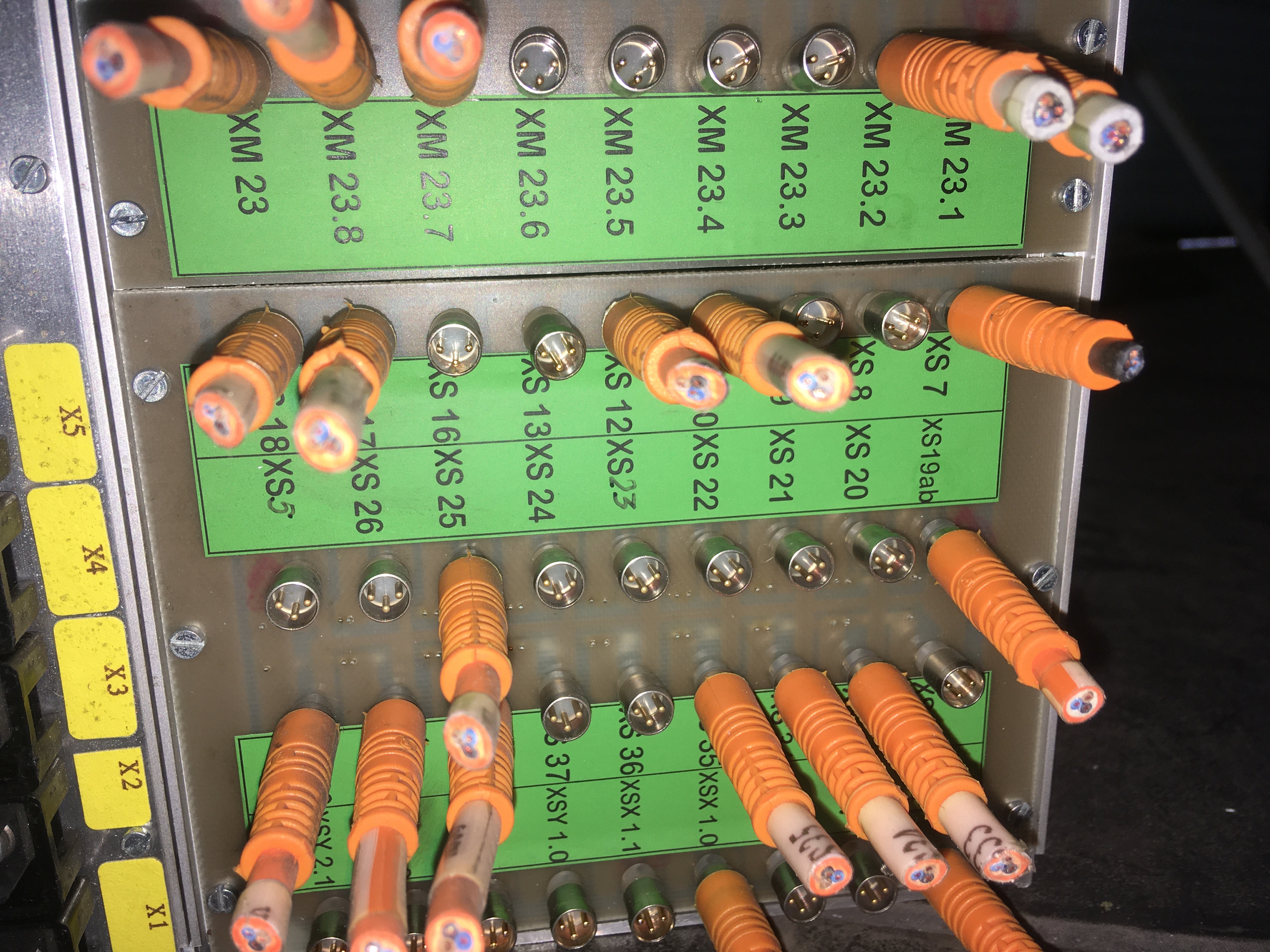

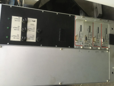

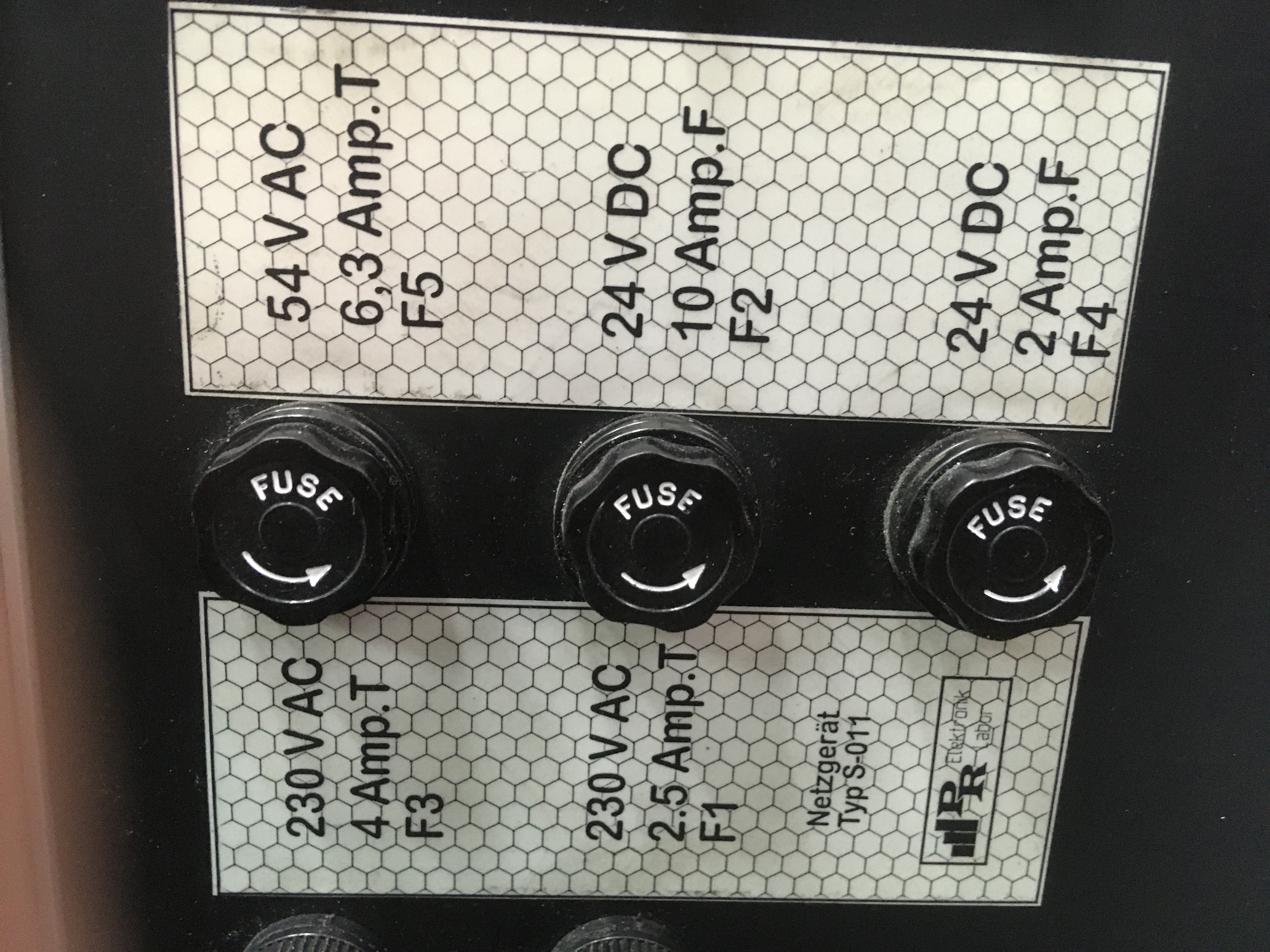

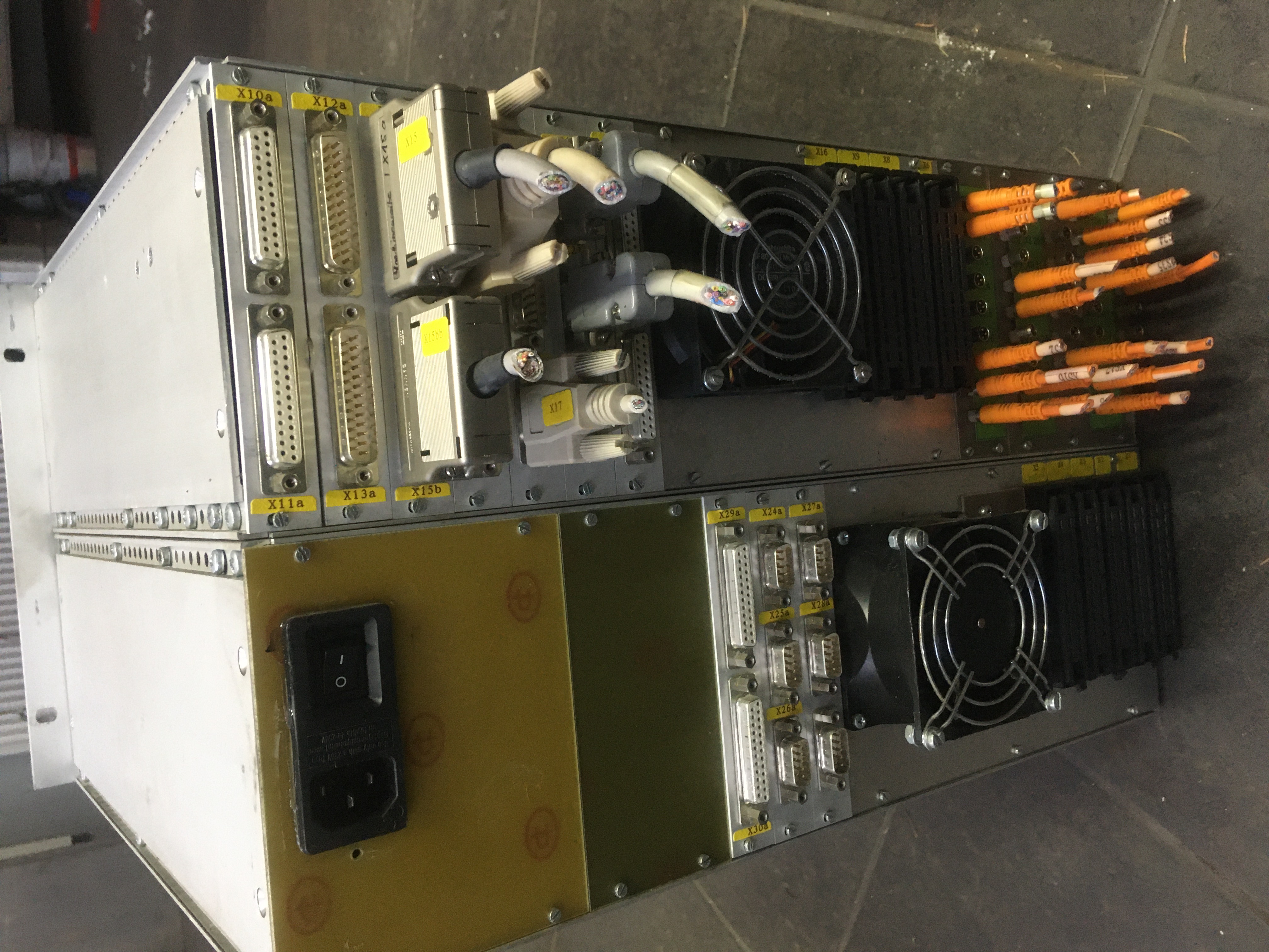

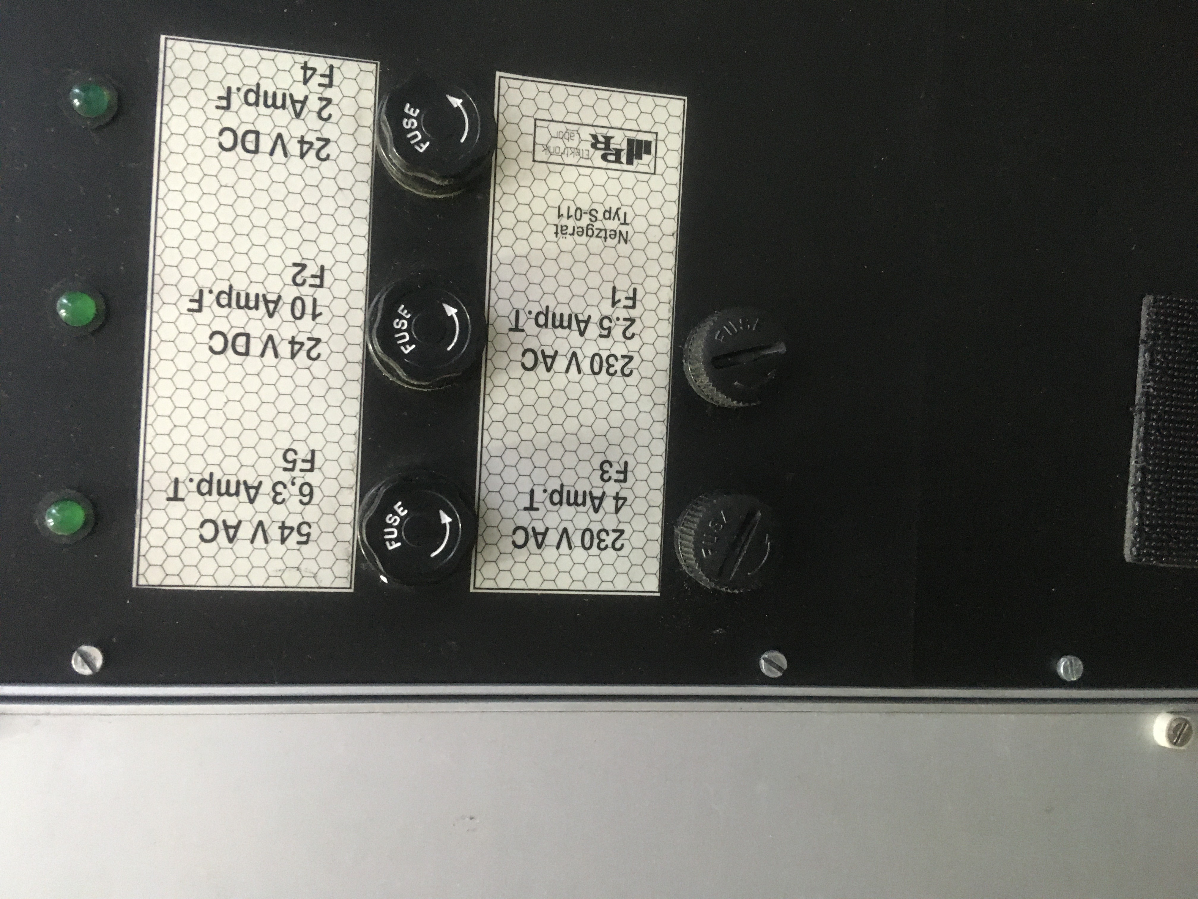

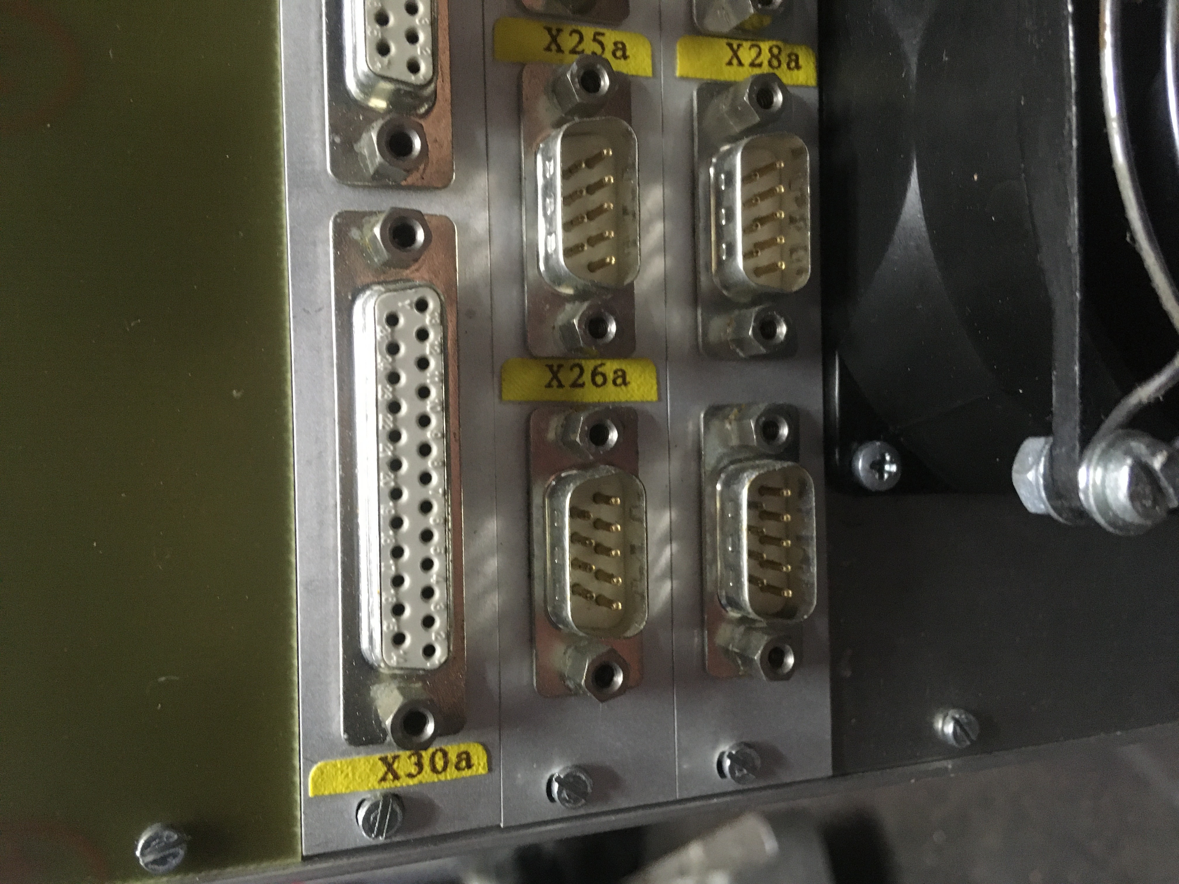

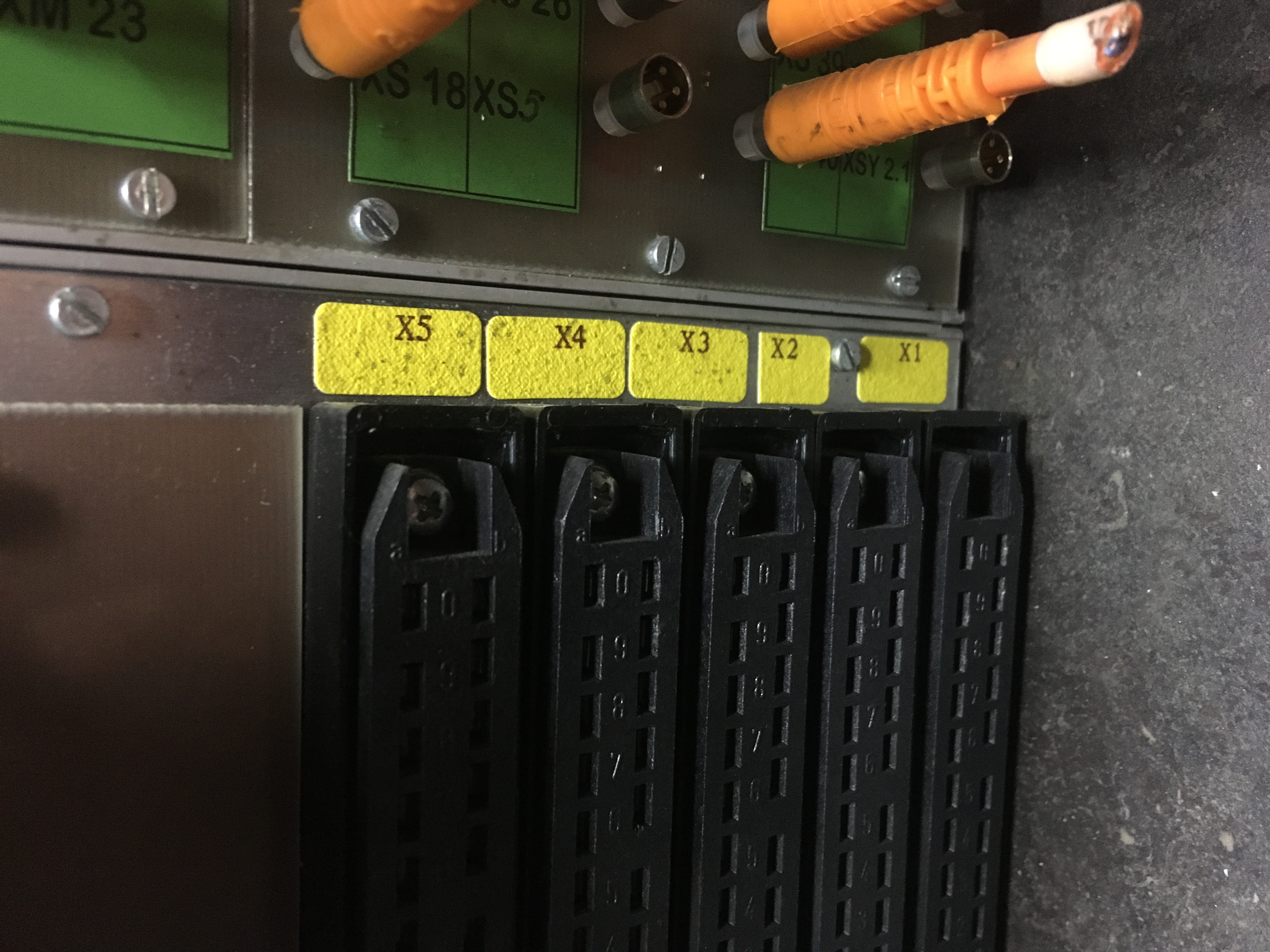

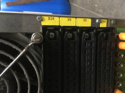

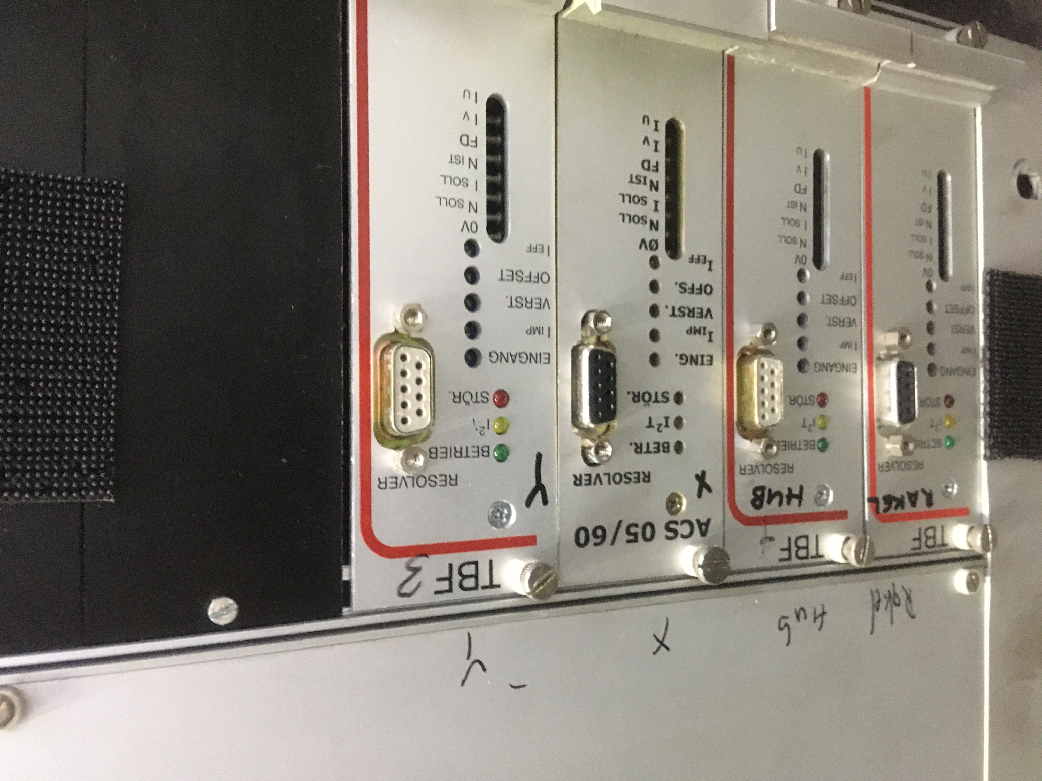

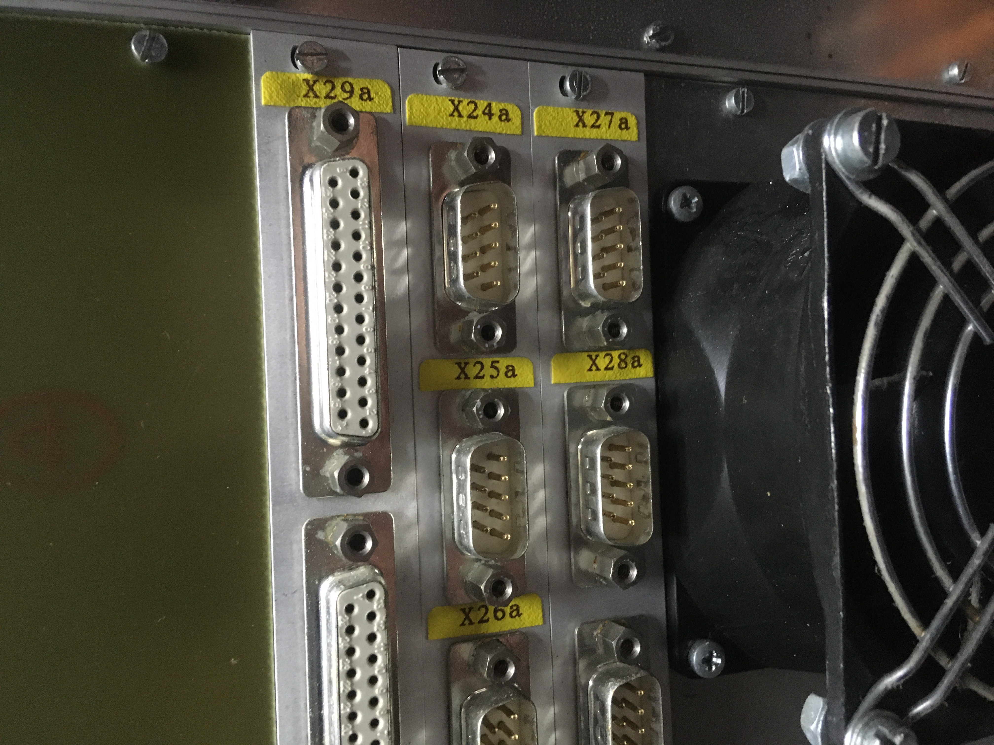

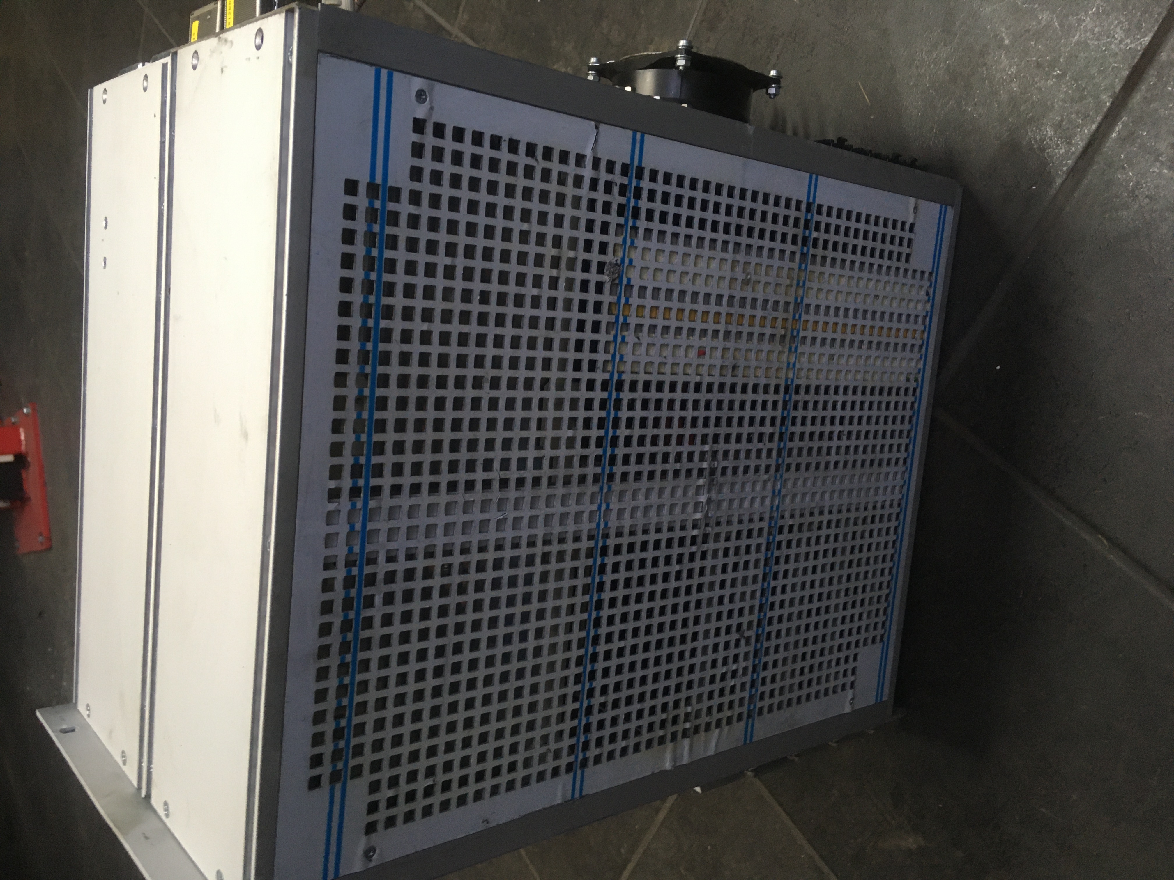

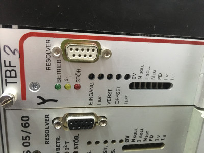

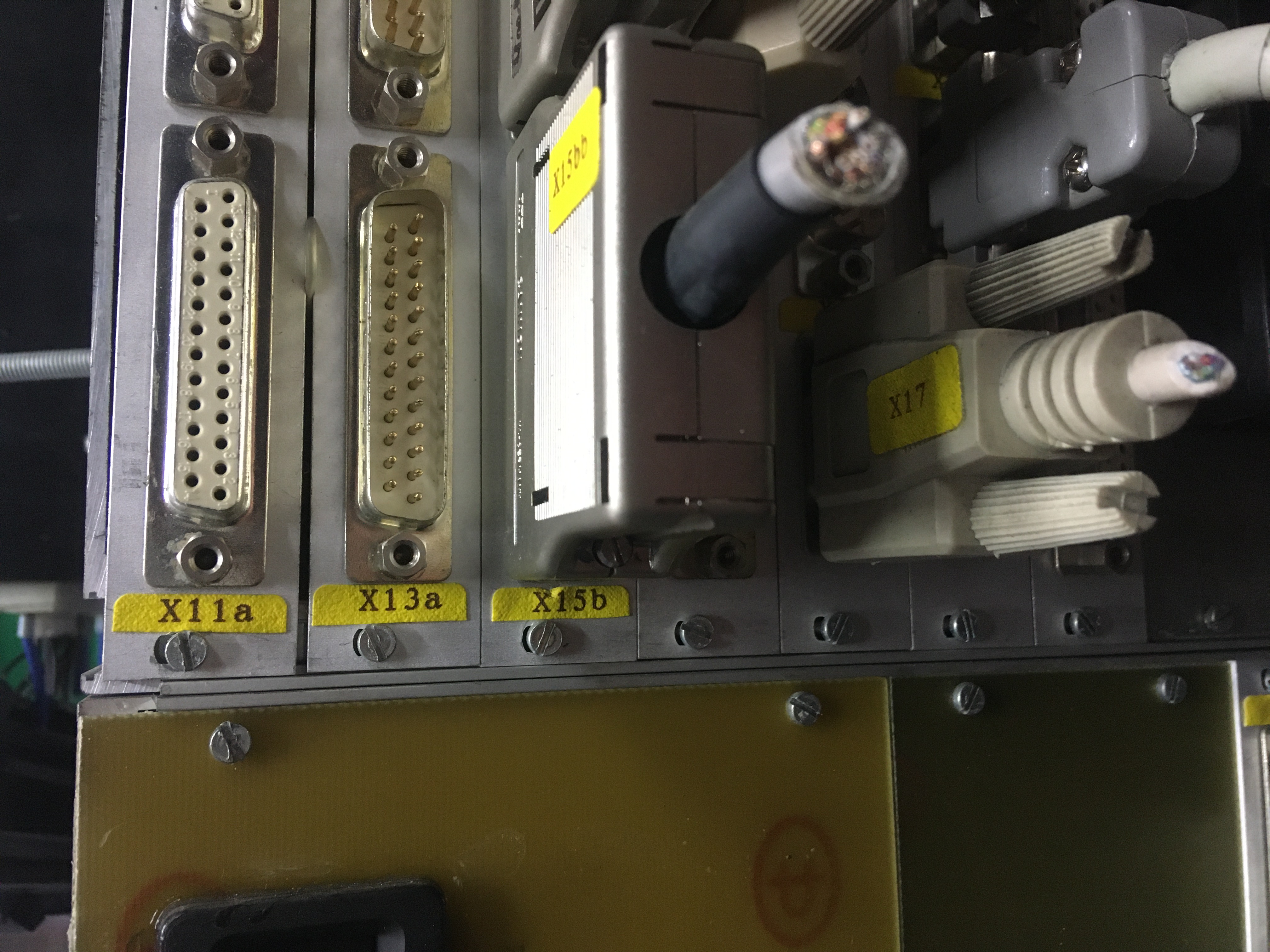

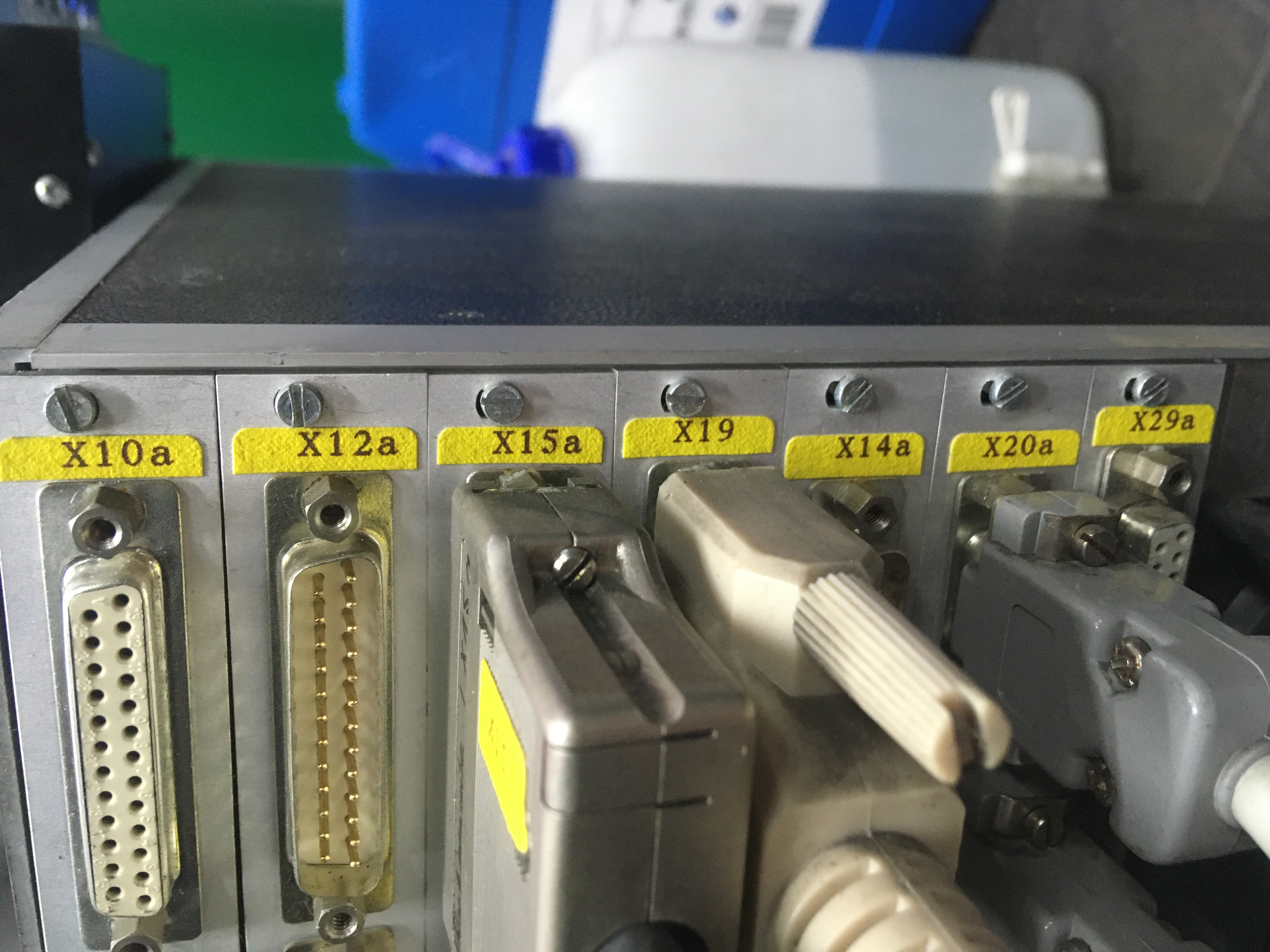

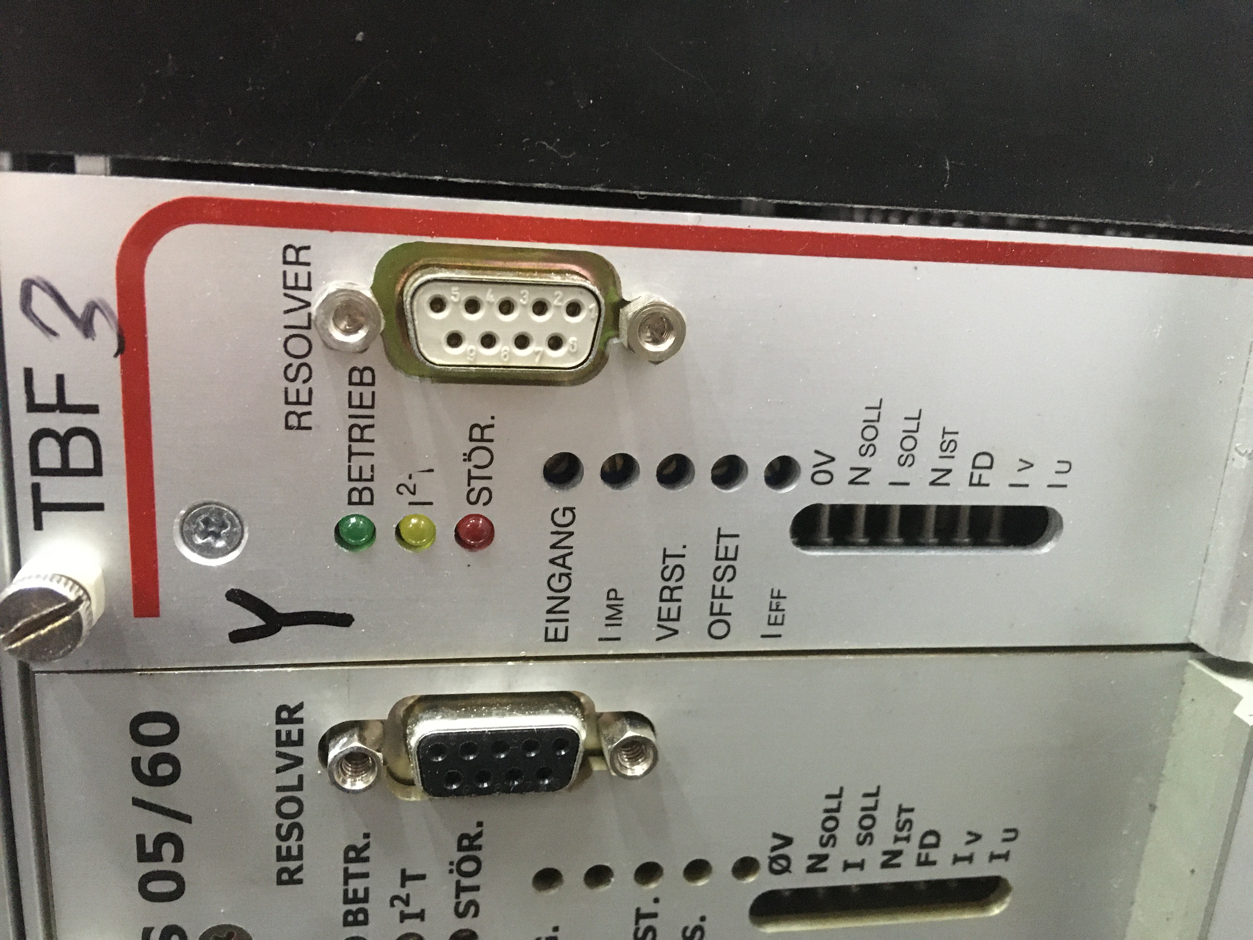

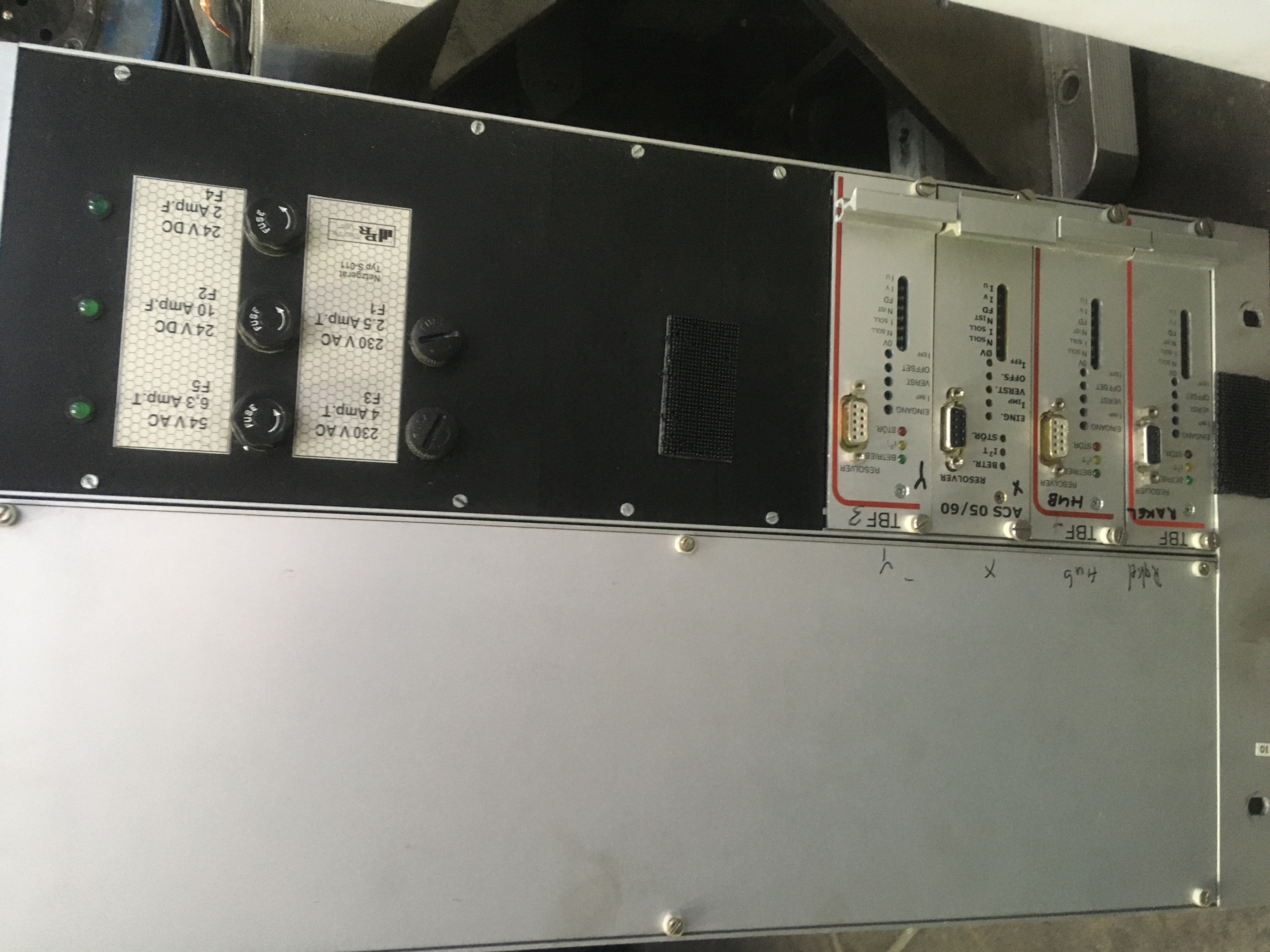

Ahoj. Jak říkám jsem v tomhle úplný amatér . Pošlu ještě pár fotek. Tahle bedna ovládala tyto motory, tak možná někoho něco napadne. Je to z profi cnc siemens a ovládal t starý PC. Děkuji.👍

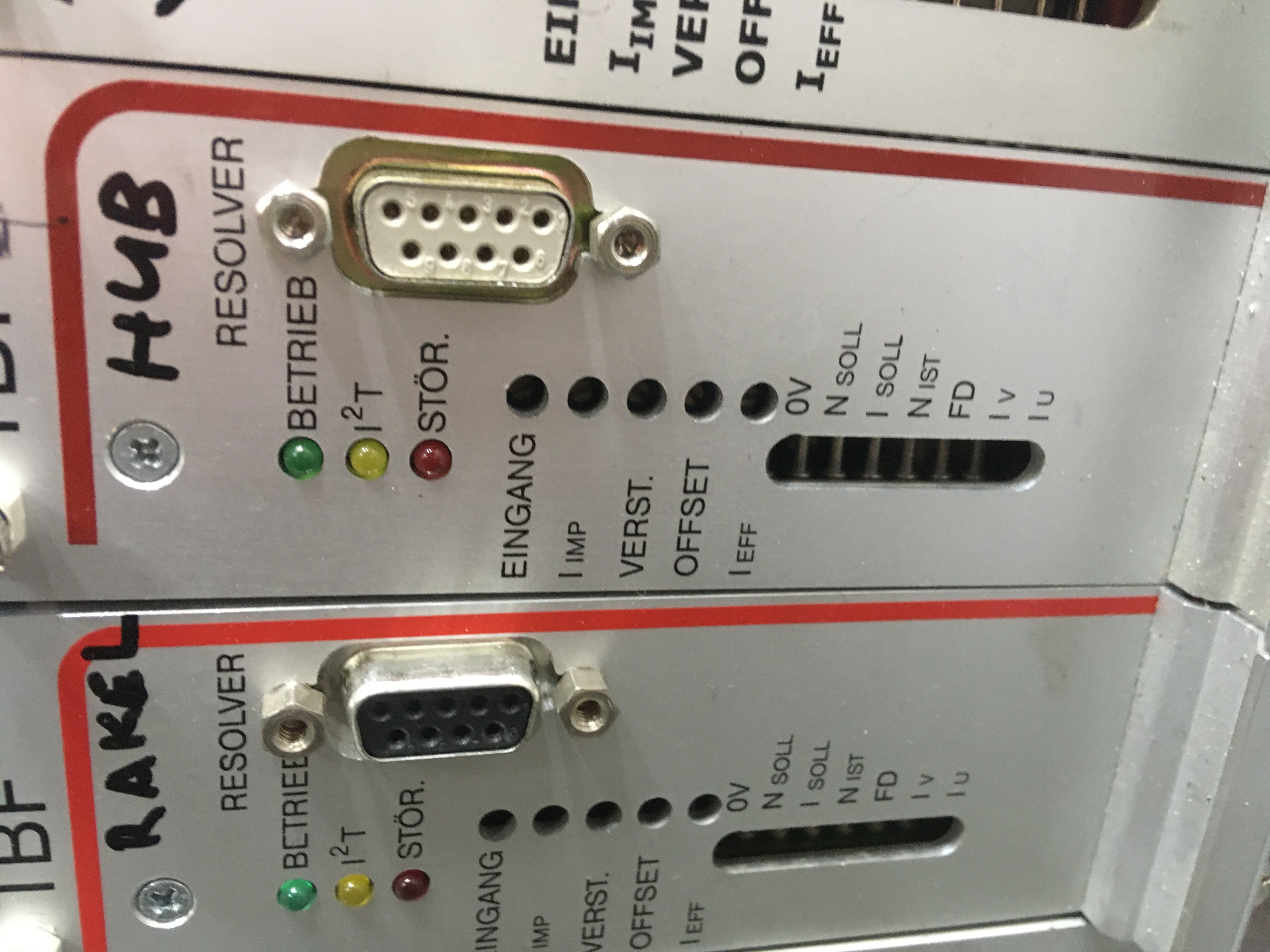

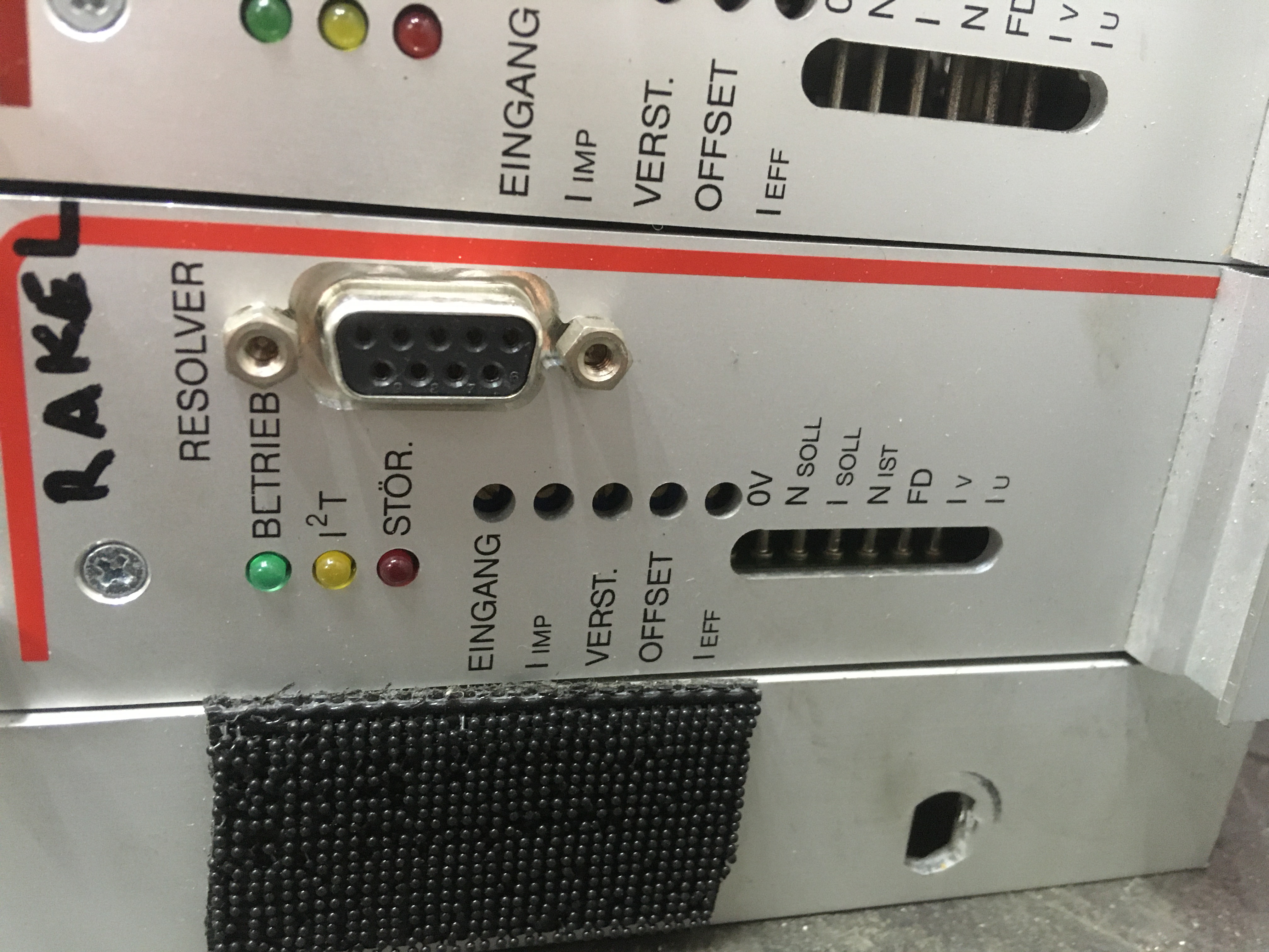

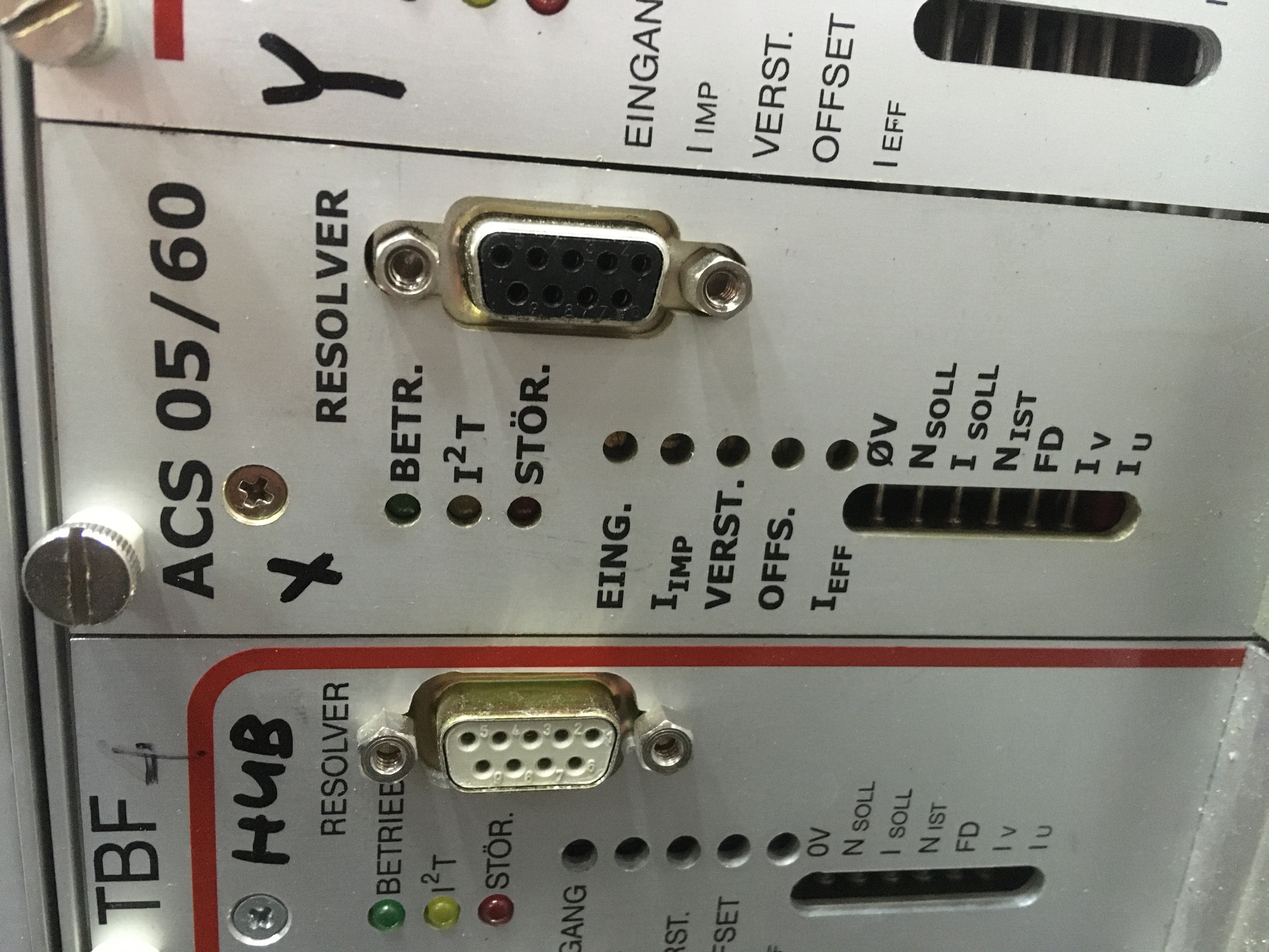

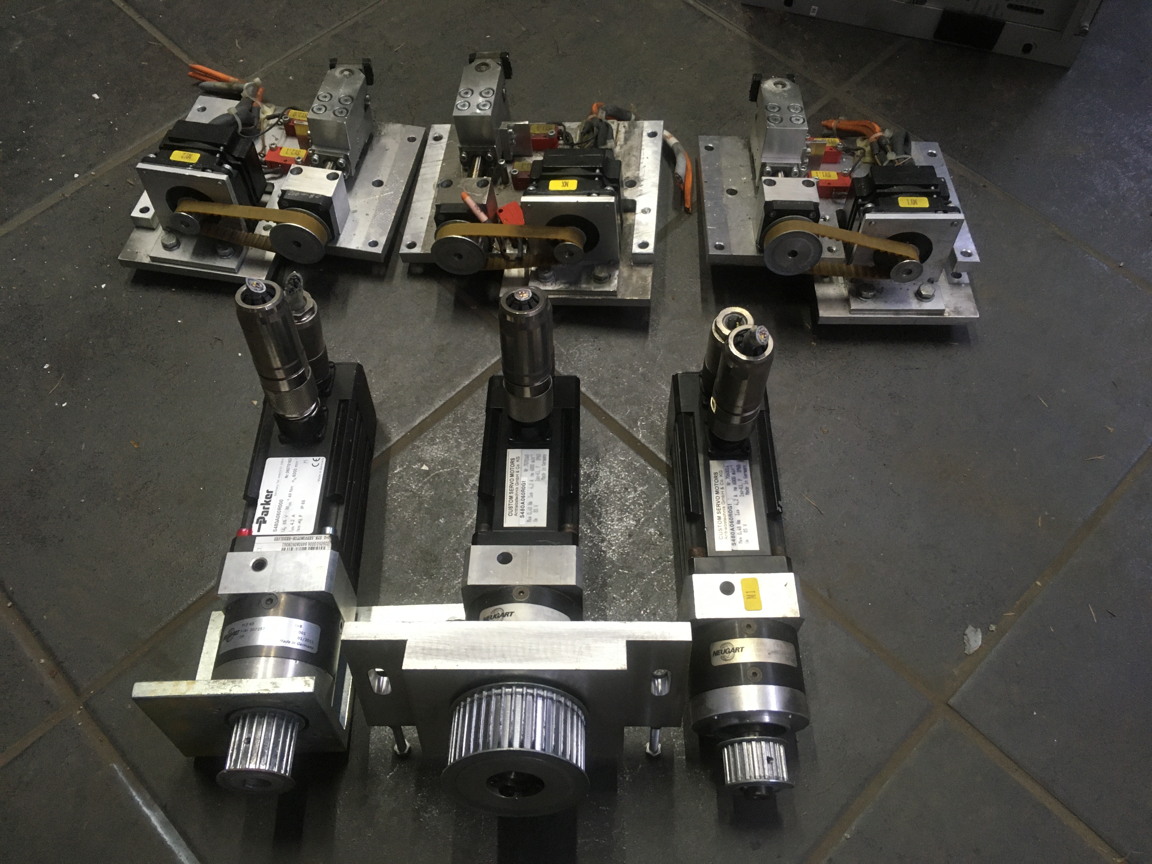

Tak ještě jednou ahoj. Začnu úplně od začátku. Potřeboval by jsem poradit jak zapojit a na co motory na foto a hlavně čím je ovládat.? Brouzdal jsem o netu a o schématu zapojeni jsem nic nenašel. Nevím jaké drivery a jakou desku a program. Až to bude tak to bude jen pro mne- moje projekty. Nic pro sériovou výrobu. Možná plazma v kombinaci z frezkou na dřevo v jednom. Asi šílenství , ale myslím , ze reálný . Tu bednu poustim z hlavy- je to asi hodně zastaralé. Dik.

Nechci Ti brát svaté nadšení ale s těmi originál drivery bez dokumentace Ti nikdo neporadí - leda servisák a ten za to může chtít i peníze.
Nápad že Ti někdo vysype z rukávu zapojení motorů a Ty si to po večer spíchneš je dost naivní.
Nevěřím, že se někdo najde kdo by do toho šel.
Naděje ale umírá poslední ;-)
I pro zkušeného a znalého tohle není úplně easy, ale ten by postupoval tak jak píše MEX a hlavně by včas hodil zpátečku a neztrácel čas.

Bez odladenia PID priamo na stroji to podla mna bude nepouzitelne..... Tak zebez dokumentacie....
