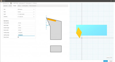

netušíte někdo jak vytvořit ve Fusionu model soustružnického nože - tak aby prošel simulací a vypadal jako v reálu

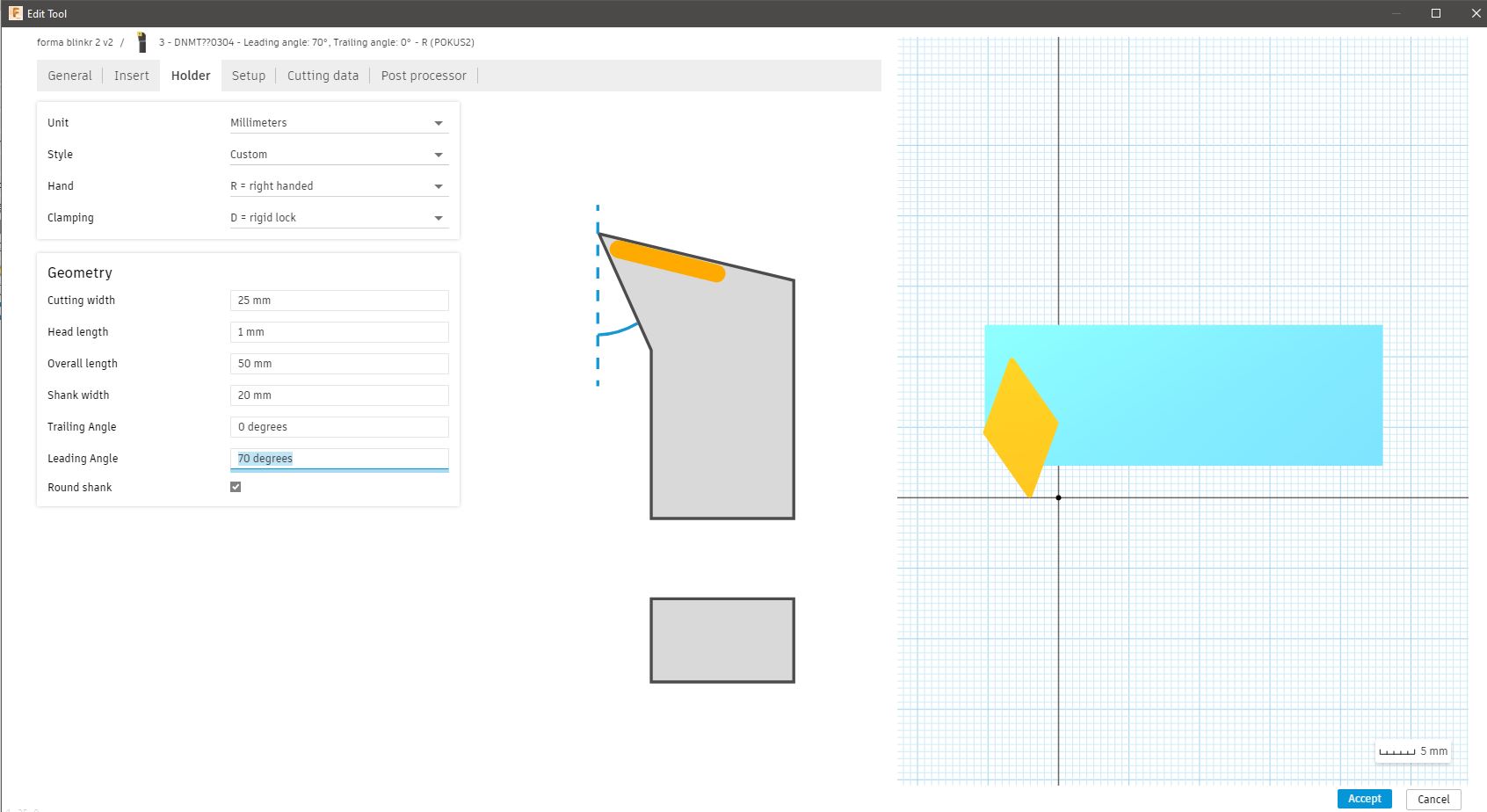

"normální" nože jdou nějak normálně, ale vůbec se mi nedaří vytvořit nůž pokud má zpětný úhel, konkrétně S20S-SDUCR11-EX, jde to někomu?
takhle to funguje s "normálním" úhlem

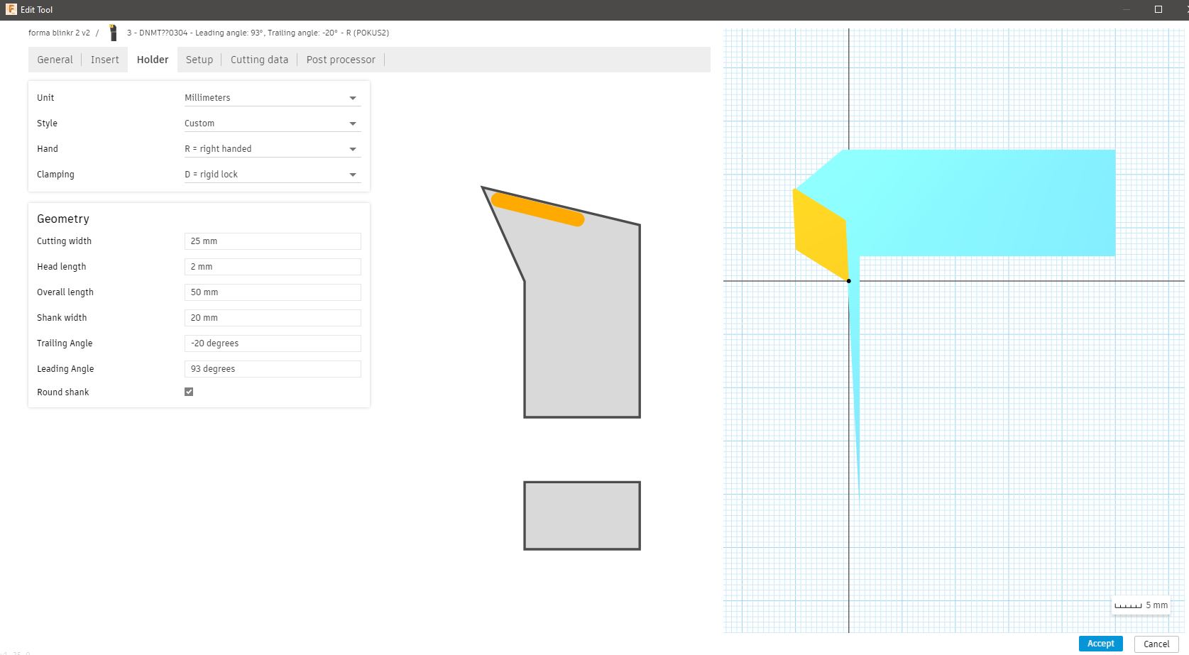

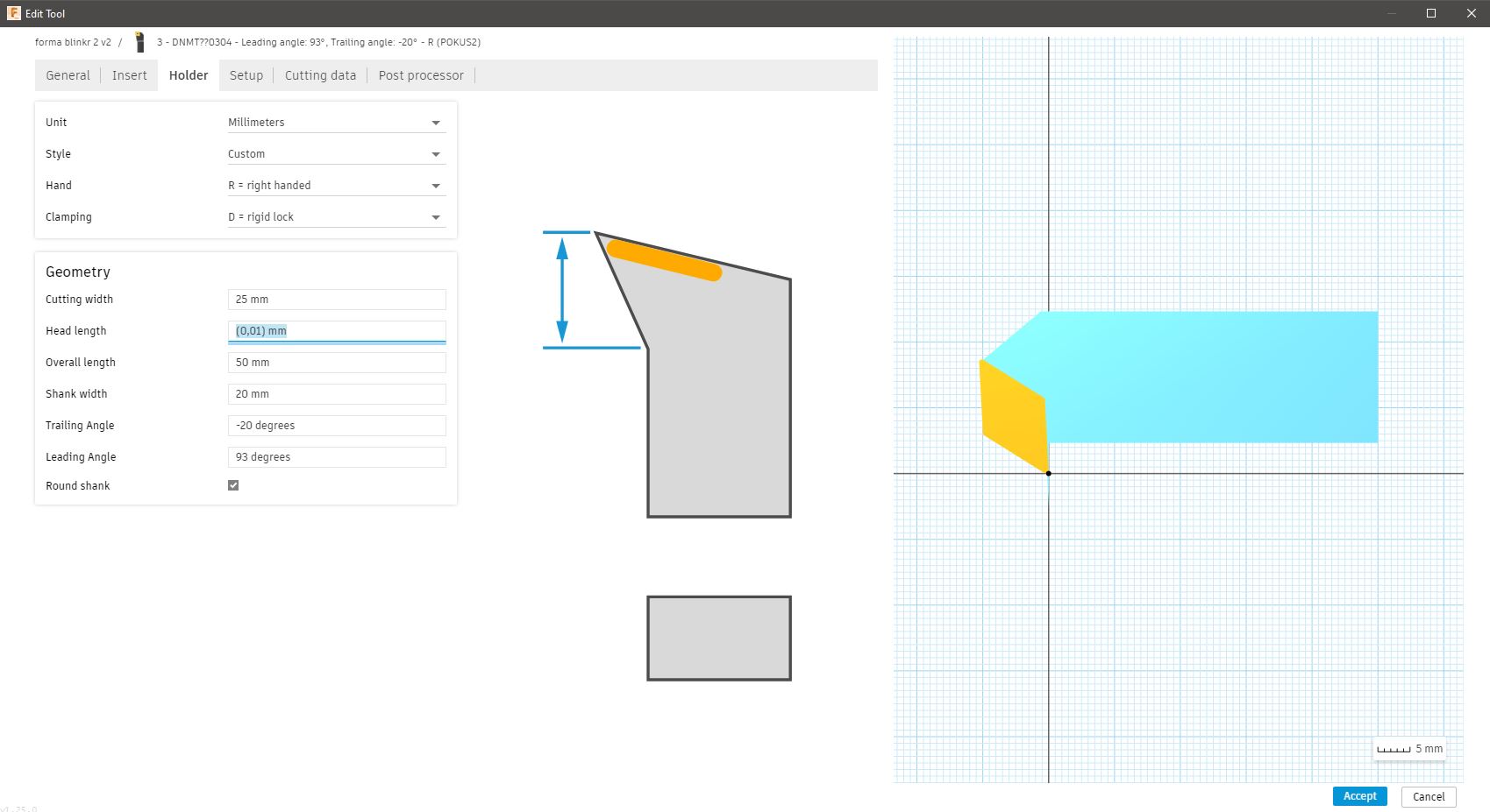

pokud dám úhel větší než 90st vytvoří se tam taková špička v držáku, závislá na velikosti parametru head length, potřeboval bych ho dát záporný nicméně musí být větší než 0, při 0,01 to vypadá skoro realisticky takto:
ovšem nejde s tím simulovat, je na to nějaký jiný postup?

nicméně dá se to použít, sice nástroj díky té špičce vytváří virtuální kolize, a neodpovídá úplně realitě, nicméně dráha nástroje odpovídá..
