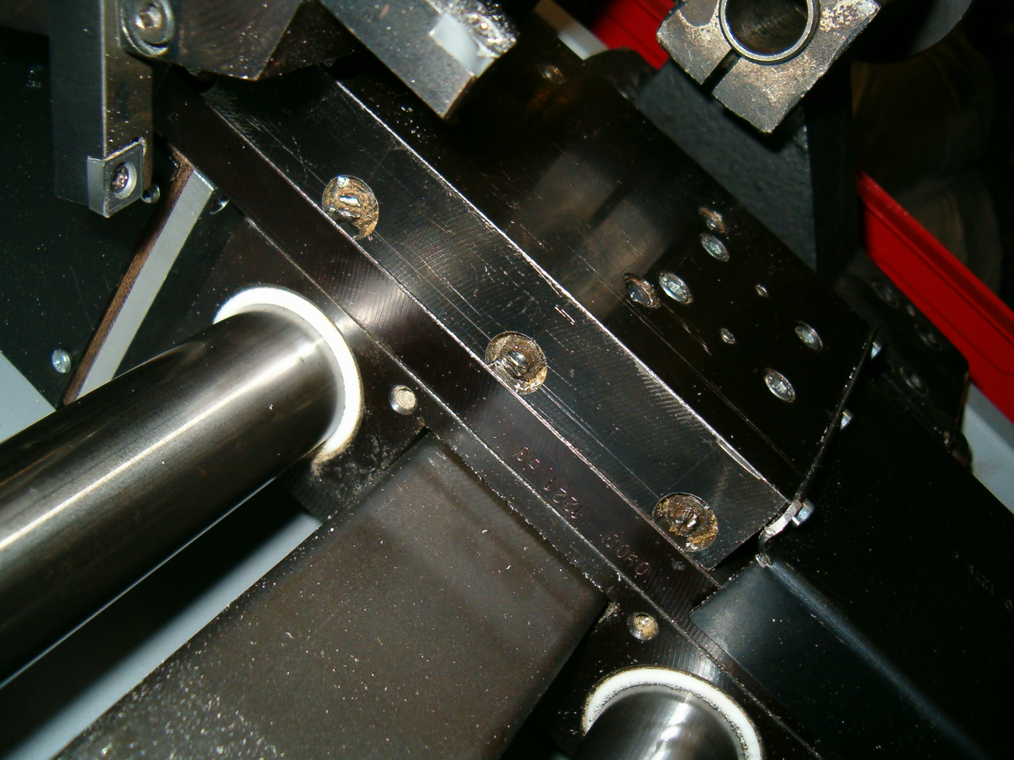

Jsem mladej a tudíž blbej a nevím jak na to....
Přišel jsem na zajímavou věc, že když jezdím motorem 2m/min tak žádný problém ale když jedu jenom 1m/min tak se něco rozvibruje a motoru vypadnou kroky a zastaví se.... Našel jsem vůli v rybině, ale nevím jak ji dotáhnout, protože šroubky mají jednak stržené drážky, druhak matice která je kontruje je tak fajně utopená že se k ní nejde dostat a když bych upravil ořech golovky tak se stejně nevlezu protože nějaký konstruktér tak genitálně vymyslel umístění té matice...
Takže jak na to? Je možnost to komplet rozebrat, přitáhnout bokem, nasadit vyzkoušet, vytáhnout znova, upravit, nasadit vyzkoušet, ale to je práce pro vraha a to nejsem..... Existuje na to nějaký přípravek, nebo finta?

Já mam po dědovi takový průchozí trubkový šestihranný klíče ,průchozí=jde skrz prostrčit šroubovák-třeba se ještě nechaj koupit

jo to mám taky, jenomže s ním nedokážeš otočit protože překáží ten protikus rybiny....

a co ty srouby predelat tak aby se to dalo inteligentne vymezovat? udelat je delsi a delsi matku aby nezalezla dovnitr je jedna moznost.. a nebo ofrezovat to osazeni aby se to dalo utahnout je druha..

Rozhoď to ven, tím se odpor šroubů uvolní a vyndej je a zahoď hodně daleko. :lol: Naper tam nové imbus šrouby a to osazení na matky krapet frézni ať se k nim příště v pohodě dostaneš. Doštelovat si to pak můžeš dkykoli budš potřebovat. :lol: A to v pohodě.

vytocil bych z sestihranu matice ktere budou trosku couhat ven
je to dle meho nazoru nejjednodussi

Už jsem to rozebral komplet a udělám jak píše robokop, tak aby to trčelo ven a dalo se k tomu dostat.....

Ja mam podobny problem, akurat ze maticka je tak plytka ze vydlicovy kluc ju chyti za 1mm, a ten imbus stift vazne nema chybu, este 3x nastavit a je tam kruh. Na stift som dal tmel na sruby (taky modry, tvrdne asi 15 minut) uz sa to nepovoluje ale zas mam strach to nastavovat abi som neznicil tie imbusy. :cry: Tak skusim co napisal robokop, ale rovno skocim pozret na sortiment do fabory, je tam kade co, aj ked za "kadejaku" cenu :D
