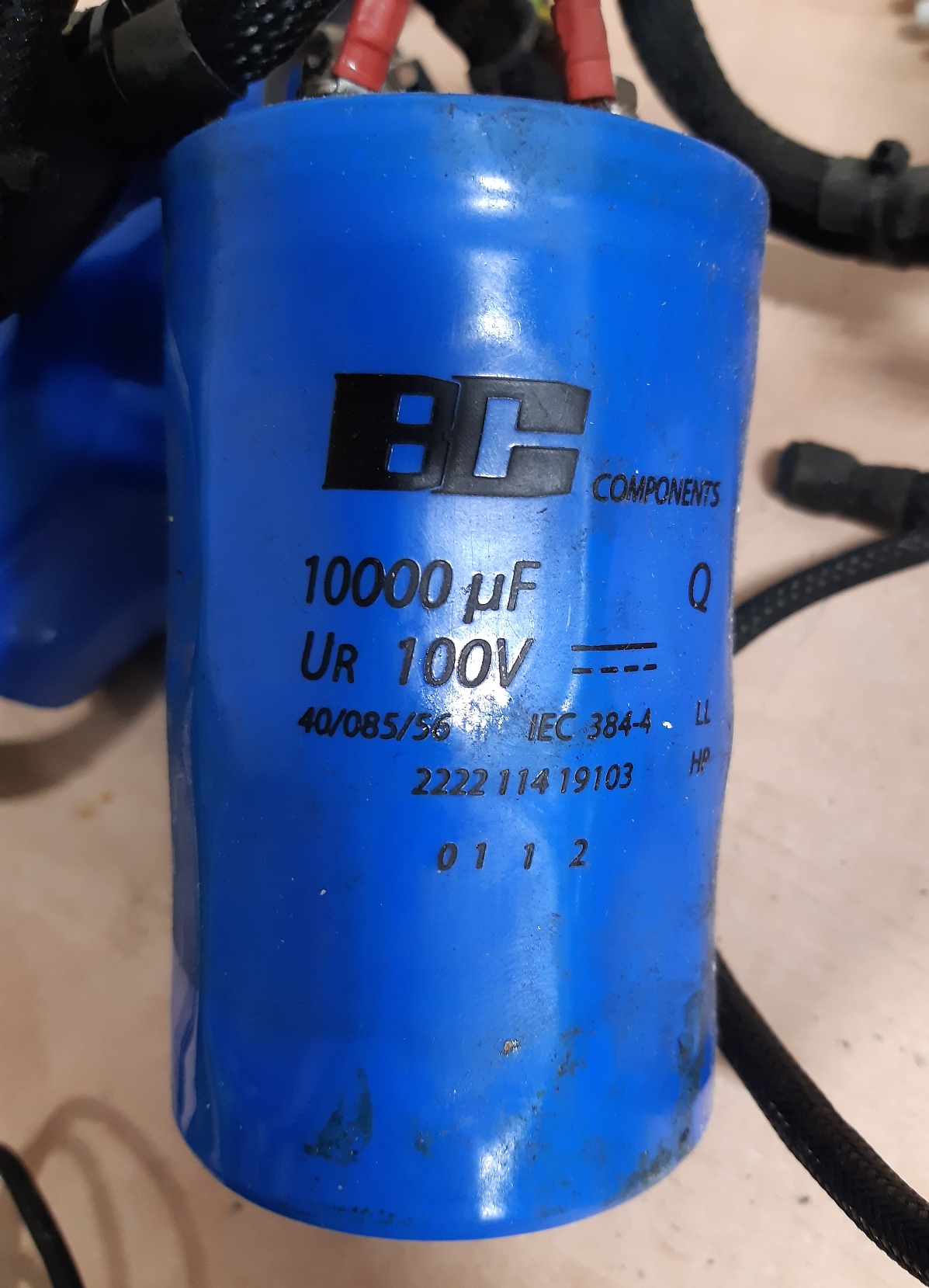

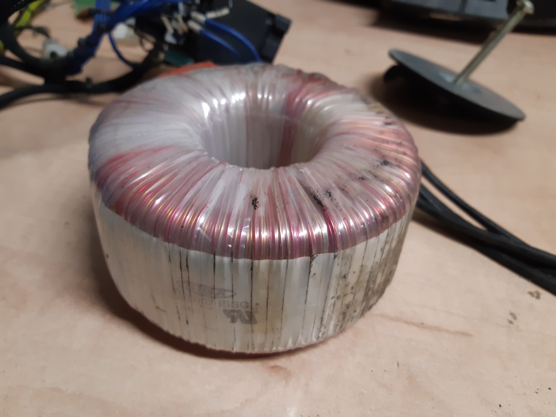

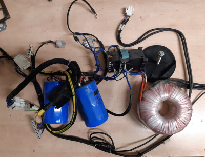

Toroidní trafo SIGA typ TU5007 ISSG. Žádné údaje jsem k němu nenašel. Váha 3,5kg, původně z řídící jednotky souřadnickového měřícího stroje.
Kondenzátory 10000uF, 100V z téhož. Vše ponecháno v kompaktním vrabčím hnízdě.
Trafo 800,-
Kondy 300/kus
Kompletní vrabčák 1200,- (preferuji tuto možnost).
Lokalita Plzeň.

Možná bys mohl ještě do názvu vlákna doplnit, že podle hmotnosti, při srovnání se standartními typy, předpokládáme výkon trafa 300 až 500 VA.
Při případné zájemce viz.: SIGA (Electronics) Ltd

co takto ho pripojit do "zasuvky" a zmerat napatie na sekundare?

danodpp píše: 5. 3. 2022, 12:35 co takto ho pripojit do "zasuvky" a zmerat napatie na sekundare?
inak to asi nepredas
Jo a ty znáš primární napětí?

Já s tím nic dělat nebudu, elektrice fakt nerozumím a nechci zničit zařízení nebo sebe.
Pokud si to někdo chce vzít na pokusy, tak se nebráním nabídkám. Mě je to prostě taknějak naprd,.. :wink:

salus píše: 5. 3. 2022, 12:51
Zapojí-li se přes žárovku tak se nic nestane a dá se to změřit...

Vycházím z předpokladu, že když to běželo v čechách, že je to na 230 Voltů.
Nedochovala se informace, že by to potřebovalo ještě jedno trafo vně stroje.
Také je dosti obvyklé dělat primáry dvojité, aby se daly zapojit paralelně nebo sériově, na 115 V nebo na 230 V.

Když se ten inzerát objevil, někde na webu jsem našel, že to má primár na 110V (nebo 120V?)

StoupaCZ píše: 5. 3. 2022, 6:19Když se ten inzerát objevil, někde na webu jsem našel, že to má primár na 110V (nebo 120V?)
Ale odkaz nemáš ?
V tom odkazu, který jsem dal já (SIGA (Electronics) Ltd) je napsáno 2x120, pro standartní typy.

Habešan píše: 5. 3. 2022, 8:48 Ale odkaz nemáš ?
Bohužel ani v historii, ani Googlem to teď nanacházím. Byly to ale parametry uvedené někde u inzerátu (ebay?), takže je možné že to nebyl přesně tento typ. Je možné, že tam bylo i 2x120V, už si to nepamatuju.

Já nějakej datasheet intenzivně hledal, ale nenašel jsem nic. Stroj byl vyrobený v UK a pak běhal tady, tak by neměl být důvod aby to bylo na něco jiného než 230V.

S najväčšou pravdepodobvnosťou bude na 2x 120V. Mám podobné trafo, teraz som odvíjal zo sekundáru. Je tiež vinuté ako toto červeným a oranžovým vodičom bifiliárne, vinutia sa na 230V spoja sériovo.
Myslím, že sa tu paprčíš nie úplne právom, Dano má trochu pravdu. S týmito informáciami sa to komukoľvek ťažko hodí za túto cenu (ako nakoniec vidíš sám podľa dopytu). Lebo bude kupovať čistú mačku vo vreci, nakoľko aj keď pripustíme, že primárne napätie asi bude 2x120V, sekundár môže byť podľa kondov hocičo v rozsahu 30-60V. A to je dosť veľký rozptyl pre akýkoľvek účel. Je to ako keby si napísal, "predám vrták s MK3" :-).
Veď ak to chceš predať, popros nejakého elektro zdatnejšieho kamaráta, nech to premeria, bude to mať za 5 minút. A potom hneď ten komplet získa na cene.
