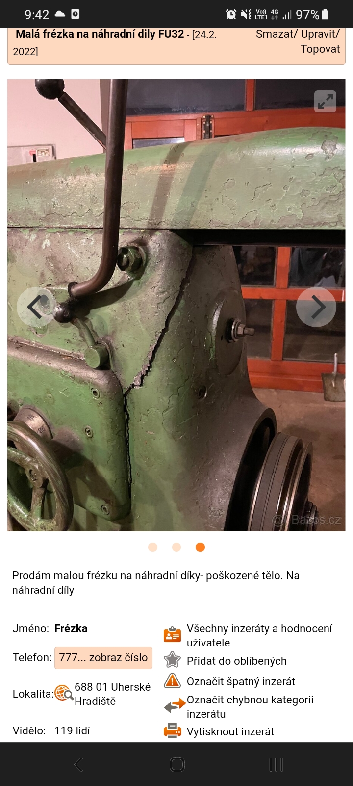

Někdy se to stane, frézka prostě praskne. Vlastně přirozeně.

Aris píše: 25. 2. 2022, 8:43 Někdy se to stane, frézka prostě praskne. Vlastně přirozeně.
https://stroje.bazos.cz/inzerat/1489055 ... y-fu32.php
Kdyby to dal "do dobrých rukou za odvoz", jako se dávaly klavíry, tak by se to vyplatilo.
Jsem zvědavej, jestli se na svarforu objeví fotka s dotazem, jak by to měl dotyčný svařit :)

Nejdřív jsem si myslel,že frézka prostě jen přeschla a od toho praskla,ale když študuju ten inzerát,tak vidím,že by chlapeček potřeboval nabacat na ručičky, on s ní udeřil-i šroubek a klička se odlomily.Takhle se s hračkami nezachhází! A přitom -taková to byla pěkná Zbrojovka! No,spravit by to šlo,ale jestlipak by ještě někomu udělala taková stařičká(ale príma vymyšlená) frézička radost,když snem každého moderního šroubováka je krásně barevná,lesklá ,divně páchnoucí,velmi lehká a nepřesná frézka od vietví???

A co je tady "k údivu"? Prostě lehla na levou stranu a je tedy nabízena jako zničená na díly, kterých je v ní spousta. Co by se asi tak s ní mělo dít lepšího? Proč by to měl proboha nabízet za odvoz, když i vozejk starejch radiátorů je za několik tisíc.

Zbýňa má pravdu. Ak niekto má takú frézovačku doma na ktorej je čokoľvek v neporiadku zrejme nepohŕdne. Ja som kúpil brúsku N1 s plným príslušenstvom, na ktorej ale už bolo vyčvachtané vreteno. Oprava pomerne komplikovaná, pretiže sú tam presné bronzové futrá, ktoré sa nedajú nastavovať. Po roku špekulovania kto mi to kde spraví som na Bazoši kúpil torzo( nie za cenu šrotu) na ktorom bol akurát ten vretenník, ale už po repase s valivými ložiskami. Vretenník zostal doma a zvyšok na druhý deň poputoval do šrotu.
Na niektoré stroje proste nezoženieš absolútne nič. Iba takto.

Kdyby to prodejce rozebral na díly, pravděpodobně by dostal víc, než za celek. Ale je to hodně práce navíc, místo na skladování a čas.

Ja bych rekl, ze to nebude zas tak velky problem svarit. Kdyz se vari i bloky motoru do aut. Pokud neco neni nejak extra blbe ohnute (mozna se ani litina neohne), tak bych udelal v praskline ukos a niklovyma elektrodama si par hodin hral a bude to.

Klimbik> U takhle stare litiny je potreba, i pro tzv. svarovani litiny za studena, zajistit rovnomerny predehrev na cca 120-150°C, coz u takhle velkeho kusu litiny, navic plne funkcnich veci neni trivialni. Jinak to bude pri chladnuti a pote praskat at delas co delas. A to je jen jedna z nekolika komplikaci.
