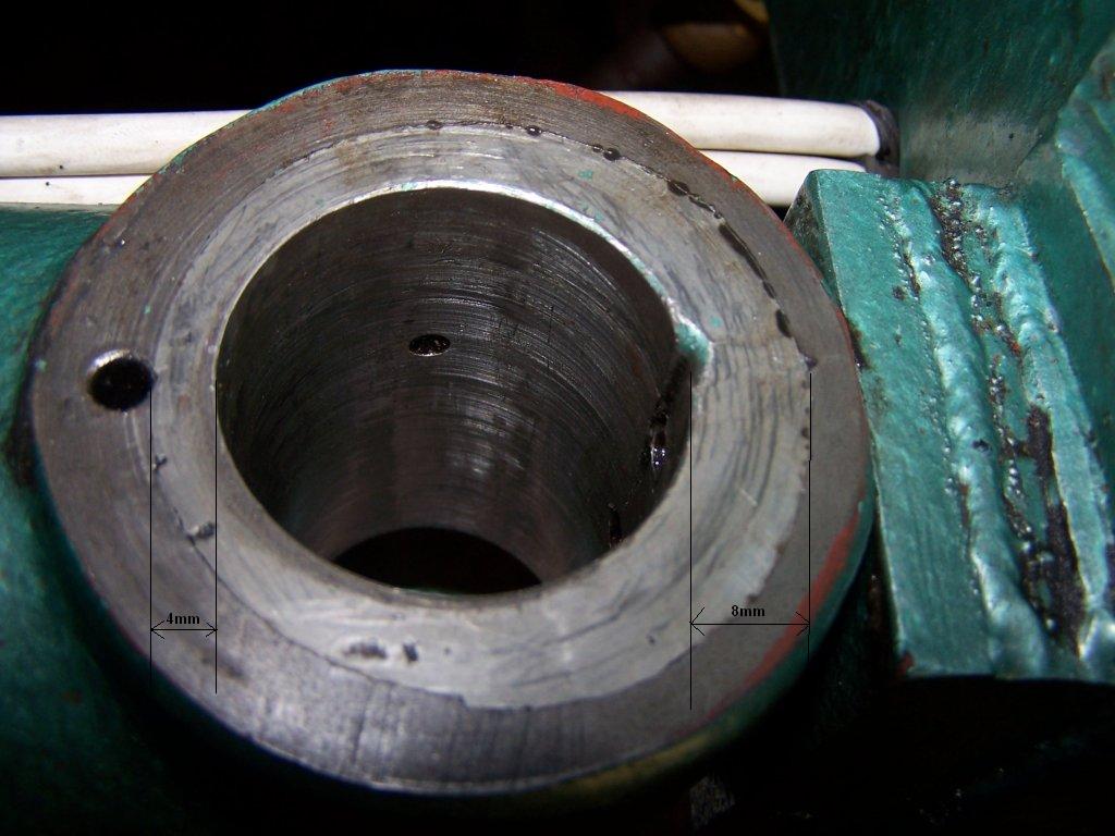

Pořídil jsem starou vrtačku. Vřeteno se mi zdálo poněkud tuhé, tak jsem ho rozhodil a zjistil jsem, že rozdíl mezi uložením vřetene nahoře a dole je cca 2mm. Myslíte že se jedná o nějaké předepnutí nebo že jen při nějaké GO někdo udělal chybu? I na fotce je vidět, že je futro vystružené k jedné straně.

Myslíš k jedné straně vůči tomu původnímu vývrtu? mě se zdá že vůči celému tělesu je to uprostřed(když zamlžím oči) :lol:
třeba někdo když dělal GO během válečného běsnění :lol:případně během krize 30tých let vyvrtal původní pouzdro mimo ,ale to další co tam nalisoval už vrtnul zase v OK ose :wink:
to je taky možnost!,máš to změřený tu úchyku jako vůči spodnímu pouzdru a kolmosti stolu?

Si myslím, že je to takhle správně. To"futro" je vlastně nalitá kompozice a to, že je vyosená díra před nalitím, tak si myslím, že to je takto naschvál, kvůli té díře pro zajišťovací čep. Kdyby ta díra byla v kompozici, tak by nevydržela. Takhle je v Fe. Vypadá to, dle fotky, že středová díra je v ose celku a to je správně.

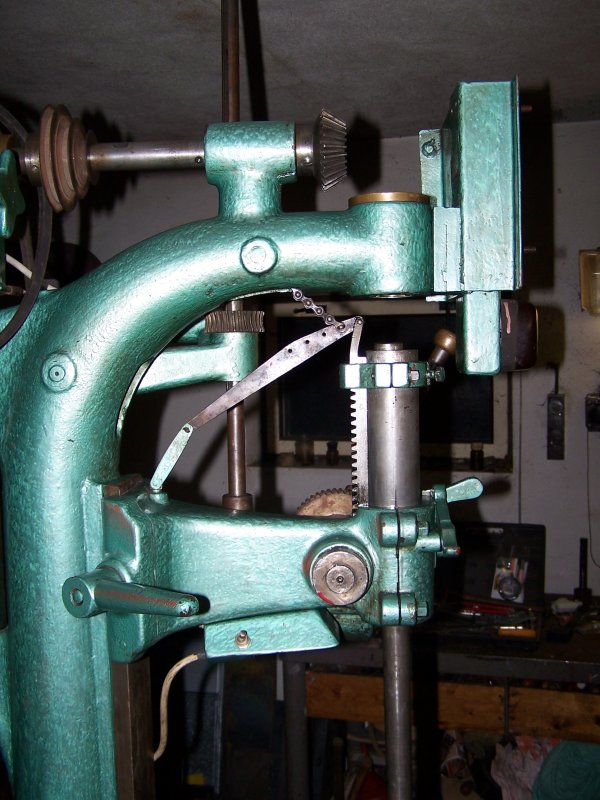

Špatně jsem to popsal. Když prostrčím vřeteno do toho spodního držáku, je u toho horního skoro 2mm mimo díru, jako by ta horní díra byla blíže ke stojanu o ty 2mm. Jinak do stran je to OK. Když dám ty 2 držáky dál od sebe, tak to tam jde nacpat, ale nevím jestli to tak má být.

23. 1. 2010, 10:10
Jde mi jen o to, jestli může být ta kompozice špatně vyvrtaná, nebo jestli se takovéhle vyosení může používat na vrtačkách k předepnutí.

Podle mého, ať se posune vřeteno v rybině těsně pod horní kompozici, nebo do úplně spodní části musí být otvor v kompozici vždy přesně v ose. Pokud tomu není je něco špatně. Buď je hnuté nějaké rameno, nebo to někdo špatně svrtal. O vymezení vůle nesouosostí otvorů bych neuvažoval.

Jova to popsal velice přesně,mám stejný názor,to předepnutí co jsi uvažoval bude blbost.Mělo by to chodit souose se stojanem
prostě to nějakej žufan blbě navrtal :D

neni problm s tim spodnim loziskem je jk koukam posuvne
a dost vylozene
jedna desetina pak na tom vylozeni udela hrozne moc

To spodní ložisko je nejspíš v pohodě. I když ho povolím, tak je to pořád stejné. Maličko jsem to vypodložil a snad se to časem "zaběhne"
