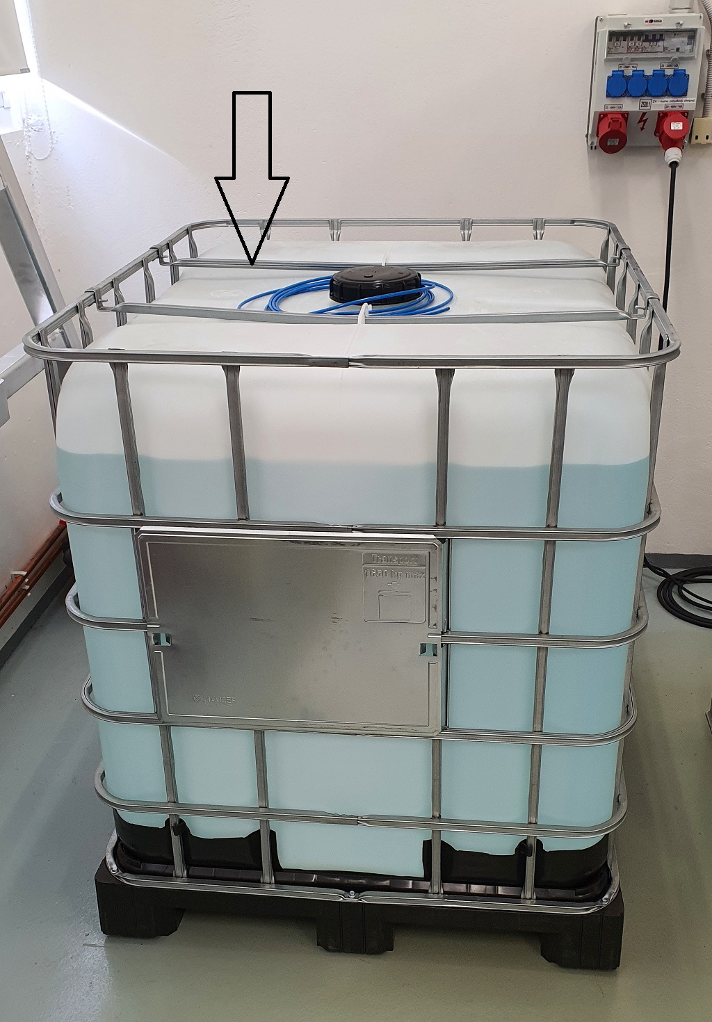

Thomeeque píše: 15. 2. 2022, 1:24 Aha, jasně, rozumím. Zahrne se do výpočtů :) Díky!
Jednodušeji a levněji to nevymyslíš: https://www.vodafree.cz/podstavec-ibc-nadrz-1000-l/
Ale na 60cm výšku to chce už zavětrovat.
2. 3. 2022, 6:50
Selic píše: 2. 3. 2022, 6:29
To je divné. Paleta by byla opřená jen po obvodu.
Ale to třeba pro plastovou paletu není možné, ta musí být podepřená i uprostřed dna.

Ty jsi asi moc IBC nádrží neviděl, co?
V podstatě každá vydrží i když ji postavíš v rozích jen na 4 tvárnice. I dřevěná.
V té konstrukci se to opírá v podstatě jen v rozích a váhu nesou nožičky. Ty vodorovné profily to drží jenom pohromadě a jsou zatíženy minimálně.

Selic píše: 2. 3. 2022, 9:11 Ty jsi asi moc IBC nádrží neviděl, co?
Myslíš? :wink:
Selic píše: 2. 3. 2022, 9:11 V podstatě každá vydrží i když ji postavíš v rozích jen na 4 tvárnice. I dřevěná.
Třeba na plastové paletě se při podepření jen v rozích nádrž uprostřed propadne tak moc, že je to pro ni sebevražedná mise.
U dřevěné palety, jejíž pevnost se bude měnit jednak s časem, vlhkostí a dalšími faktory, tam bych si to netroufl už vůbec.
Asi není náhoda, že výrobci u kovových palet inzerují, že je to jediný typ, který je dělaný na opření jen ve 4 bodech.
Ty další nožky uprostřed u plastové palety tam výrobce nedělá jen proto, že by měl přebytek plastu a nevěděl co s ním.
Ale jako obvykle - je to jen můj názor a mé zkušenosti. Nikomu to nenutím.
Tazatel to jistě udělá dobře. A pokud se to náhodou propadne, tak si příští nádrž už koupí s pozinkovou paletou a bude vyřešeno. No problem.

Mex píše: 2. 3. 2022, 9:32 ... A pokud se to náhodou propadne, tak si příští nádrž už koupí s pozinkovou paletou a bude vyřešeno. No problem.
Mex má pravdu !
Asi by bylo dobře si uvědomit, že plná nádrž váží jako menší auto. Pokud by se ty nožičky podstavce po borcení palety zhroutily, může se to celé i převalit a to už je smrtící ...

Jen nesměle podotýkám, že IBC nádrže jsou stohovatelné (2 až 4 na sobě, podle provedení). Z toho se dá taky na leccos usuzovat.
3. 3. 2022, 6:37
prochaska píše: 3. 3. 2022, 6:17 Jen nesměle podotýkám, že IBC nádrže jsou stohovatelné (2 až 4 na sobě, podle provedení). Z toho se dá taky na leccos usuzovat.
Při tom stohování (plných nádrží) se tam nahoru montují příčky.
Často se tam dávají jen dočasně, na transport a manipulaci (aspoň podle slov prodejce, asi největšího v Brně).
Když jsem kupoval své nádrže, tak mi je k tomu defaultně nedali. A musel jsem dost držkovat, než jsem je z nich vymámil.
Povídali, že jich mají málo, právě jen na transport.
Když jsem se díval na kontejnery třeba v Bauhausu, tam měli těch nádrží opravdu požehnaně všech možných provedení.
Ale tyhle transportní příčky nebyly snad skoro na žádné.

Příčky myslíš tyhle? Mně to chodí i s nimi a ani jsem nevěděl, že to lze dodat bez nich, jestli nejde o něco jiného. Jinak konkrétně tuhle nádrž mám přímo v kanclu :-)
3. 3. 2022, 8:20
prochaska píše: 3. 3. 2022, 8:03 Příčky myslíš tyhle? Mně to chodí i s nimi a ani jsem nevěděl, že to lze dodat bez nich, jestli nejde o něco jiného. Jinak konkrétně tuhle nádrž mám přímo v kanclu :-)
Ano, tyhle.
Ony jsou sundávací. A jeté nádrže se většinou prodávají bez nich.
