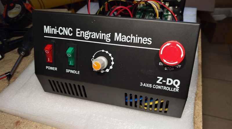

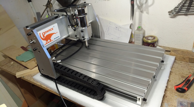

Kluci. Tak jsem včera vybalit tu frézku. K mému překvapení je komplet sestavená. Stačí jen přišroubovat krokové motory a propojit konektory elektroinstalace. Z pohledu na mechanickou část stroje mě konstrukce mile překvapila a myslím, že se Číňan dosela vytáhl. Kuličkové vedení i šrouby jdou krásně zlehka a bez jakýchkoliv vůlí. Samozřejmě tohle hodnotím z pozice hobby stroje koupeného primárně pro řezání balzy a překližky. Musím však vyřešit připojení k PC. Frézka má pouze LPT vstup. Mohl by to vyřešit nějaký starší PC s výstupem LPT, případně tento převodník https://www.estlcam.de/lpt_adapter_en.php, který se bohužel ale prodává pouze v Německu. (Asi bych našel cestu přes koho jej objednat) . Dostal jsem i dobré reference na CAM Estlcam, který tento německý výrobce také dodává a pro který je uvedený převodník určený. Pro informaci zde ukládám několik fotek, především té elektroniky stroje. Budu rád, když mi k tomu sdělíte svoje názory a připomínky. Předem děkuji :wink:

hank61 píše: 12. 3. 2022, 7:19 Kluci. Tak jsem včera vybalit tu frézku. K mému překvapení je komplet sestavená. Stačí jen přišroubovat krokové motory a propojit konektory elektroinstalace. Z pohledu na mechanickou část stroje mě konstrukce mile překvapila a myslím, že se Číňan dosela vytáhl. Kuličkové vedení i šrouby jdou krásně zlehka a bez jakýchkoliv vůlí. Samozřejmě tohle hodnotím z pozice hobby stroje koupeného primárně pro řezání balzy a překližky. Musím však vyřešit připojení k PC. Frézka má pouze LPT vstup. Mohl by to vyřešit nějaký starší PC s výstupem LPT, případně tento převodník https://www.estlcam.de/lpt_adapter_en.php, který se bohužel ale prodává pouze v Německu. (Asi bych našel cestu přes koho jej objednat) . Dostal jsem i dobré reference na CAM Estlcam, který tento německý výrobce také dodává a pro který je uvedený převodník určený. Pro informaci zde ukládám několik fotek, především té elektroniky stroje. Budu rád, když mi k tomu sdělíte svoje názory a připomínky. Předem děkuji :wink:
Ahoj.
Podle fotek elektroniky to vypadá na starší provedení s DC vřetenem na cca 24V. Měl jsem na své frézce stejné provedení, a je (podle mě) lepší než ta nová, která mají vřetena na vysoká napětí (kolem 100V) a jsou (podle mě) trochu odfláknutá. Tady u toho Tvého modelu funguje regulace otáček dobře, a to jak potenciometrem z panelu, tak z programu. U těch nových to bez dodatečných úprav jde jen potenciometrem.
Tahle provedení desky s drivery mívala dřív konstrukční problém. Projevoval se tak, že drivery někdy ztrácely kroky. Ještě mám od toho z té doby díru do T-drážkového stolu. :-(
Taky jsem s tím tehdy bojoval (a zvítězil). Když mi pošleš soukromě mailem podrobnější fotky té desky driverů, tak zkouknu, jestli už s tím něco udělali nebo ne. Pokud ne, tak Ti případně pošlu návod co tam upravit, budeš-li mít zájem.
Estlcam je podařený SW. Není sice úplně free, ale je velice levný. A dočasně se dá i provozovat jako free (pro soukromé účely).
Má 2 části. Jednak může fungovat jako nezávislý CAM a generovat dráhy třeba pro GRBL, LinuCNC nebo Mach. Nebo se dá používat i pro řízení stroje, a pak k němu potřebuješ nějaký "převodník", jak je ten cos tu odkazoval. Dá se i celkem snadno a levně postavit. Kdysi jsem ho dokonce někomu stavěl. Nedělal jsem ho přímo k nacvaknutí na bednu jako ti Němci, protože by to bylo bylo zranitelné a hodně zvětšovalo hloubku té elektroniky. Chtělo by to pak nějak mechanicky zakrytovat. Udělal jsem to s krátkým kabelem, viz malá fotka. Vymyslel jsem to ale tehdy zbytečně pracně, tak už bych ho podruhé udělal jinak.
Ten Estlcam umí být kompatibilní i s GRBL. Tedy po HW stránce, firmware do Arduina oni mají svůj vlastní. Tak pokud k komu připojíš GRBL, můžeš používat některý z mnoha SW nad ním, nebo kdykoli přejít na Estlcam.

Potvrzuju, že tahle elektronika měla problém se ztrácením kroků. Vyřešeno blokováním napájecí větvě na mnoha místech pomocí kapacit s nízkým esr.
To vřeteno je konstrukčně úplně stejněj džank jako jeho výkonější bráchové na 100V, akorát, když je napájený z trafa, tak nehrozí, že to člověka zabije jako v případě, že je to sestupka rovnou za sítě :-( Doporučil bych ho časem vyměnit, akorát to není úplná trivka, protože se v průměru 52mm nic slušnýho (nedrahýho) koupit nedá, takže to znamená upravit vozík osy Z.
