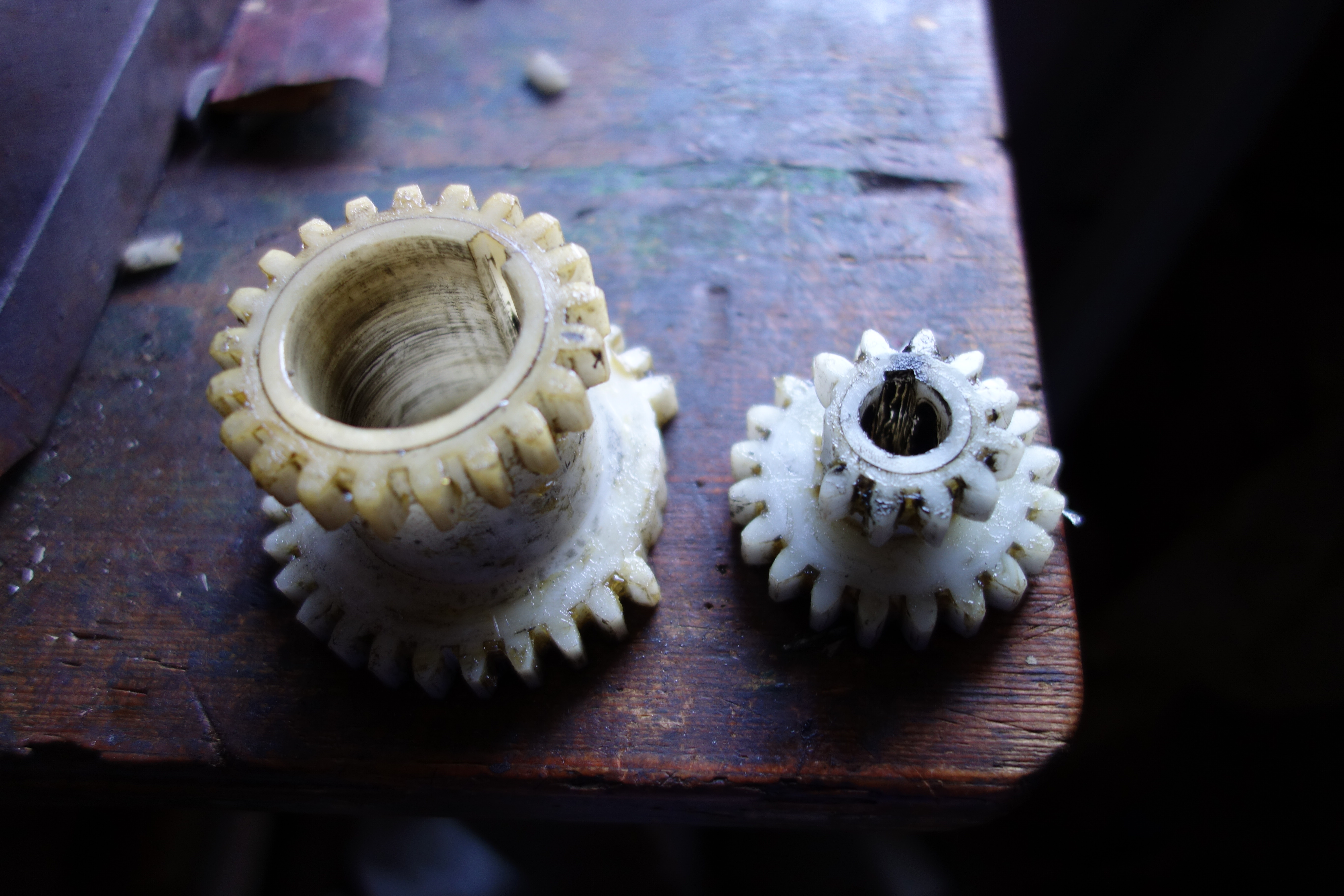

dick12v píše: 2. 8. 2021, 12:27 Očesal jsem plastové zuby na vřeteníku, budu vděčný za tip na nějakou náhradu, zatím jsem nic nenašel.
Třeba tady:
https://www.arceurotrade.co.uk/Catalogu ... ill-Spares
Jednotlivé kusy, ale kovové:
https://www.arceurotrade.co.uk/Catalogu ... -Set-2129T
https://www.arceurotrade.co.uk/Catalogu ... Gear-1220T
Jelikož Asist je klon ověř si, že ty zuby (modul a počet) sedí.

Díky, nečekal jsem tak rychlou odpověď. Kola sedí, ale cena nic moc. Počítají si balení každé položky zvlášť. dohromady 68 euro + DPH a clo. Mezitím jsem dostal nabídku od tumlíka za 2,5 litru. zdálo se mně to dost, ale vyjde to s Angličany pomalu nastejno.

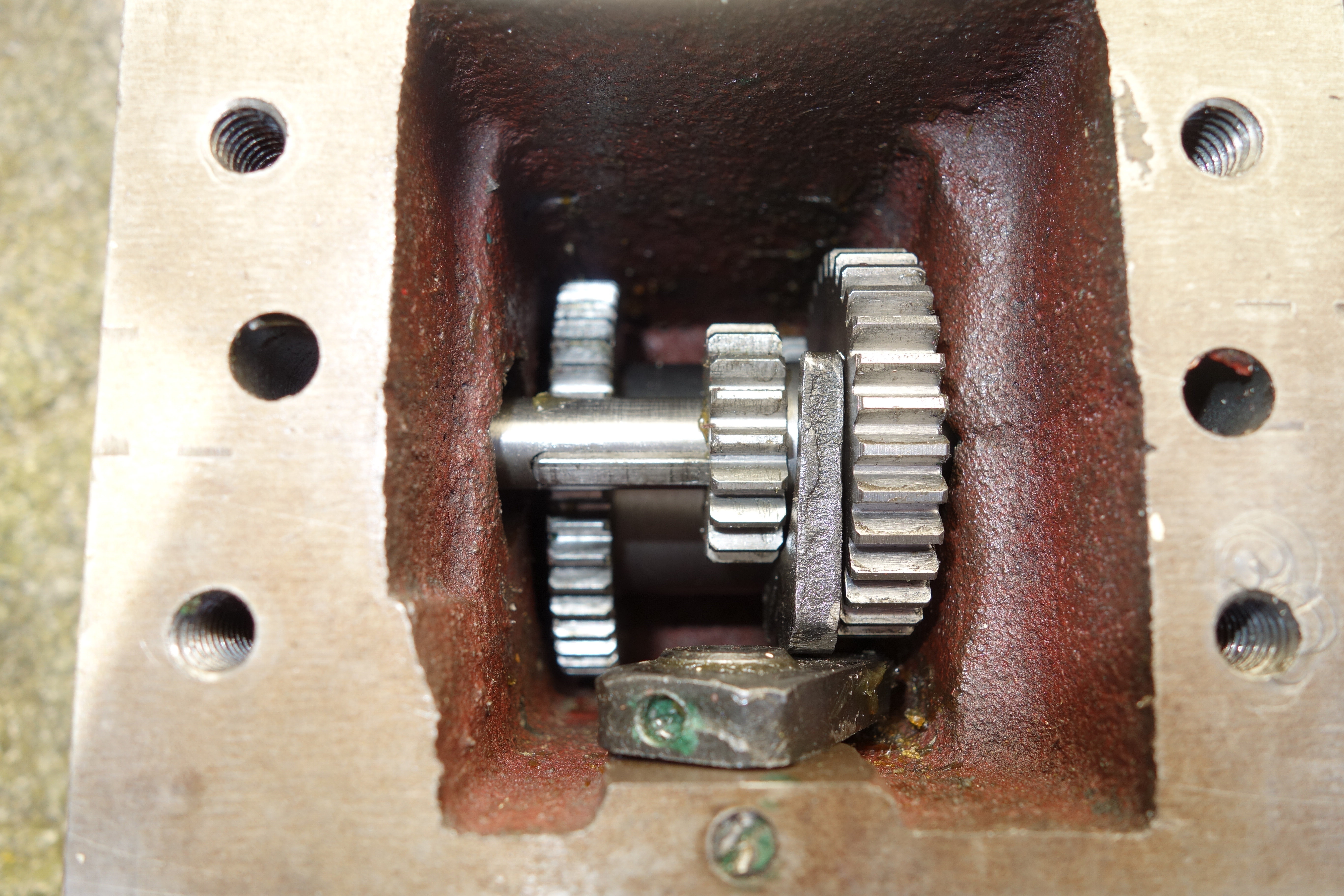

Tumlík je profík a opravdu machr. Kola přišla bleskurychle, vše perfektně sedělo. Jenom přesuvníkové kolo se posouvalo po hřídeli ztuha, ale přeleštil jsem na soustruhu hřídel a OK. Myslím, že Číňani si s tolerancemi moc hlavu nelámou. Jenom mně při menší rychlosti někdy vyskakoval převod ze záběru. Tumlík mně poradil, dotáhl jsem šroubek na páce, co zajišťuje aretaci. Jenom jsem musel zase celou frézku rozhodit, ale už dobrý. Vše jsem pořádně promazal lithiovou vazelínou, na fotce jsou kola před namazáním.
