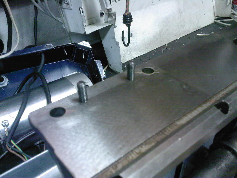

Asist , Asist .
Naposledy upravil(a) senko dne 16. 3. 2015, 8:27, celkem upraveno 1 x.

Ten šponovák tam je :lol: a tím se taky docílí souost motoru. Jem si pohrát a je to pěkně v rovině a taky našponovaný. Hlava šroubů se opírá o motor.
