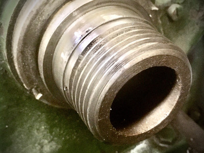

Ahoj všem. Pokouším se u starého italského soustruhu, ke kterému nemám žádnou dokumentaci, zjistit, jaký je vlastně kužel vřetene, resp. jaké do něj patří kleštiny, pokud vůbec nějaké.
Otvor vřetene "na začátku" je 39,25 mm, v hloubce 16 mm je otvor 38,00 mm, na druhém konci 35 mm. Závit vřetena je asi M60, stoupání asi 4,5. Pokud to ovšem není Whitworth...
Poradí někdo?

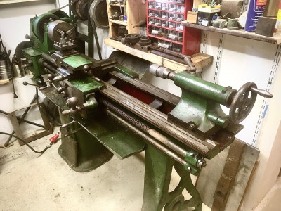

Možno by dosť pomohlo, keď sem hodíš fotku celého sústruhu. Ak by sa podarilo ho identifikovať, dohľadanie parametrov by už nemuselo byť nereálne.
Ten kužel by mohol byť metrický 40, zrátaj či na základe meraní ti vyjde kuželovitosť 1:20.
Na profil závitu je najjednoduchšie mať závitové mierky, tam musíš s meraním začať aby si identifikoval závit.
Klieštiny sa obvykle neupínali priamo do vretenníka, vkladala sa doňho pre ne redukčná vložka.

Díky. Měrkou jsem naměřil stoupání 4,5. Ale dokud na to nenašroubuju něco, u čeho budu jistě vědět, že to je 4,5, tak si nebudu jistej.
Fotku celýho soustruhu + vřeteníku přikládám, ale pochybuju, že to pomůže, v životě jsem předtím o té značce neslyšel...
Tu kuželovitost budu muset ještě doměřit, šuplérou jsem se nedostal hlouběji, než těch 16 mm.

poznam chlapika čo takuto masinu chce predať aspon pravu nohu ma presne taku ako ma tento talianski
sustruh sv18 ,vrtačka

Tak jsem použil měrky a vypadá to na Whitworth. Na měrce je 6G 1 3/8-1 1/2.
Kužel ve vřetenu jsem změřil úhloměrem na 2 stupně. Zdá se, že se otvor zužuje na 5ti centimetrech z 39mm na 35mm. Ale to nedokážu změřit přesně.

Mkl píše: 12. 3. 2022, 6:38 Tak jsem použil měrky a vypadá to na Whitworth. Na měrce je 6G 1 3/8-1 1/2.AE025587-A5B1-422B-B2B6-B934EA5B9203.jpeg
Tak se podívej na tabulky Morse kuželů - spočítej si kuželovitost. Podle otvoru by to mohl být i zkrácený Morse 5.
Pokud je tobě někdo nablízku kdo by Ti ho půjčil tak si ho vyzkoušej.
