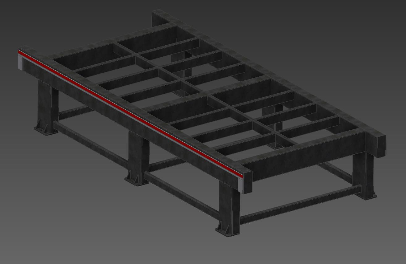

Milan199 píše: 11. 3. 2022, 7:58 Nežli problémy odstraňovat, je lépe jim předcházet !
Zkroutí se ti to vždycky, ale něčemu se dá předcházet.
b) zbytečně nesvářet
Svary mají obrovskou pevnost. Mnohdy jsou konstrukce naprosto zbytečně provařené a tam kde by stačil svar 2,5 je 6. Také svarová housenka je mnohdy po celé délce a přitom by stačily dvě kratší. Je třeba si uvědomit, jak je daný uzel namáhán a velikost / délku svarů tomu prizpůsobit.
c) přesné polotovary
Čím lépe polotovary "sedí" tím méně tam vyvařujeme a vneseme do toho méně pnutí.
Mnohdy se také dá zvolit pouze metoda TIG, která je šetrnější a pevnostně vyhoví.
Za b) je důležité, jen je třeba zdůraznit dobře provedené sváry
Ale předpokládejme, že Pipík jiné nedělá :)
Za c) je třeba si uvědomit, že silné materiály se svařují buď s úkosem, nebo s mezerou, aby se materiál dostatečně provařil. Takže příprava svařovaných prvků na desetiny mm může být zbytečná. Úkos nebo mezera tam musí být obzvlášt v případě, že se má pak svar zabrušovat. Dá se částečně eliminovat svařením z obou stran, pokud je přístup.
To je obecné pravidlo, pořád tu není malůvka toho svařence.
Pipik
Příspěvky: 1200
Bydliště: České Budějovice
12. 3. 2022, 1:34
Tak nate, tady je ta mlůvka.
Tohle je verze v případě žíhání. Oslovil jsem včera pět firem co dělají to vibrační žíhání, takže by to asi bylo i reálný a snad za ty dvě hodiny práce nebudou chtít majlant. Bohužel jsou teda všechny z druhýho konce republiky :cry:
V případě že by se to nežíhalo bych asi i přes velikost těch jeklů (180x80) nejspíš doplnil nějaké to zavětrání navíc.
Je to velký jen 3110x1350x600
jean
Příspěvky: 1252
12. 3. 2022, 1:52
Aky je vlastne ucel tej konstrukcie?
Pipik
Příspěvky: 1200
12. 3. 2022, 2:02
No, něco podobného portálové frézce, ale ne úplně portálová frézka. Je tam pojezd s vysokým ramenem napříč, a na tom rameni menší manipulátor.

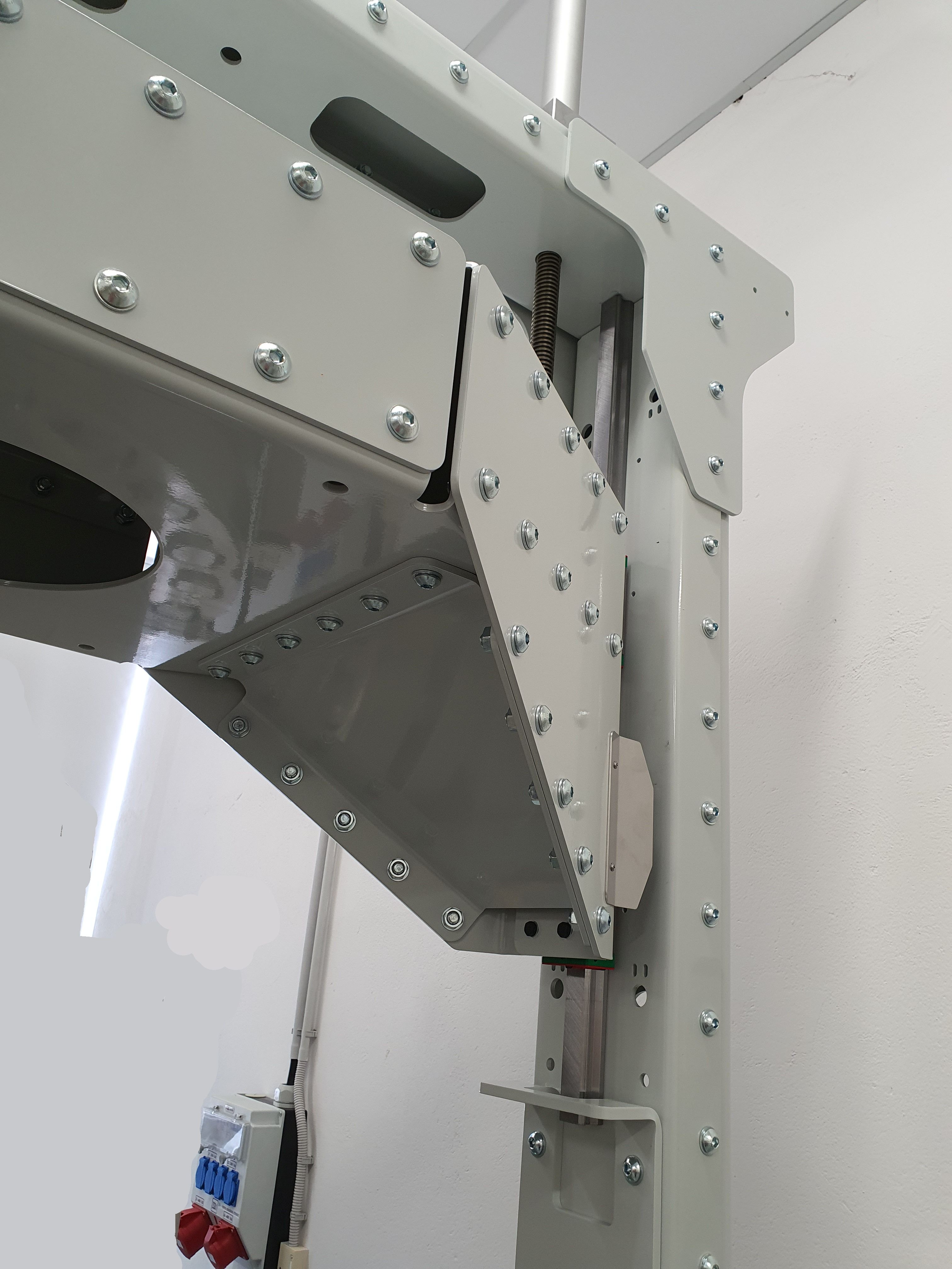

Příspěvky: 8463
12. 3. 2022, 3:53
Aha, ty to ještě nemáš hotové. Nechceš zvážit to co ti tu už navrhovali a zkonstruovat to jinak? Přikládám fotku, jak to myslím. Tohle je inherentně tužší a při dodržení pár jednoduchých pravidel návrhu je to zcela odolné proti kroucení.
