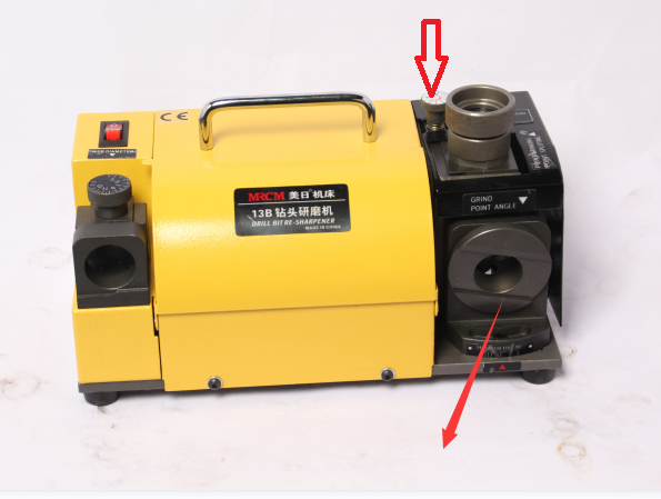

Ahojte, kúpil som čínsku ostričku na vrtáky. Brúsi nad očakávania dobre. Hore na pravej strane brúsky je nastavovacie točítko so stupnicou, ktorého funkcia nieje opísané v návode, iba názov: "Center adjustment" (na obrázku červená dutá šípka). Avšak pri otáčaní sa nič nedeje, pretože platňa ktorou by malo hýbať je napevno pritiahnutá skrutkou o šasi a je tam naviac k nemu kontra červík. Povedal by som, že sa tým nastavuje stupeň odľahčenia britu. Poradí niekto ako ?

Myslim ze tam je jeste zajistovaci sroubek ty se navzajem pretahuji
Serizeni je celkem oser. Pak se jeste nastavuje pricna pozive horniho ppuzdra to je taky o nejakych imbusech a potukavani

A nejaký opis tých nastavení nemáš? Napadá ma, keďže tých klonov je kopec, či v návode k niektorému z nich postup nastavenia nieje opísaný.

Otevri to a prohlidni si polohy vrtaku v danych dirach. Je to milionkrat lepsi nez jakekoli popisy. O zadnem popisu nevim.a asi to ani srozumitelne popsat nejde. Jestli to to z te brusy primo nedojde jak se co nastavuje tak ti radim nic nenastavovat a nechat v defaultu. Protoze z ni smahem udelas nepouzitelny kram. Vrtaky prestanou vrtat atd..

když se na to dívám tak by to mohlo lehce naklápět tu desku s těma količkama vůči kotouči a měnit uhel odlehčení - podle toho obrázku v odkazu -

To nahore resi zanoreni kotouce do vrtaku pri odlehceni. Jakoby osove.
To co tam neni videt a zminil jsem je poloha vuci ose vrtaku bocne.
Pochybuju ze ten popis bude nekomu neco rikat kdyz to nebude mit predsebou.

keď som kupoval ostričku ja, verzia B bola lacnejšia ako verzia A. Čo sa týka spokojnosti. Ostrička celkom obstojne nabrúsi vrták keď má ešte pôvodnú geometriu, teda nebol brúsený "z ruky". Súvisí to s nastavovaním polohy ostria v ľavej časti prístroja. na to, aby fungovala som musel vymeniť ložiská vo výkyvnej hlavici, inak vrták pri brúsení čvachtal pár desatín. Moc som s ňou nebrúsil, na začiatku som sa hral s nastaveniami, aby vrtáky ako tak vŕtali a potom už nebol čas na hranie, ale ani moc dôvod na brúsnie, keďže ešte je stále skade vyťahovať vrtáky nové.

Mám jí taky, vcelku funguje. Největší problém je to nastavení vrtáku na začátku broušení. Měl jsem možnost koupit Tatara, ale je to prakticky stejné jako ta čína. Klíčovej rozdíl je v té zobrazovací optice. Zkusil jsem použít USB mikroskop a má to potenciál. V každém případě po nastavení vrtáku je už broušení naprosto v pohodě.
