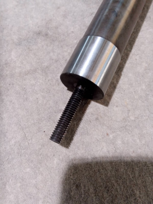

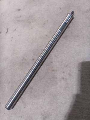

Dnes druhy kaliber 22.25+/-0.005 s celkovou dĺžkou 400mm.

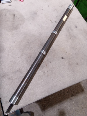

Kaliber so 4mi kalibracnymi časťami 33.30 +/-0.0065 s celkovou dĺžkou 750mm.

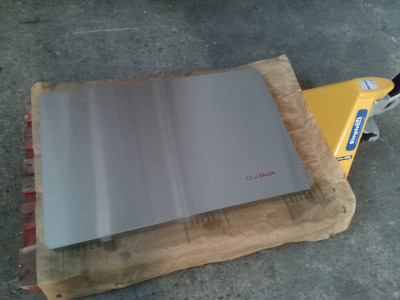

A ešte posledná zo série nezaujimavych dosiek, 70x650x1000mm, váha 335kg, 5x obracana.

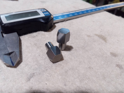

Malé ustavovacie kolíky, 14220, cementovane kalene na 60HRc, brúsené priemery, zrazenie, následne skosene plochy.

novic
Příspěvky: 1839
14. 3. 2022, 10:09
Hmmm krásne prečo to musi mať tak komplikovaný tvar.

ovi-ivo
Příspěvky: 1198
Bydliště: kůsek od Hodonína
15. 3. 2022, 8:43
Nějak se mě z těch tolerancí na tu délku točí hlava je to běžně dosáhnutelná tolerance u tebe nebo už to chce speciální postup- ten by mě zajímal.

jergus.balaz
Příspěvky: 1704
15. 3. 2022, 10:36
ovi-ivo píše: 15. 3. 2022, 8:43 Nějak se mě z těch tolerancí na tu délku točí hlava je to běžně dosáhnutelná tolerance
Celkom nechápem otázke, tolerancia +/-0.0065 je dokopy tolerancne pole 0.013mm, to sa dá dosiahnuť na väčšine brusok. Už horšie je dosiahnuť toto tolerancne pole na dĺžke kalibru 380mm, tam už treba nastaviť na kuse takmer nemeratelnu kuzelovitost, plus na bruske nesmie plávať priemer.

jean
Příspěvky: 960
15. 3. 2022, 8:14
Novic, volá sa to diamond shape, je to kvôli tomu, že na ten skosený tvar sa ľahšie nasúva protikus. A nehryzne sa to. Ale čudujem sa, že si to niekto dal vyrábať, lebo sa to napr. na misumi predáva v xy prevedeniach (možnosť vlastných rozmerov).

Sancho Panza
Příspěvky: 1043
16. 3. 2022, 5:37
jergus.balaz píše: 15. 3. 2022, 10:36
No, já zase nechápu, jak se to dá s jistotou na většině brusek dosáhnout.
Na to aby se to brousilo pouze v hrotech, je ten dílec příliš štíhlý, tuhost (respektive tendence k kmitání - respektive obecné neokrouhlosti) bude malá (velká). A brousit to v klasické lunetě metodou "jedna plocha" zase bude problém s geometrií.
Samozřejmě šlo by to brousit v lunetě s geometrií (principem) jako centerless, ale taková luneta u žádné běžné brusky, co znám jednoduše není.
Samozřejmě takovou lunetu lze si udělat, ale někdo to musí zatáhnout (výroba obvykle není zadarmo) a potřebuje to čas.
Prostě mě by zajímalo, jakou ty čepy mají skutečnou kruhovitost a polohu oproti sobě - což mj., taky nebude jednoduché ani změřit - na běžný kruhoměr to nevleze.
To, že to má dvoubodový rozměr, v tomto případě neznamená nic.
Jinak délku vidím 750mm, ne 380.
jergus.balaz
Příspěvky: 1704
16. 3. 2022, 6:36
Sancho Panza píše: 16. 3. 2022, 5:37 No, já zase nechápu, jak se to dá s jistotou na většině brusek dosáhnout.
Áno dosiahnuť kruhovitosť na dlhých tenkých dieloch je sakra veľký problém. Veľmi dobre napríklad fungujú porézne kotúče s malou šírkou. Ten dielec 750mm dlhý som napríklad robil so šírkou kotúča len 10mm. Taktiež kotúč sa musí často obťahovať aby bol stále "ostrý", taktiež treba dávať pozor na emulziu nakoľko tam ľahko vzniká hydrodynamický klin. Taktiež treba všetky "pajdajúce" priemery najskôr ohrubovať, aby nemali fľaky a až potom brúsiť na hotovo.
