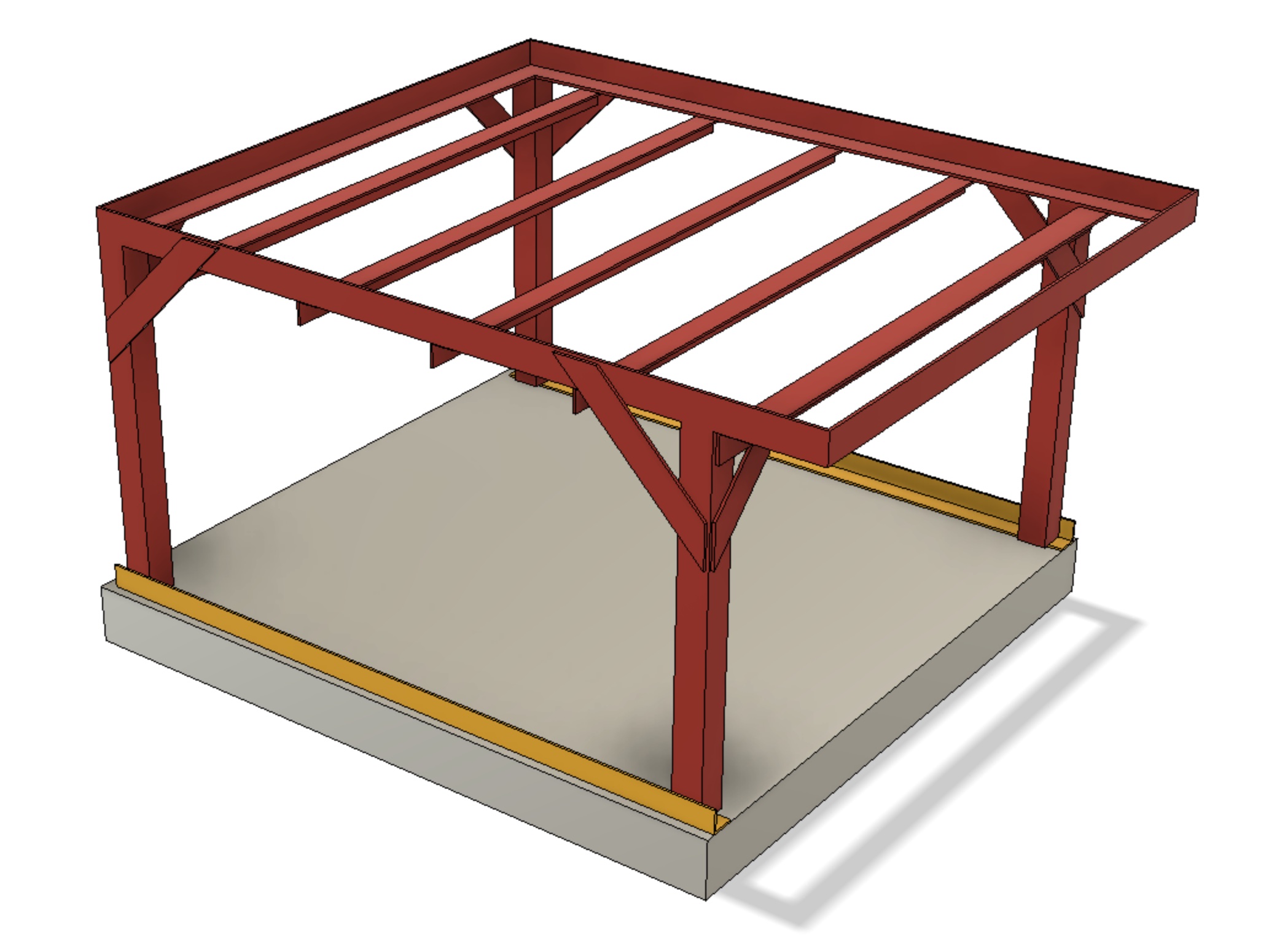

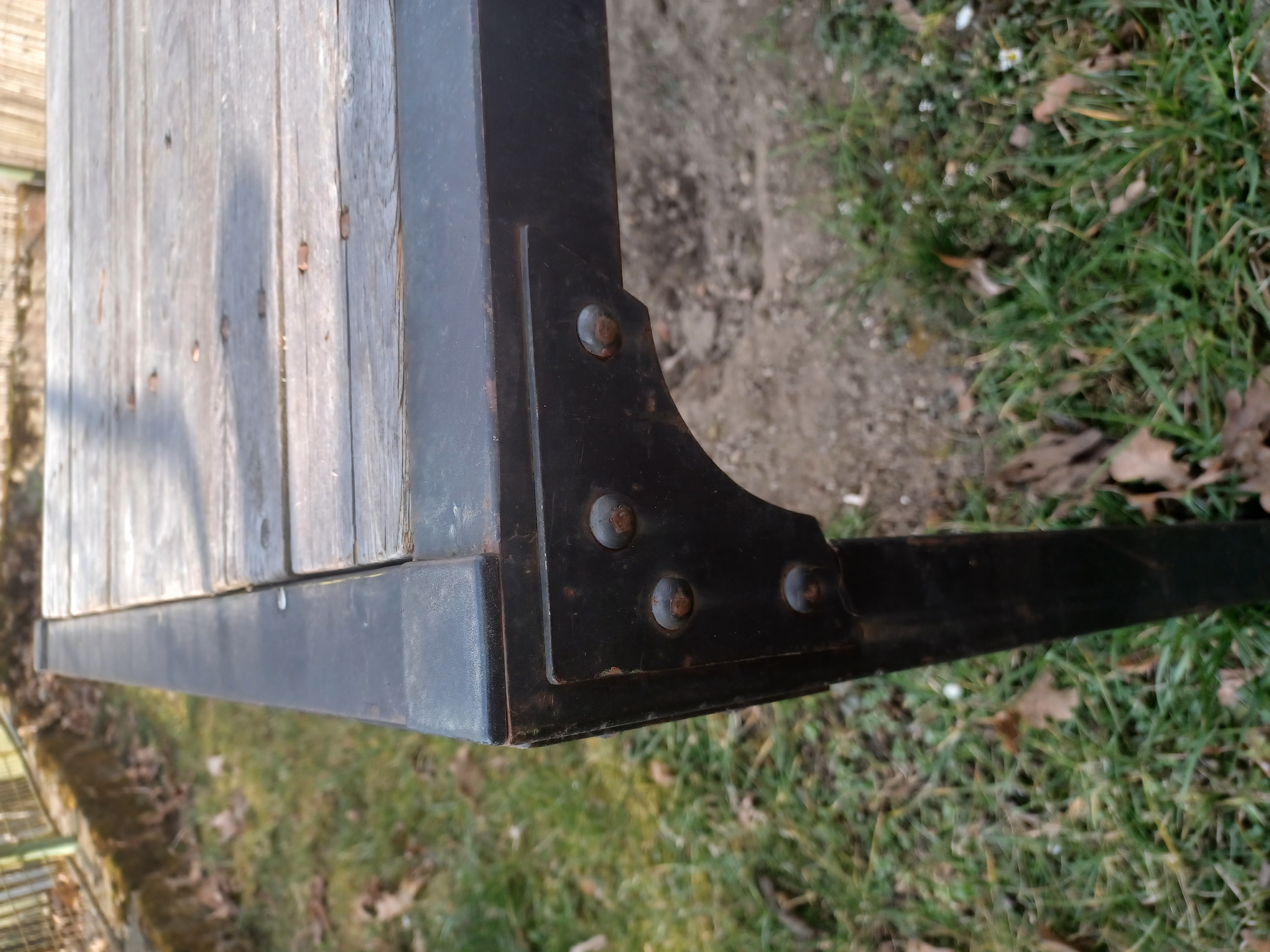

Jinak na tomhle leživají tak dvě tuny buku, sice je to šedesátka jekl, stojiny se tam zašoupnou volně, a nad tím je střecha.
Vezmi ty stojiny, protahni je nad tu nádrž a udělej tomu střechu jako altanek. Bude to i hezký, ne uříznutej sloup vysokého napětí. Jako zavětrovani dej trojku plech trojuhelniky, přeplatovat rám se stojinou, bude se ti to líp svařovat,
tak nějak jen větší.
No a vodu z IBC na zimu nevypouštíme ani na Šumavě, už tak 10-12 let co ten kontejner máme.
Edit: ty nýty jsou jen na pohled.

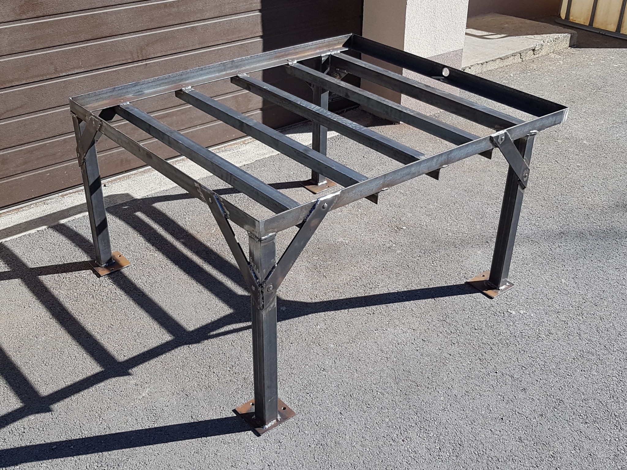

testone píše: 19. 3. 2022, 8:03
Thomeeque píše: 19. 3. 2022, 7:52 Tak já nevím, proč někdo z vás, co víte, jak se to dělá, nevezmete tužku, papír, nenakreslíte jednoduchou konstrukci a nevyfotíte to sem, podle všeho by vám to zabralo čtvrt hodiny.
tady máš tu fotku
https://www.vodafree.sk/podstavec-ibc-n ... gLQEvD_BwE
rám L50x50x5, nohy jekl 50x50x3
plocháček 30x2 je dostatečný na tah, na vzpěr neunese nic

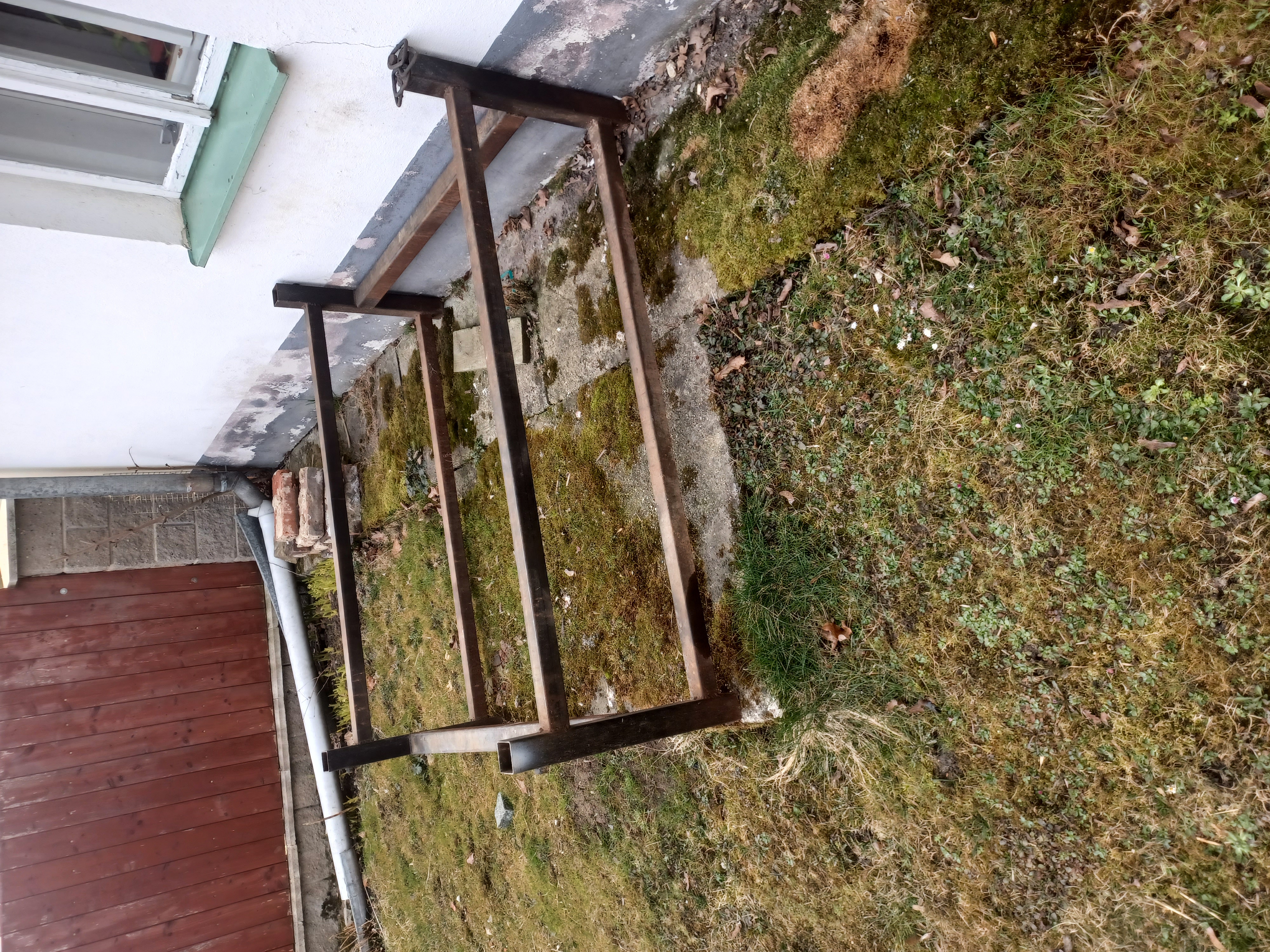

Jsem to byl fotit.

Thomeeque píše: 19. 3. 2022, 8:07
testone píše: 19. 3. 2022, 8:03 tady máš tu fotku
Mluvíš o výšce 60cm? Myslíš to tak, že pak můžu veškeré větrování vyhodit? Rošt pro podepření dna jako na mém obrázku?
na výšku 60 cm už bych tam nějaké zavětrování dal
plocháček tl. 2 mm je ale na vzpěr (tlak) k ničemu
při výšce nohou 60 cm by stačilo udělat v rozích výstuhy (vzpěry) z L třeba 40x40 délce tak 30 cm (30 cm přepona budoucího trojúhelníku), ke každé noze 2, tj. 8 celkem
když to takhle zavětruješ, můžeš i ty nohy udělat z L 50x50x5
alespoň si nacvičíš řezání L profilu na koso :D
anebo tu konstrukci co vyfotil GeeSnake

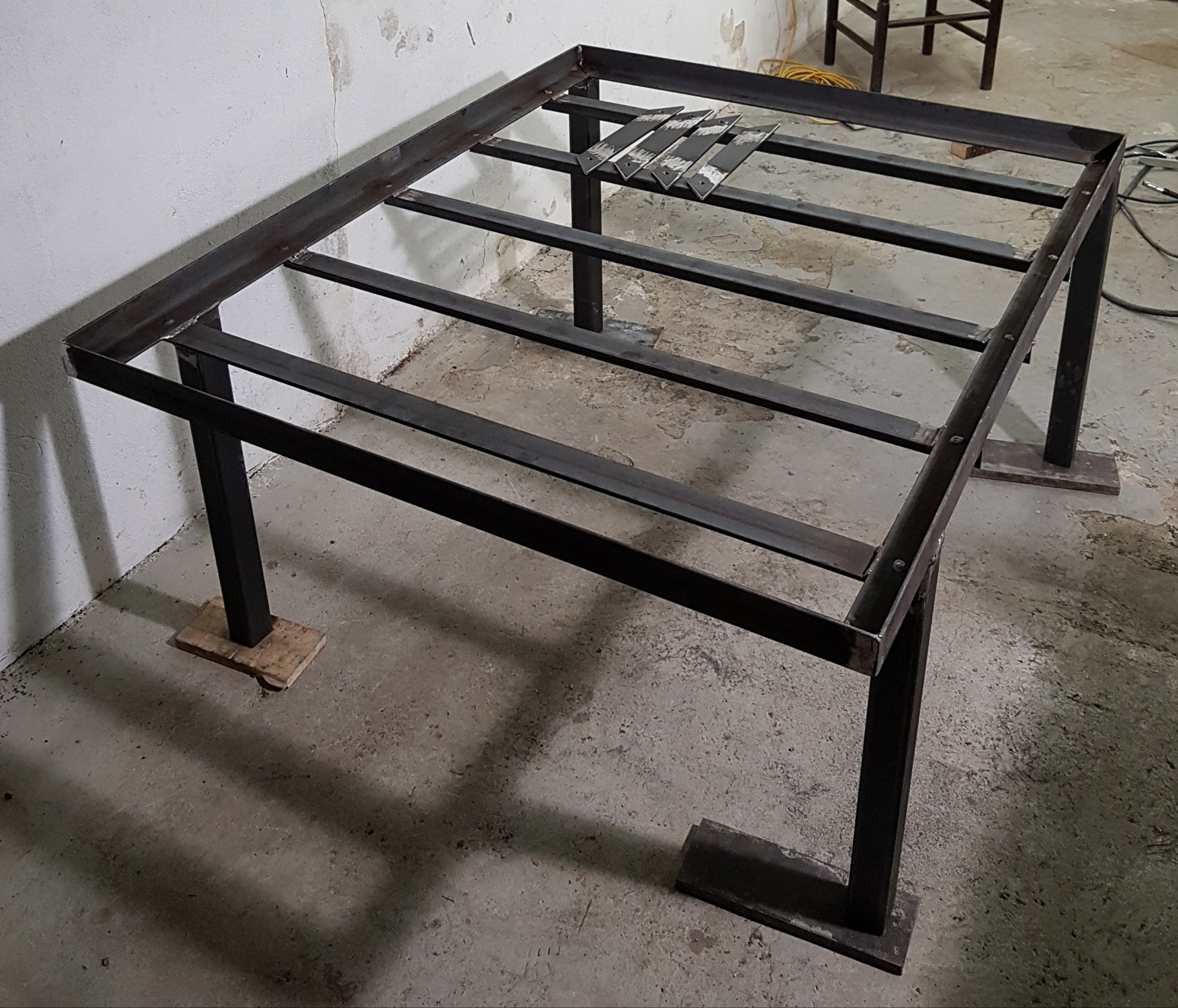

Opět díky za postřehy! Mám rozestavěné toto:
Nohy 50x50x3, rám a první lamela 50x50x5, zbylé lamely 40x40x4, větrování 50x5, plochu pod nohama ještě nějak rozšířím
Aktuální stav
Aktuální stav
Na rošt se dá ještě (možná jen na volno) cca 1mm plech a až na něm bude sedět plastová nádoba, tak to snad bude stačit. Budeme každopádně sledovat, jak se to chová a kdyžtak zakročíme..

GeeSnake píše: 19. 3. 2022, 8:24 https://pin.it/60mXPB9
Pro zajímavost toto má cca 107kg, cena materiálu zde cca 3E/kg (tj. kolem 8000Kč celkem).

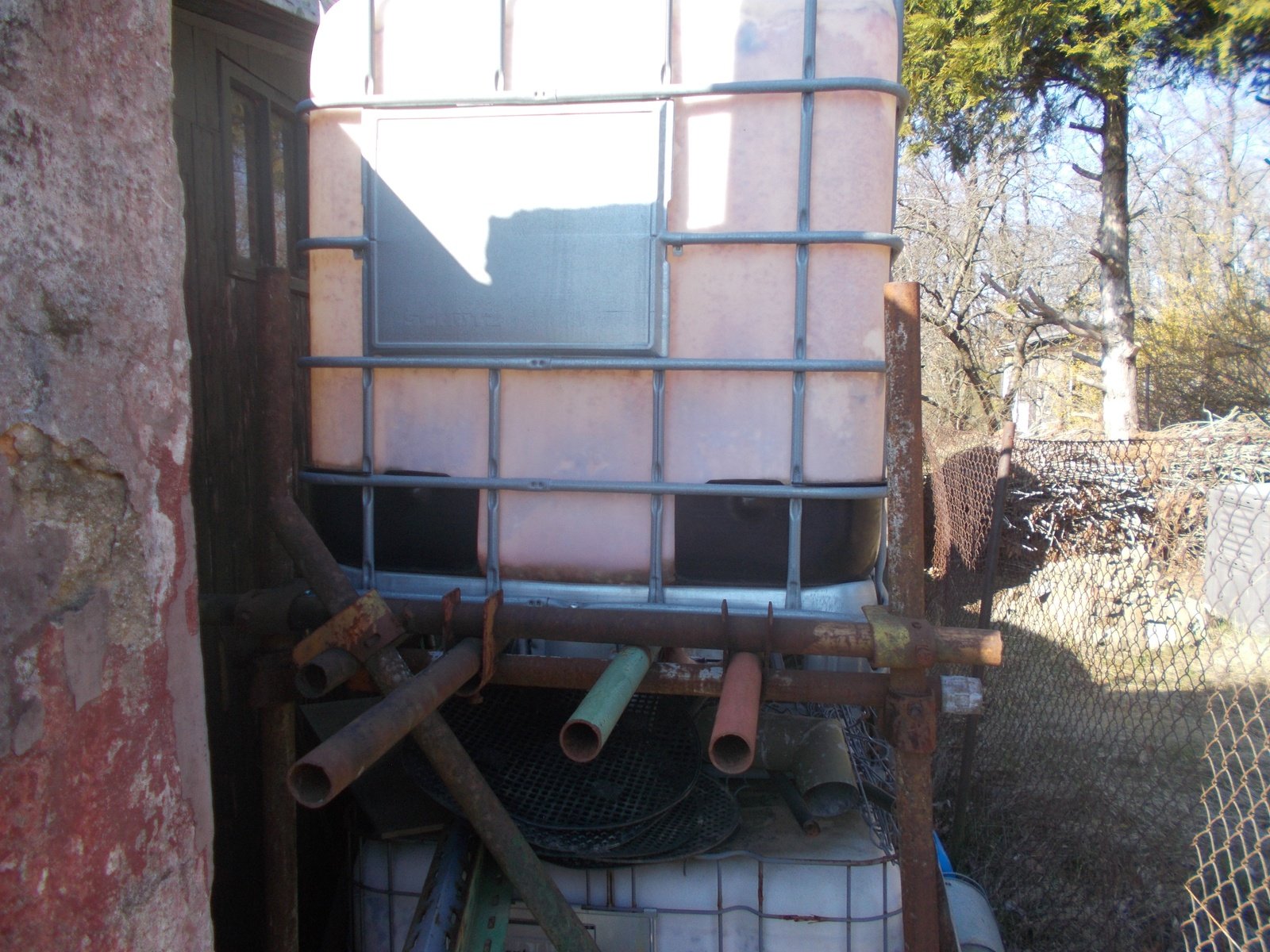

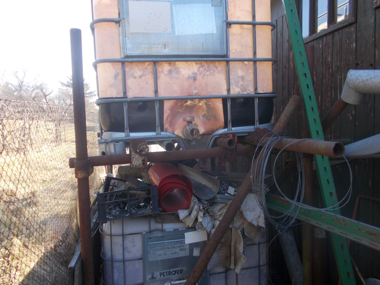

Nestacim se divit. Ja jsem na zahradce za chatkou postavil leseni z trubek pred cca 15 lety a mam dva kusy IBC nad sebou. Trubky jsem dostal (dnes lze koupit za cca 55kc za metr) a jen spojky jsem koupil po 20 Kc za kus. IBC kontejnery jsem nasel na bazosi za 150 kc s kosem, tak jsem hned koupil 2ks , ale to byla nahoda. Dalsi IBC kontejnery mne stali 1500 za kus (od tekuteho mejdla). Pokud bude prani vyfotim leseni.

24. 3. 2022, 8:21
https://ulozto.cz/tamhle/JZz0UVjUh2fr/n ... p4FmN0MN==
Divim se , ze zde nelze primo ulozit foto
Příspěvky: 9575
24. 3. 2022, 8:49
Polesovsky píše: 24. 3. 2022, 8:21 https://ulozto.cz/tamhle/JZz0UVjUh2fr#! ... p4FmN0MN==
Mě to jde :) Pohodové řešení, uznávám, díky :) Mě by asi neprošlo z estetických důvodů (i když by se to asi taky dalo učesat).
