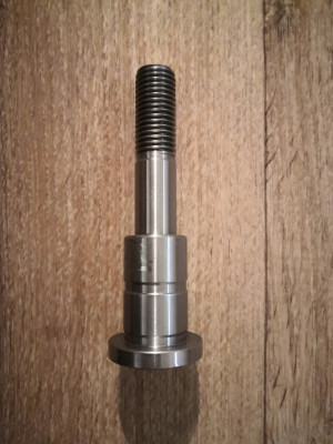

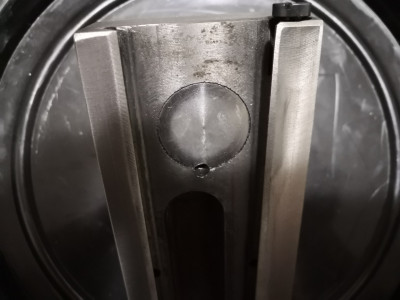

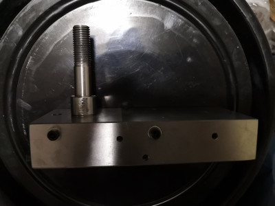

Demontoval někdo z vás šroub nožové hlavy u soustruhu Bernardo Profi 880G nebo podobného soustruhu? Nejde mi to rozebrat. Poraďte prosím někdo. Přikládám foto

Mělo by to jít vylisovat, ale směrem dolů. Sice ho nemám, ale na paulimotu prodávají nový trn pro multifix na bernardo a jiné, z jednoho jsem vyráběl nový pro SM16ku, což němci kupodivu v sortimentu nemaj :lol:

Dej to do svěráku, rybinu podlož prkýnkem a šroub vyjede.

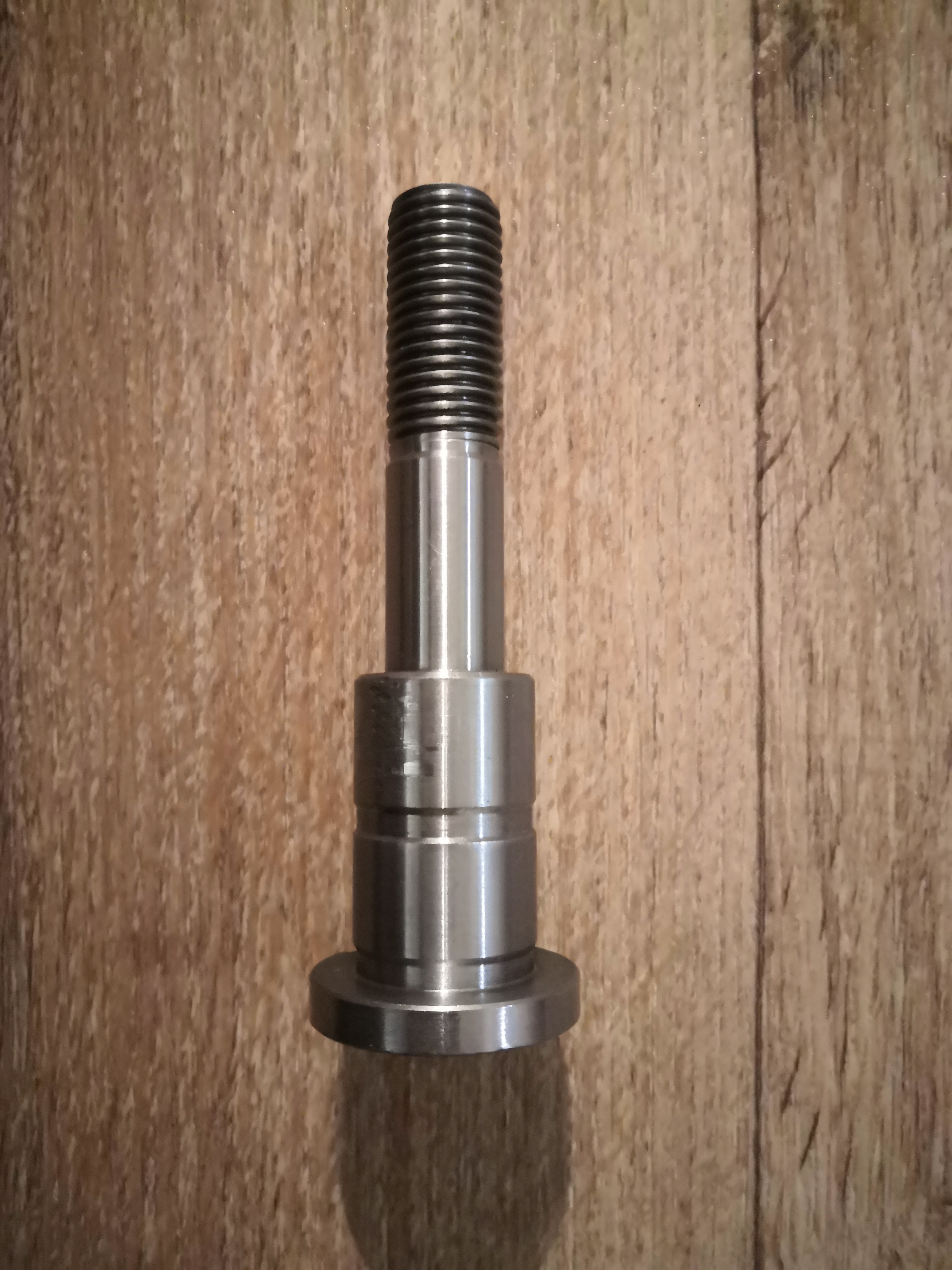

Zkoušel jsem to vylisovat, ale nešlo mi to. Nechtěl jsem to poničit.
Po vašich radách, že to musí jít vylisovat jsem to zkusil ještě jednou a když už jsem to chtěl opět vzdát, protože už to ve svěráku víc nešlo, tak v tom prasklo a pohnulo se to. Pak už to šlo dobře vylisovat.
Takže děkuji za radu. Už je venku.

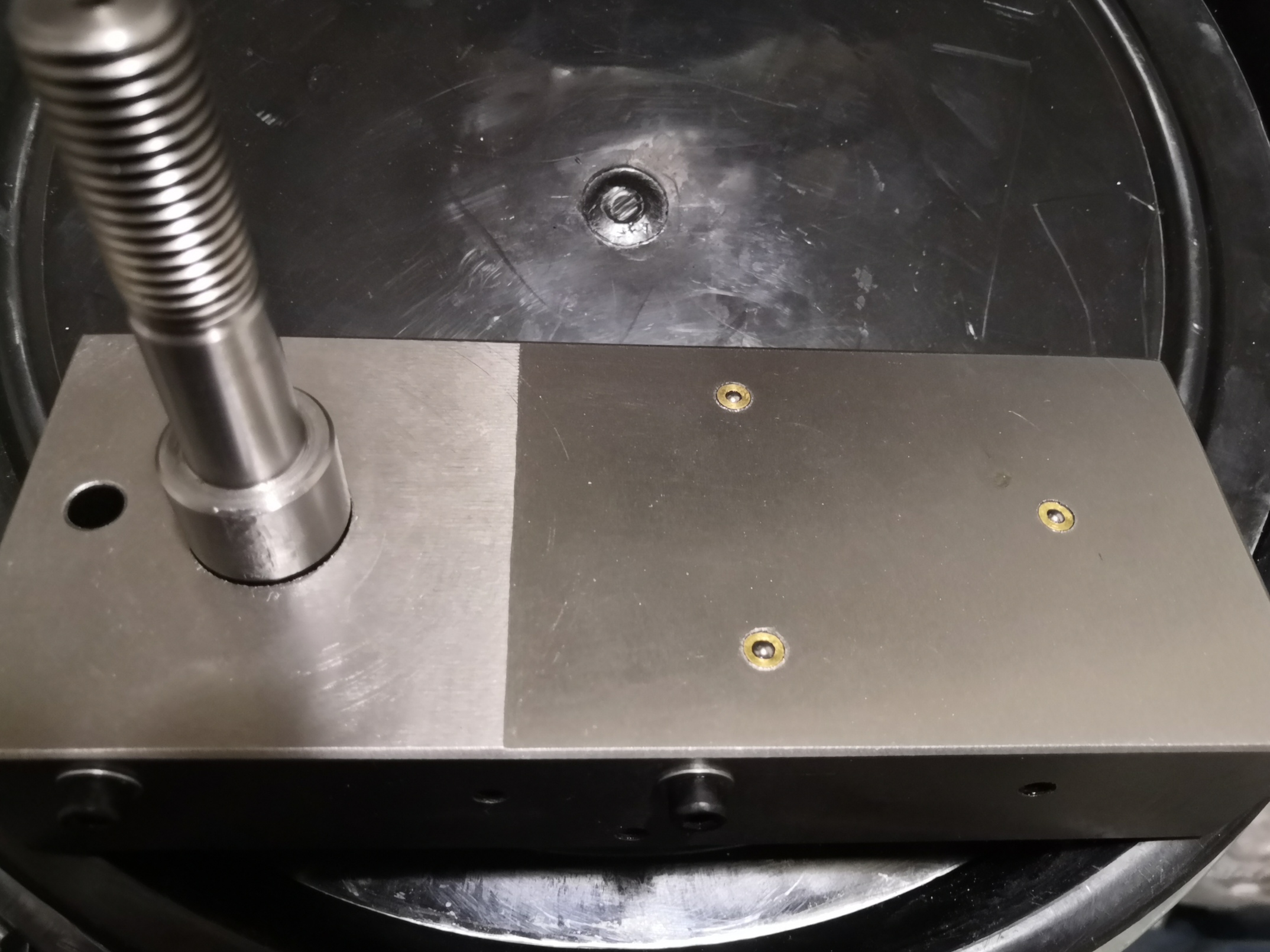

Vidím opracovanie tej suportovej dosky tak rozmýšľam čo je na tom sústruhu "profi". :shock:
Musí to luxusne naberať špony tie zrazené hrany.

Bernardo je Čína, tam je to všechno ,, profi". Ale po vyčištění, seřízení a lehčích úpravách to je celkem dobrý soustruh pro domácí použití.
