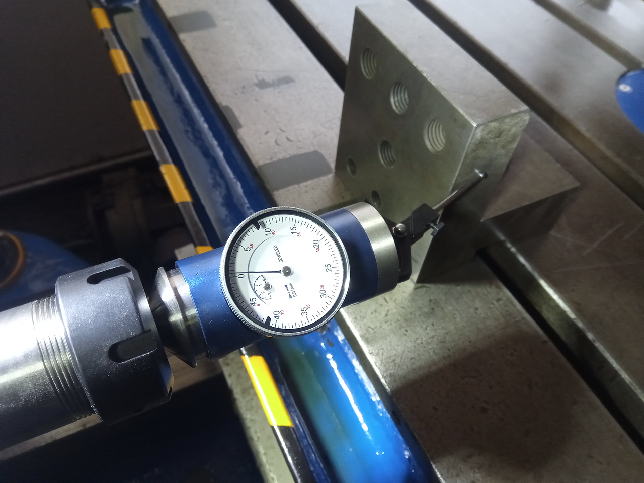

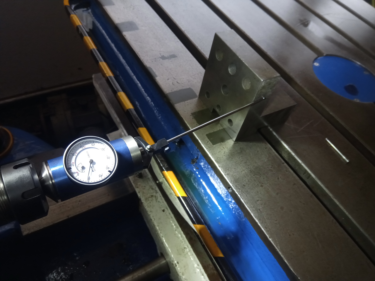

U toho činskýho není to rameno, takže třeba když mám vřeteno až u stolu, tak mi tam nic nevadí a protočím je, má dlouhý tykadla, a třeba při proměření válce s ním můžeš oběhnout celej od začátku po konec, a tím si zkontrolovat jestli jde osa přímo. U stojících hodinek máš další výhodu, že to můžeš rovnat za jízdy. Třeba u větší mašiny na to hezky vidíš. Funguje to spolehlivě, pohodlně a rychle.

To je všechno pravda, ale s dlouhým ramenem už to neměří na setiny ale bohužel jen na desetiny :( .

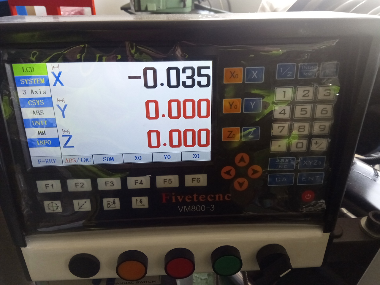

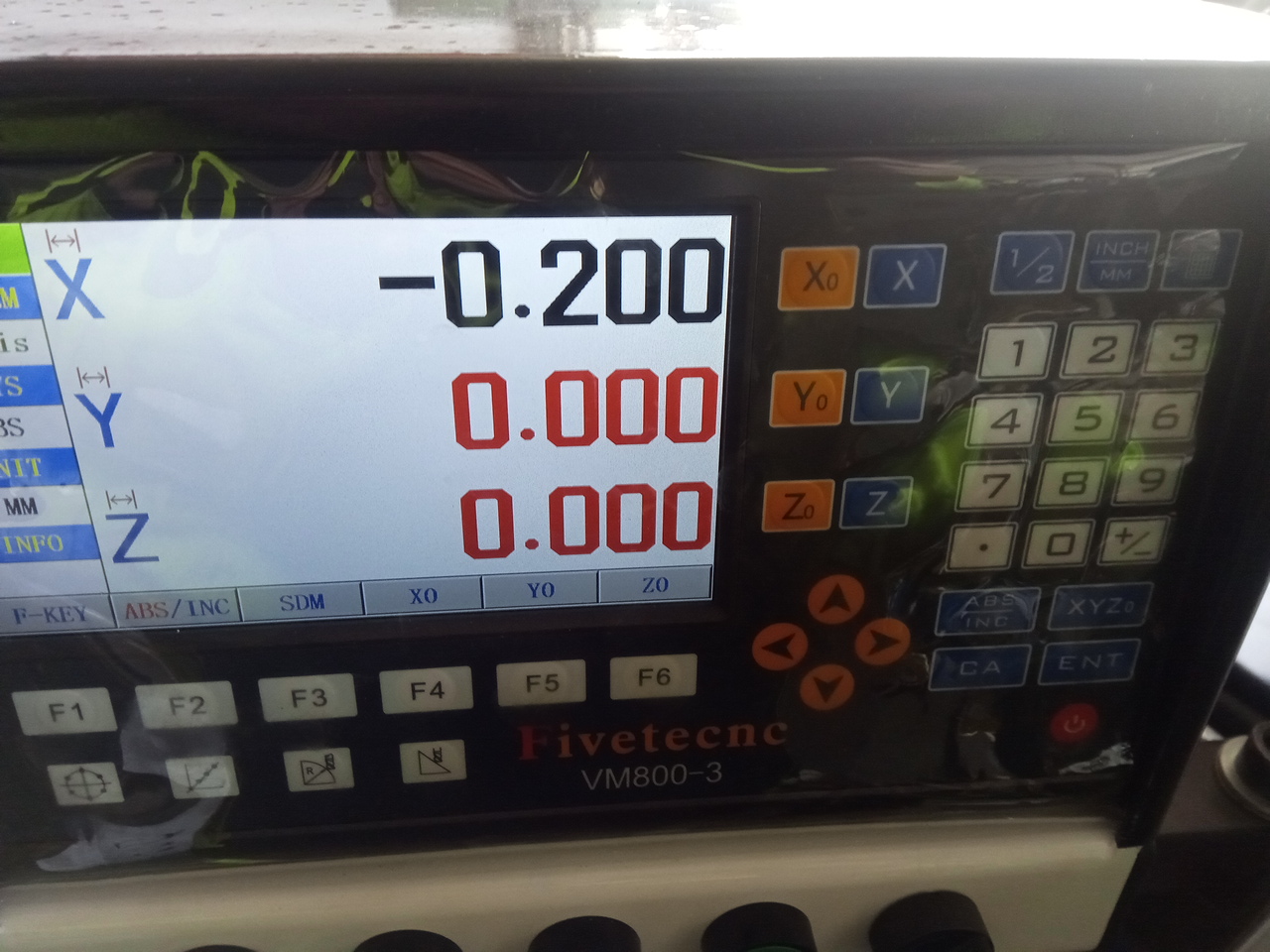

To chvění rafičky tam pořád vidíš, až když je klidná, tak to sedí. Ta stupnice je tam spíš jen abys měl vztažný bod, smyslem tohoto zařízení není ukazovat reálnou vzdálenost. Dá se to pak ověřit (třeba u vyvrtávání) že stěnu opíšeš nožíkem, nebo se dá použít 3D taster + dro.
To už by mi dělaly větší starosti vůle ve stroji, nebo nestejnoměrně nabroušený vrták, nebo házení vřetene.

Provedený test rozdílu délky ramen.
