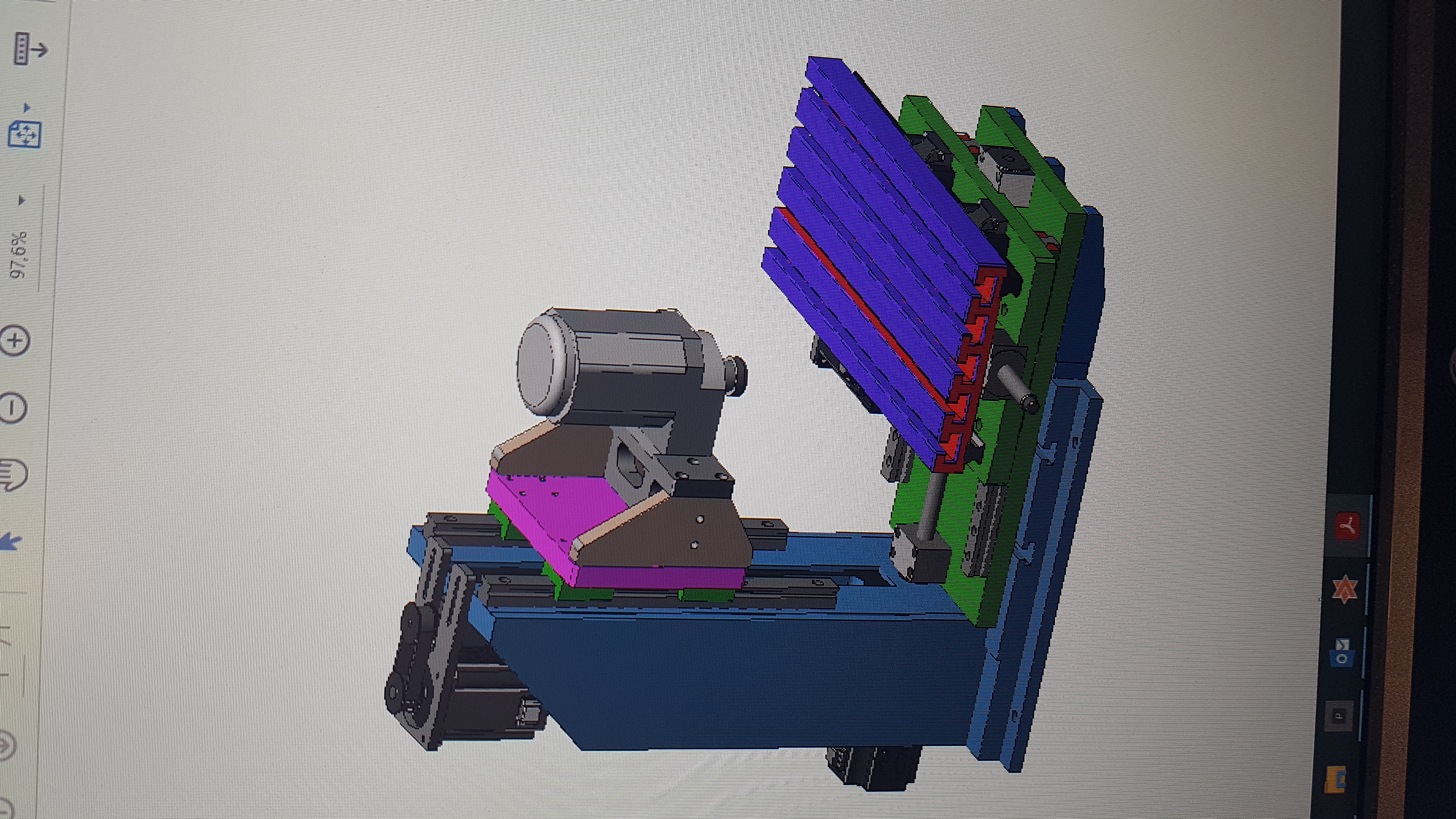

Pustil jsem se do stavby další frézky.
Základ je svařenec z 40 a 30 mm ploten je to z jednoúčelového stroje , svařenec byl žíhán frézován a broušen .
stůl je litinový , zmenšený z nějaké staré frézky
deska mezi lineary - osa x/y je 25mm
rozjezdy budou cca 350x250 z280
motory x,z hybrid serva 8Nm
zetko bude integrovaný servo 180w
řízení mesa 5i25
novic

Zakrytovat to v Y+ asi nebude uplne jednoduche, mas to nejako premyslene?
Příspěvky: 7086
20. 3. 2022, 8:06
kiko01 píše: 20. 3. 2022, 7:54 Zakrytovat to v Y+ asi nebude uplne jednoduche, mas to nejako premyslene?
No krytování bude trochu oříšek , ale mám něco vymyšlené , chtěl bych použít teleskopické a někde roletové.

lineáry jsi kupoval nové?
bude 180w na ose Z stačit? kolik máš stoupání šroubu? jaké použiješ vřeteno?
jinak solidní základ :) jsem zvědav na první testy
Příspěvky: 7086
5. 4. 2022, 9:30
lineary jsou starší avšak jako nové , na ý osej sou válečkové takže mrtě předimenzované ,
ty co mám na zetku jsou dvouřadé - mají dvě dráhy pro kuličky v každé kolejnici tudíš čtyři dráhy ve vozíku - bylo to na nějakém extra přesném stroji .
na to integrovaný servo jsem zvědav , nevím co od něho můžu čekat - případně to budu řešit převodem .
na osa x,y mým closed loop serva 8nm tam starost nemám .
stoupání šroubů je na všechosách 5mm.
vřeteno mám 2,4kw er20 zakázkové 18000 ot / min

Na osu XY by určitě bohatě stačili poloviční KM. Sice píšeš, že jsou to hybridy, ale to je jen KM s enkoderem. A u KM čím větší krouťák, tím menší stabilní maximální otáčky. To píšu spíše pro začínající stavitele, než pro tebe. Zbytečně předimenzované KM snižují produktivitu frézování.
Příspěvky: 7086
6. 4. 2022, 9:36
bobik píše: 6. 4. 2022, 7:31 Na osu XY by určitě bohatě stačili poloviční KM. Sice píšeš, že jsou to hybridy, ale to je jen KM s enkoderem. A u KM čím větší krouťák, tím menší stabilní maximální otáčky. To píšu spíše pro začínající stavitele, než pro tebe. Zbytečně předimenzované KM snižují produktivitu frézování.
Jasně to vím , původně byly plánovány na větší stroj , a případně bych mohl upravit převodový poměr .
