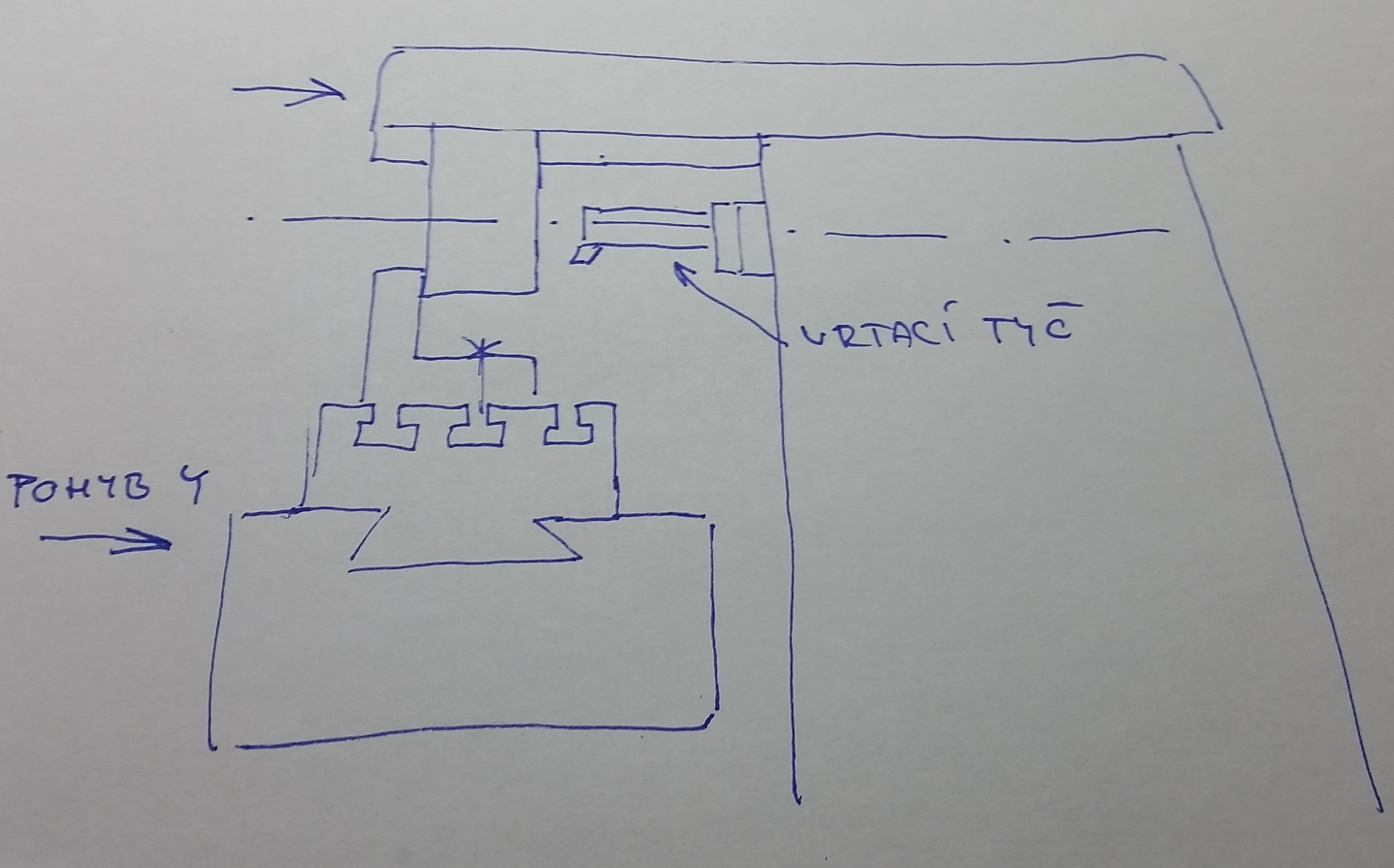

Ahoj. Jsem z Polska, takže se omlouvám za svou češtinu. Mám F1 250 se dvěma podpěrami a pokud potřebujete jejich přesné rozměry, mohu je změřit. Na mém stroji není klín horního nosníku, mohl by to někdo změřit na mém stroji a poslat mi výkres?
Je zbytečné tam bastlit šroub a matici. Na stůl upneš nějakou stojinu a tlačíš to příčným suportem.
Mě to čeká taky, ale nedokážu ji představit jak to myslíš. Stojinu dám a příčným s tím nepohnu protože potřebuju sunout trámem nad osou Y a sunu jen Xko. Můžeš malůvku, jak to myslíš? Dík
Horní opěrné rameno vymezíš tak aby s ním šlo těžce pohybovat rukou. Samosebou vyčistit namazat.
Na stůl upneš opěrku tak, aby byla schopná tlačit na ložisko. Jak už jsem psal "pohybem Y - tedy příčného posuvu" tlačíš celé opěrné rameno proti vřetenu.
Vypneš vřeteno, vrátíš opěrné rameno, přeměříš, přitáhneš na vrtací tyči ...

Jo jasně takhle to bude fungovat, jen jsem myšlenkově zaseklej na sve avii, kde nejezdi stůl, ale cele ulozeni s tramcem. Takze u mě ne, proto mi to bylo divné, ja musim variantu s provizornim sroubemMilan199 píše: ↑21. 3. 2022, 8:13 Horní opěrné rameno vymezíš tak aby s ním šlo těžce pohybovat rukou. Samosebou vyčistit namazat.
Vypneš vřeteno, vrátíš opěrné rameno, přeměříš, přitáhneš na vrtací tyči ...nacrt.PNG
Mirku u té Avie je taky opěrný ložisko upínaný k trámu přes rybinu? Tam by to šlo možná i takhle:
1) ofrézovat polotovar opěrnýho ložiska s dostatečným přídavkem pod dírou pro ložisko a vyrobit rybinu pro trám
2) Vytáhnout trám a zajistit ho. Pak nasadit ložisko na trám a utáhnout ho tak jako v provozu
3) ze spodu upnout ložisko do svěráku za ten přídavek pod dírou ložiska. Povolit opěrný ložisko i trám a trám zasunout zpět.
4) pomocí horizontálního vřetena provést vrtání a vyvrtávání díry pro ložisko
5) odstranit přídavek pro upnutí
