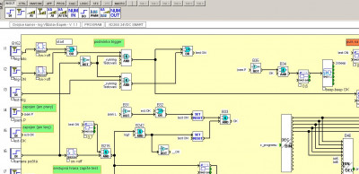

já používám PLC z řady Milenium 3
https://www.google.com/search?q=mileniu ... &ie=UTF-8
má to displej, tlačítka třeba na ovládání programu nebo modifikaci parametrů, 16 vstupů, 8-10 výstupů rele nebo 0,5A tranzistor - zhruba za desítku
jediné možná omezení ... nezná to kratší čas než 0,1s - tedy řízení rychlého děje to neumí
umí analogy vstupy a třeba i PWM výstup
když jsem se rozhodoval, vyhrála jednoduchost, cena, jediné co jsem dokupoval byl bluetooth modul na přenos programu (zasune se místo krytky na PLC)
používám řadu SMART https://www.crouzet.com/products/automa ... llenium-3/
programuje se to takto - každý modul má na klik nápovědu funkce, má málo funkcí = tedy je to dost snadné ...

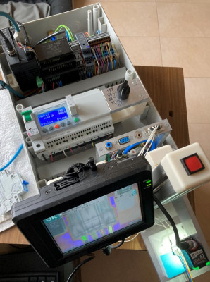

já právě měl podmínku displeje a tlačítek, neb obsluha si tím volí režim či umí ovlivnit nějaký parametr a displej jí třeba počítá kusy a dává zpětnou informaci.
a je to vloženo do bytového malého rozvaděče kde to pasuje do otvoru pro jističe = tedy i konstrukčně jednoduché
