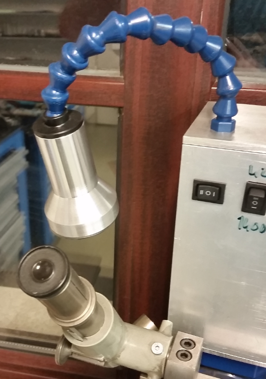

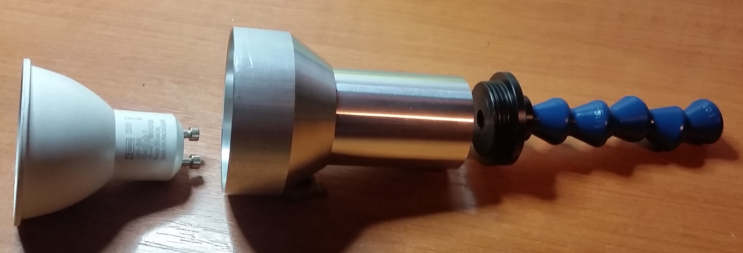

Docela dlouho mi chyběly lampičky na malé strojky. Pak jsem objevil že se prodávají LED náhrady halogenových žárovek s paticí GU 10 na 230 V a 4,5, nebo 7, nebo 9 W. Má to teplé bílé světlo a nebliká to !!!
Tak jsem spojil výhody flexibility kloubové hadice na chlazení LOC-LINE a lehounké LED "žárovky".
Z odřezků AL 6082 a POM jsem vytočil základní komponenty:
Celá lampička pak vypadá takhle :
Funguje to skvěle, skoro to nehřeje a není to drahé. LED cca 50CZK a patice cca 12CZK. Má to vynikající variabilitu. Dá - li pámbu odvezu ten hliníkový díl na černý elox. Nejvíc práce dalo naladit to kulové lůžko na koncovku hadice v POM dílu. +- 0,02 je už skoro moc. Stačí ta járovka 4,5W - vyšší výkony jsou už moc jedovaté.

24. 3. 2022, 8:37
Pěkné a šikovné.
A je fajn, že to jede na 230V a nemusí k tomu běžet ještě nějaký zdroj.
LEDka na rozdíl od žárovky nepraskne, když na ni stříkne nějaká kapalina. A dalo by se to asi celkem snadno udělat i vodotěsné.

Myšlenka dobrá, ale na soustruh bych si to nedal. Když jsem to zkusil s led žárovkou, bylo to jako stroboskop a rychle jsem se vrátil ke klasice.
Milan199
Příspěvky: 3643
25. 3. 2022, 5:50
Britt píše: 25. 3. 2022, 5:35 Myšlenka dobrá, ale na soustruh bych si to nedal. Když jsem to zkusil s led žárovkou, bylo to jako stroboskop a rychle jsem se vrátil ke klasice.
Jasně jsem tam psal, že to nebliká. To bylo první co jsem ověřil. Ta žárovka má nezanedbatelný dosvit - je vidět i okem. Je ale háklivá na pokles napětí v síti - to je taky vidět.

Tak jsem měl asi smůlu na typ žárovky, protože jsem měl chvílema dojem, že univerzála stojí.
Milan199
Příspěvky: 3643
25. 3. 2022, 6:03
Britt píše: 25. 3. 2022, 5:55 Tak jsem měl asi smůlu na typ žárovky, protože jsem měl chvílema dojem, že univerzála stojí.
Jo některý blikaj příšerně. Kontroluju to tou kamerkou Sony, ta to "vidí" hodně dobře. Nejhorší je, že na typ žárovky není spoleh. Výrobci mají neustále tendenci to někde oje...
