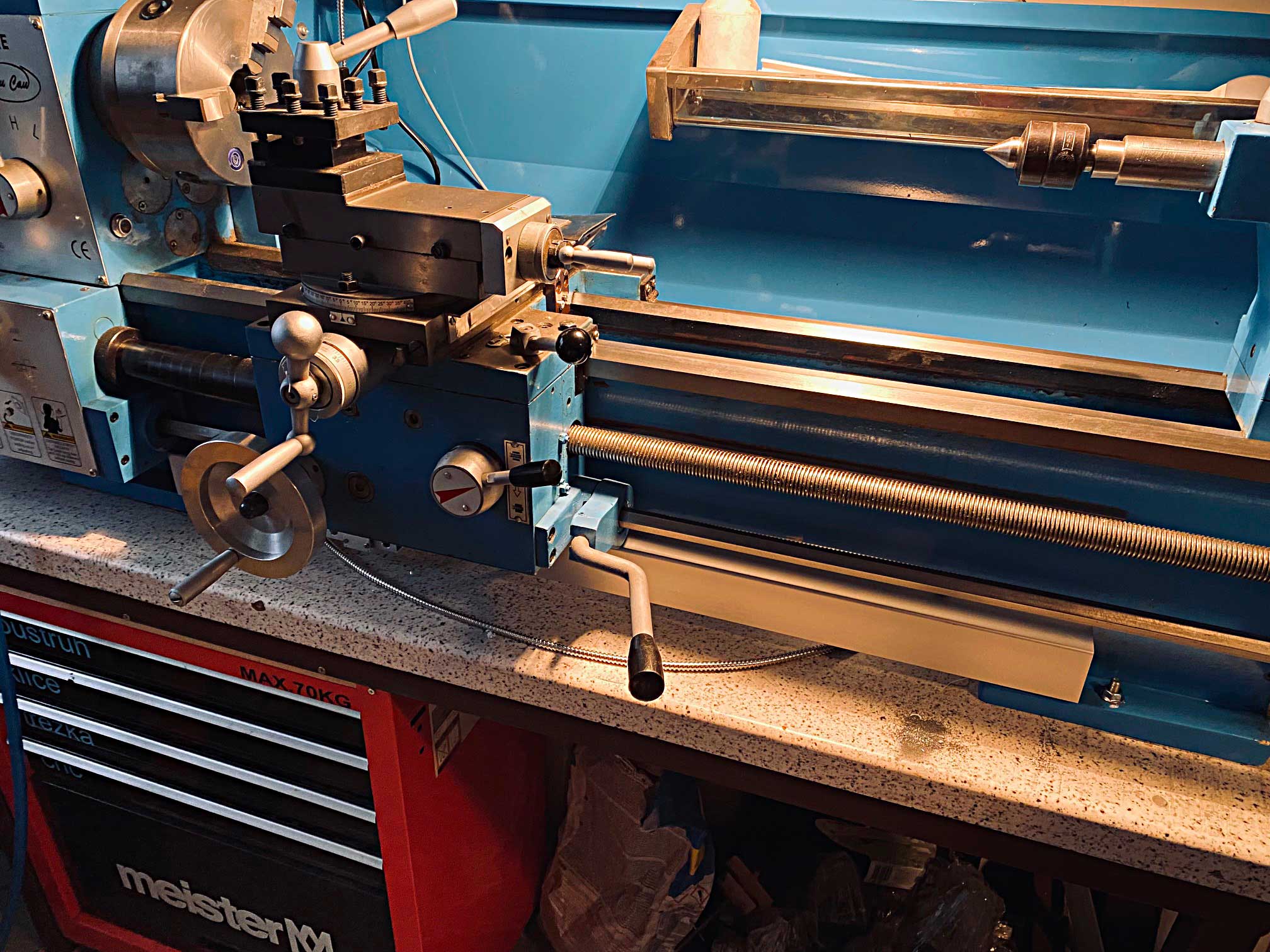

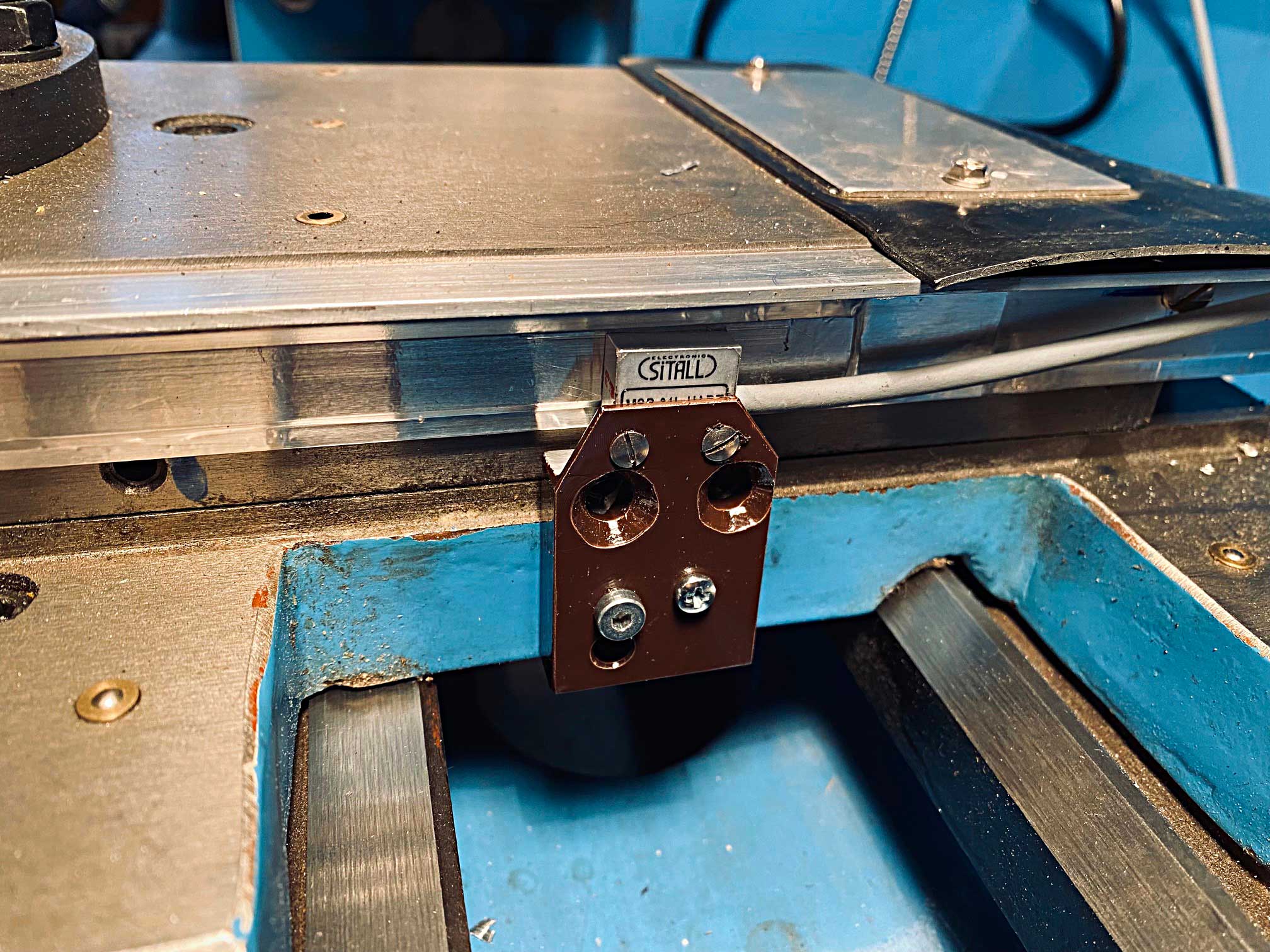

Protože jsem línej a po pár týdnech bych asi měl problém se donutit k akci, začal jsem včera a dneska jsem vše dodělal. Jako pravítko příčného suportu jsem použil pásek a čtečku od SITALa, původně na MN80, ale magnetickej pásek "žral" piliny a tak jsem ho posléze nahradil sklem. Takže vyčistit pásek, fréznout lištu jako pravítko, nalepit pásek a všechno přelepit hliníkovou silnou páskou. Držáček snímače je na míru ofrézovanej zbytek něčeho z bedny. Ještě kryt z hliníkového vinglíku a příčnej je hotovej. Podélnej byl trochu oser, ale nakonec se vše vešlo i s krytem. Zítra nastavím rozlišení na příčném suportu (podélné pravítko je OK), hodím pár testíků, zakapu šrouby a při té příležitosti namažu mašinku a budu shánět 2 metry slabé pancéřovky, aby obě pravítka měly stejnej ksicht. :D
DRO Vevor
DRO Vevor
detail snímače a magnetické pásky
zakrytováno
zakrytováno

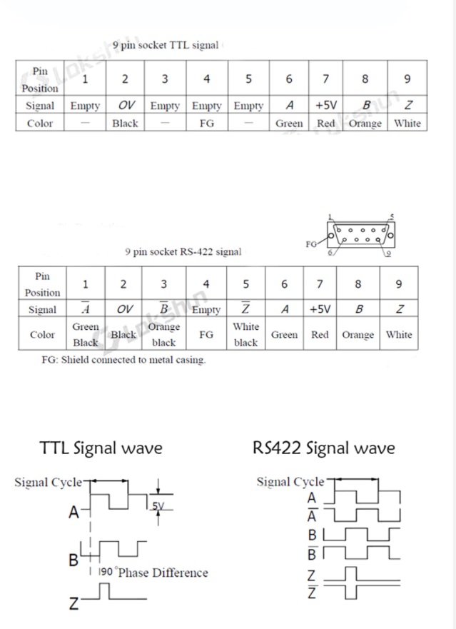

Objednal som z Azie 4x listu 1500mm signal je EIA-422-A mam LCD od YH800-2 LCD a na tomto LCD mi to meria úplne zle meria v násobkoch zle ostane listy ktore mam maju signal TTL a funguju perfektne.
Takze potrebujem pravdepodobne konvertor z EIA-422-A na TTL existuje take nieco co bude aj fungovat ?
Potrebujem to co najskor spojazdnit kedze dielna caka na montaz list
v prilohe davam pre lepsie porozumenie signal ttl a 422
Dakujem velmi pekne
28. 3. 2022, 10:11
Problém bude v nastavení toho LCD. Resp. v různých parametrech pravítka a displeje.
Protože rozlišení pravítka je asi pevné, tak musíš nastavit rozlišení na displeji.
Převodník RS422/TTL by byl fajn pro případné zvýšení odolnosti proti rušení.
Ale násobky hodnot tím způsobené nebudou.
