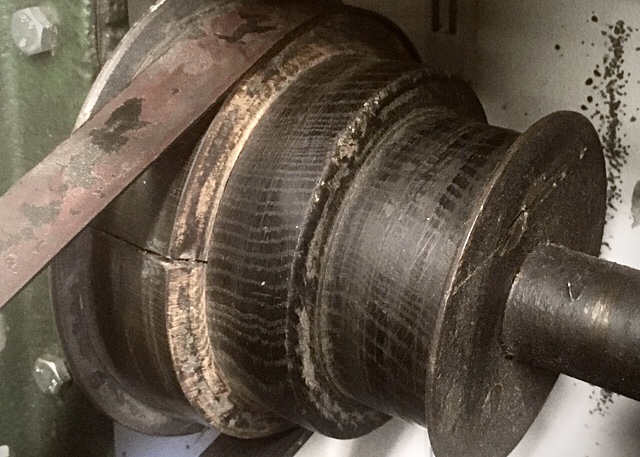

Ahoj chlapi, uměl by někdo vyrobit náhradu řemenice viz foto? Je dřevěná a prasklá, vibrace se přenáší do soustruhu. Ideálně někdo v Praze a blízkém okolí nebo kolem Českého Dubu. Předpodkládám, že bych musel dovézt celou hřídel, aby řemenice byla koncentrická. Materiál by asi měl být litina? Nebo by stačil hliník?
Další údaje: Jde o 3 průměry (170 mm, 140 mm, 110 mm pro plochý řemen šířky 40 mm - ještě bych musel doměřit - odhad) na hřídeli 39 mm (přesně asi 39,14 mm). Šířka jednotlivých částí není stejná - také bych musel doměřit - prostřední je širší. Ty kovové kryty na začátku a na konci bych asi mohl použít původní, tj. potřeboval bych vyrobit jen to hlavní těleso řemenice. Povrchy všech 3 průměrů jsou lehce zaoblené. Nevím, jak je řemenice na hřídeli uchycená.

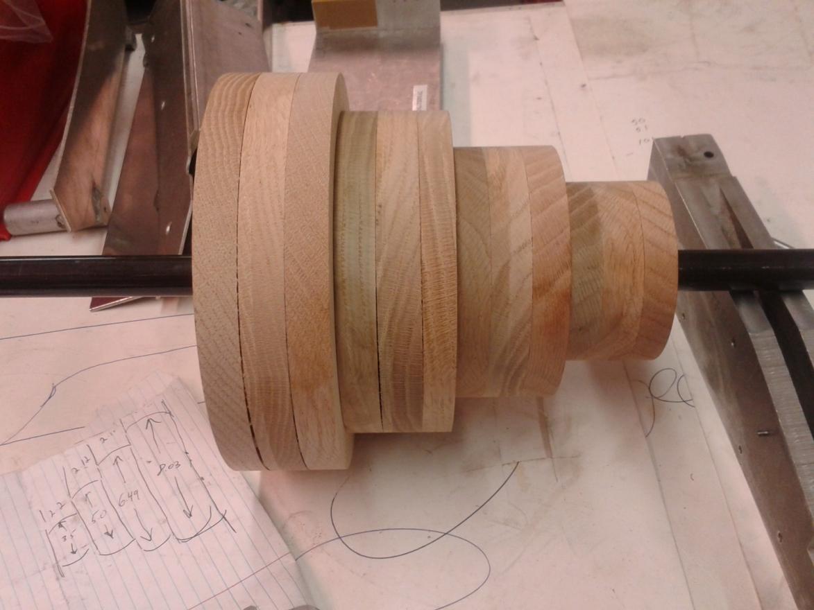

Možno by nebol zlý nápad spraviť polotovar z diskov preglejky lepenej na seba, ktoré už by mali v strede dieru na hriadeľ. Potom by to zasa stačilo nejako ohrýzť na drevosústruhu, za zlomok ceny oproti výrobe z liatiny.
Alebo si môžeš dať vyrobiť iba krúžky a zlepiť a opracovať si to sám.

A proč to nevytočìš na tom samem soustruhu? Jede sice, nějaké vibrace, ale asi v pohodě. Hlinik stací, ale nebylo by vhodnejsi nahradit plochej koženej remen necim vhodnějšim, jestli to nemáš do muzea a budeš na tom chtit pracovat.
Nehlede na to, ze si muzes za slusny peniz koupit polotovar, pokud se necejtiš on nuly, a jen si ho upravit. Treba rady

alebo vytmel polyesterovým tmelom na karosérie tú prasklinu a ako píše Turnigy, osústružiť na sústruhu na drevo (alebo aj inom, ak niekto ochotný sa nájde v okolí. Priemery remeníc nebudú nijak kritické. Ak z nich na priemere niečo ubudne, nič sa nestane. Teoreticky, ak by si si prirobil opierku, tak môžeš tú remenicu sústružiť struhom tam kde je.
Cháron: tie polotovary na kliňáky budú najjednoduchšie, ale myslím že kolega chce zachovať zvyšok náhonu na plochý remeň.

Díky všem. Na klíňáky bych musel předělat i řemenici na vřetenu, a to byh nerad. Jasně, že jsem trochu přemýšlel i nad překližkou, ale nejsem si jistý, jestli to bude dost přesný, aby to nevibrovalo taky. Opěrku už jsem si udělal a zkoušel jsem to osoustružit přímo na soustruhu tam, kde to je. Ale nějak mám obavy, že to taky nebude úplně přesný. Pokud jde o soustružení z kovu, tak na soustruhu mám sklíčidlo, kam nedostanu víc než průměr cca 80 mm...
Podobné věci dělám z tvrzeného dřeva (Festholz). Udělat bych ti to dokázal, ale momentálně na to nemám čas. Takže ti můžu maximálně nabídnout nějaké kusy toho materiálu.
