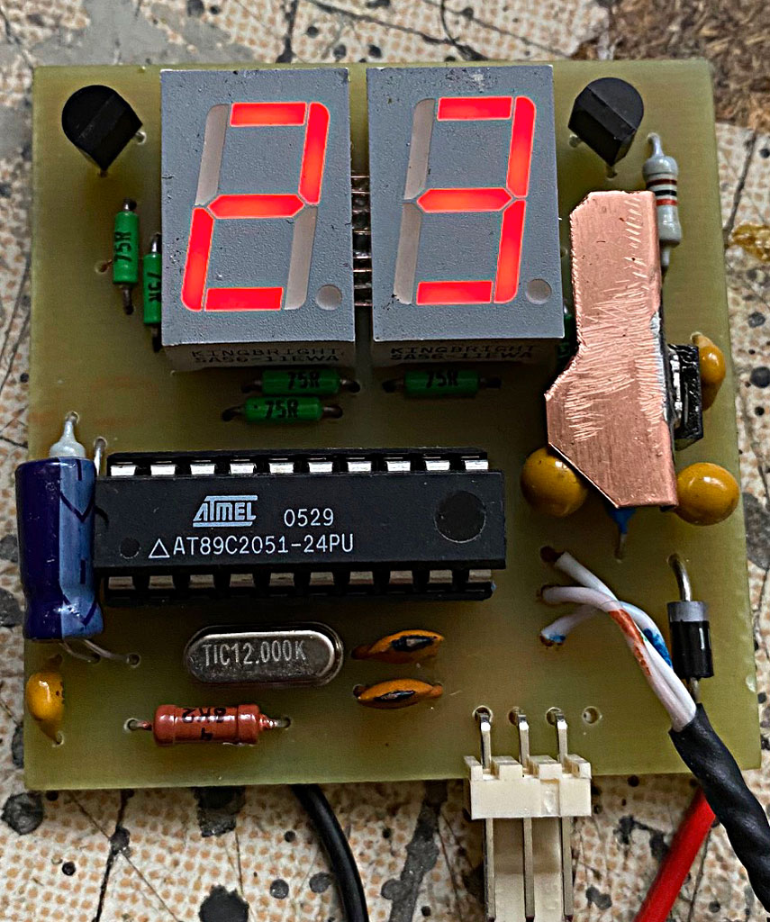

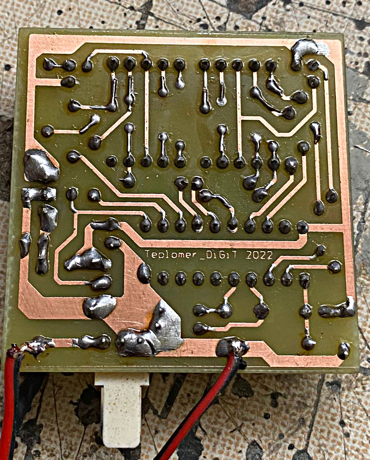

Tak malý technologický downgrade. Teploměr s 1820, 18B20, 18S20 - tento je modifikovaný na měření teploty kovové trubky GCC laseru. Jinak je to jeden z dílků domáci automatizace - teploměr a dva kontakty dovnitř a jeden ven. Komunikace 485.
plošňák narychlo
plošňák narychlo
bez čidla
bez čidla
a už měříme
a už měříme
