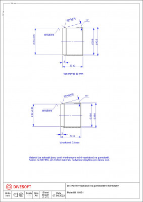

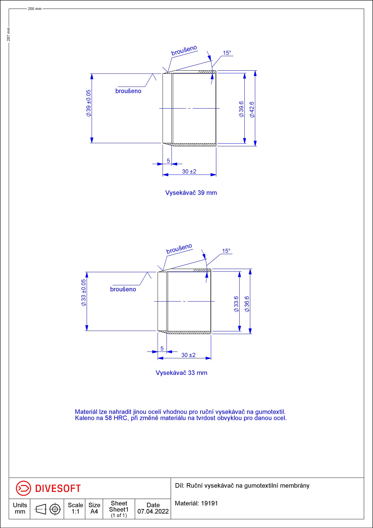

Nemáte prosím někdo možnost vyrobit něco takového? Nějak se mi to nakumulovalo, nástrojová ocel, kalení, broušení, nic z toho není moje parketa a dělat to z vodovodní trubky se mi nechce. Kóty jsou spíš volné, na materiálu taky moc nesejde, hlavně aby to fungovalo :-) 1 + 1 kus.

Zkoušel jsem, ale já si navymýšlel zrovna takové atypické rozměry, nesedí na to nic co se vyrábí, ani palcové míry.

Tohle provedení znám, dají se upnout do ručního lisu. Jen se mi je nepovedlo sehnat v těchto rozměrech, až jsem si začal myslet, že je nikdo nevyrábí. Mají spíš trochu nevýhodu ve větším úhlu břitu, tu moji membránu napřed stlačí a vyseknou pak křivě, tak uvidíme co s tím půjde :-)

ja bych potreboval v 99% obracenej brit, tedy rovnej z venku a uhel uvnitr. nevyrabim si kolecka, ale chtel bych perfekni otvor, bez otlacenin(take do gumy). to se neda sehnat uz vubec.

Ale jak to znova upnout? Tam nebude přesnost asi nic moc. A dělat to z ruky asi nebude úplně ono. To možná bude jednodušší je udělat, zvlášť když mi stačí tvar jen jako kousek trubky :-)

Laser nemám, teda mám, ale fíbr, ten tohle neuřízne a musel bych s tím někam jezdit. Vypadá to, že se rýsuje řešení těch vysekávačů, to je teď pro mě cesta nejmenšího odporu :-)
Příspěvky: 8477
4. 5. 2022, 12:33
Vyřešeno, díky uživateli "RK2014" za pomoc :-)
