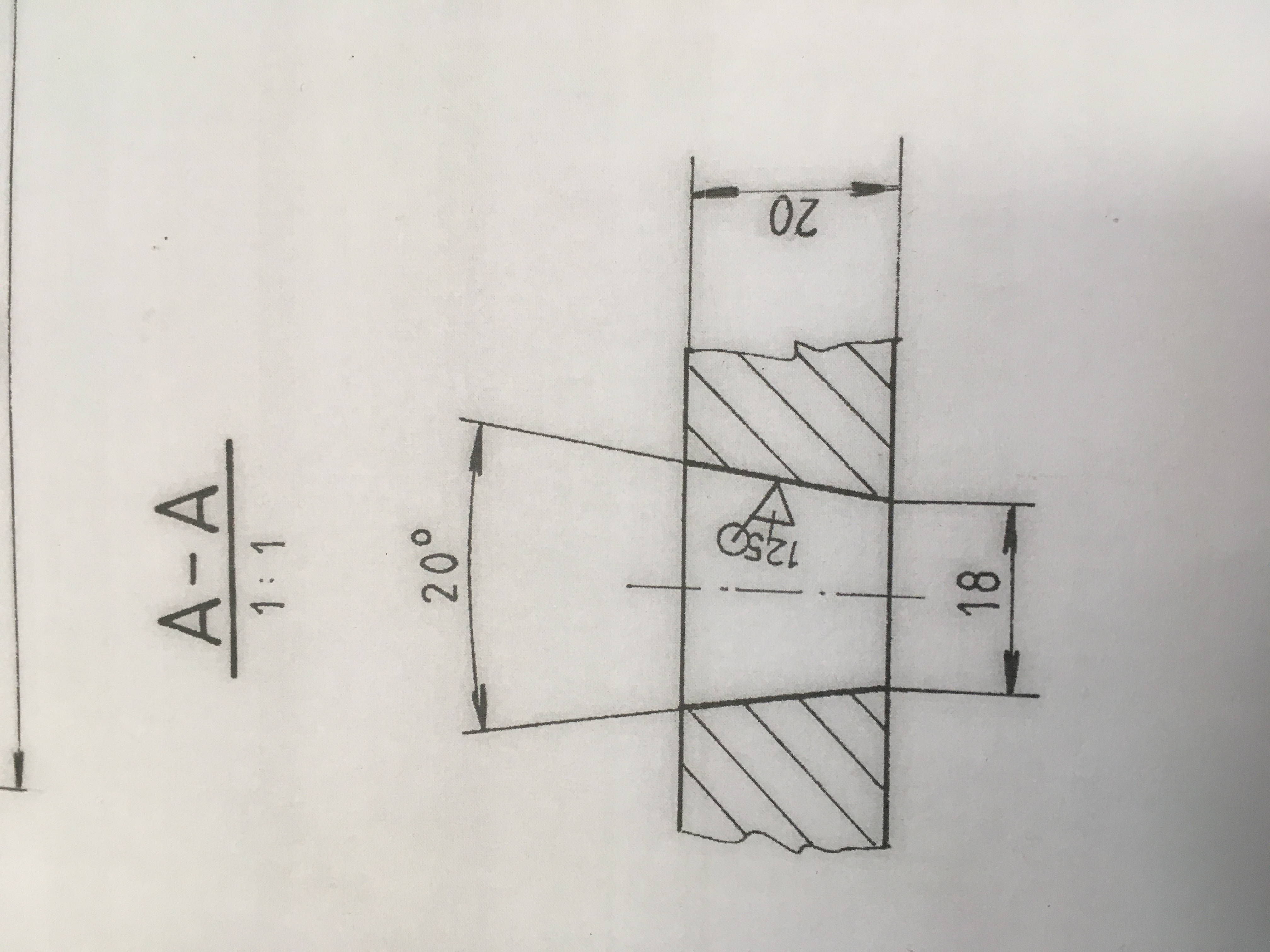

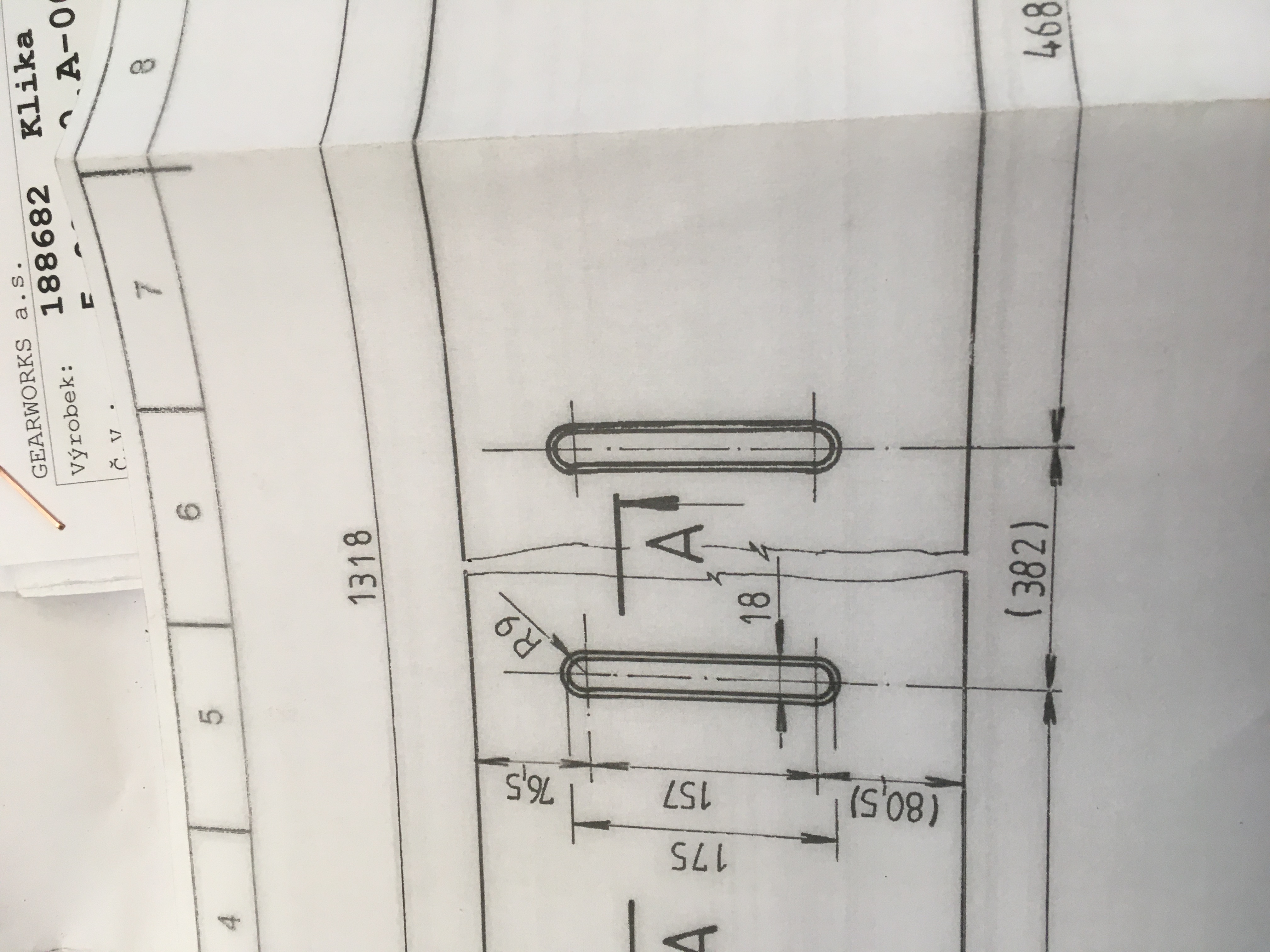

Dobrý den poradi mi někdo jak udelat drážky 20 stupňů na heidenhain

Jaký dělat drážky 20stupnu

Dělám to fuq 130

Koukám bohatýrská drsnost povrchu. To můžeš jet šestnáckou kulovkou po dvou mm. Nebo válcovkou po půl mm.

Chci to tak dělat ale ten ukos jak ?

kamilch píše: 9. 4. 2022, 7:05 Chci to tak dělat ale ten ukos jak ?
Pres q parametry
Udelas si ten obrys, do hloubky ho pojedes treba 10x za sebou pres lbl call a pri kazdem pruchodu pomoci q parametru zmensis velikost te drazky

Můžete mi přes ty q parametry jak ,přes ty qčka to neumím ,zkusíte mi to napsat ,diky

naprogramuješ si obrys té drážky tak, aby její rozměr šel změnit pomocí hodnoty jedné osy, např. X, kde X bude třeba radius toho oblouku na konci
na začátku programu pak definuješ Q1= 12 (základní rozměr co definuje velikost drážky)
obrys dáš do LBL a na jeho začátku definuješ velikost drážky (L ..., C.... a pod) X=Q1
na konci LBL změníš velikost Q1 pomocí Q1=Q1- 1,234 (úbytek velikosti drážky v nižší vrstvě)
obrys opakuješ třeba 10x pomocí LBL CALL REP 9 podle potřebného kroku v Z
čísla jsem si vymyslel bez návaznosti na konkrétní výkres jen pro ilustraci principu
snad je to správně, nejsem u mašiny
