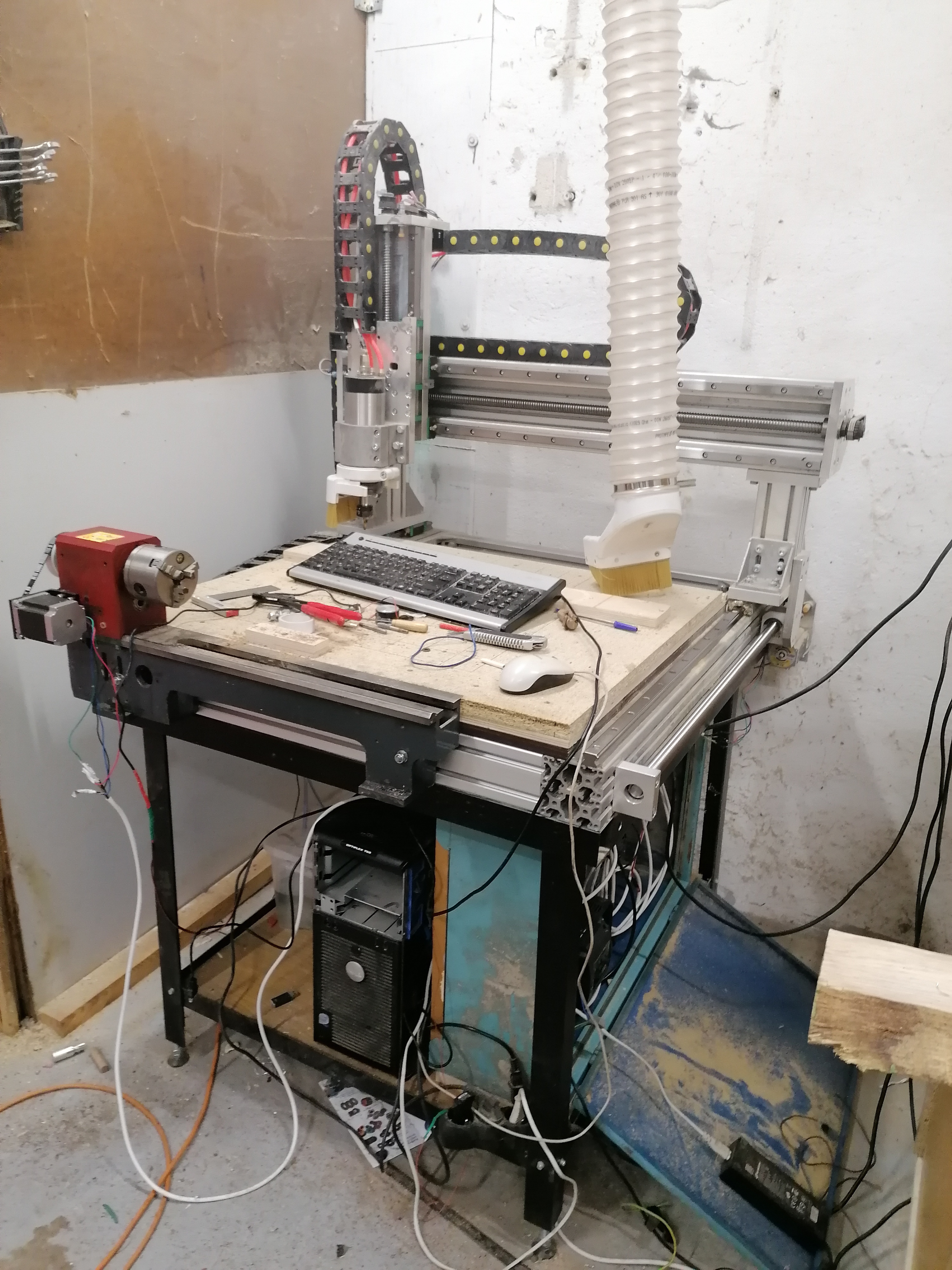

Ahoj, chtěl bych poprosit o radu, snažím se rozchodit čtvrtou osu A, vše je zapojené. Když ale do linuxCNC nahraju soubor který jsem vygeneroval v Aspier 9.5, zobrazí se mi v náhledu rozbalený do 2.5D a A osa se ignoruje. Čím by to mohlo být?
Příspěvky: 7185
9. 4. 2022, 8:24
a v ručním se ti osa A hýbe ?
dej sem g kod

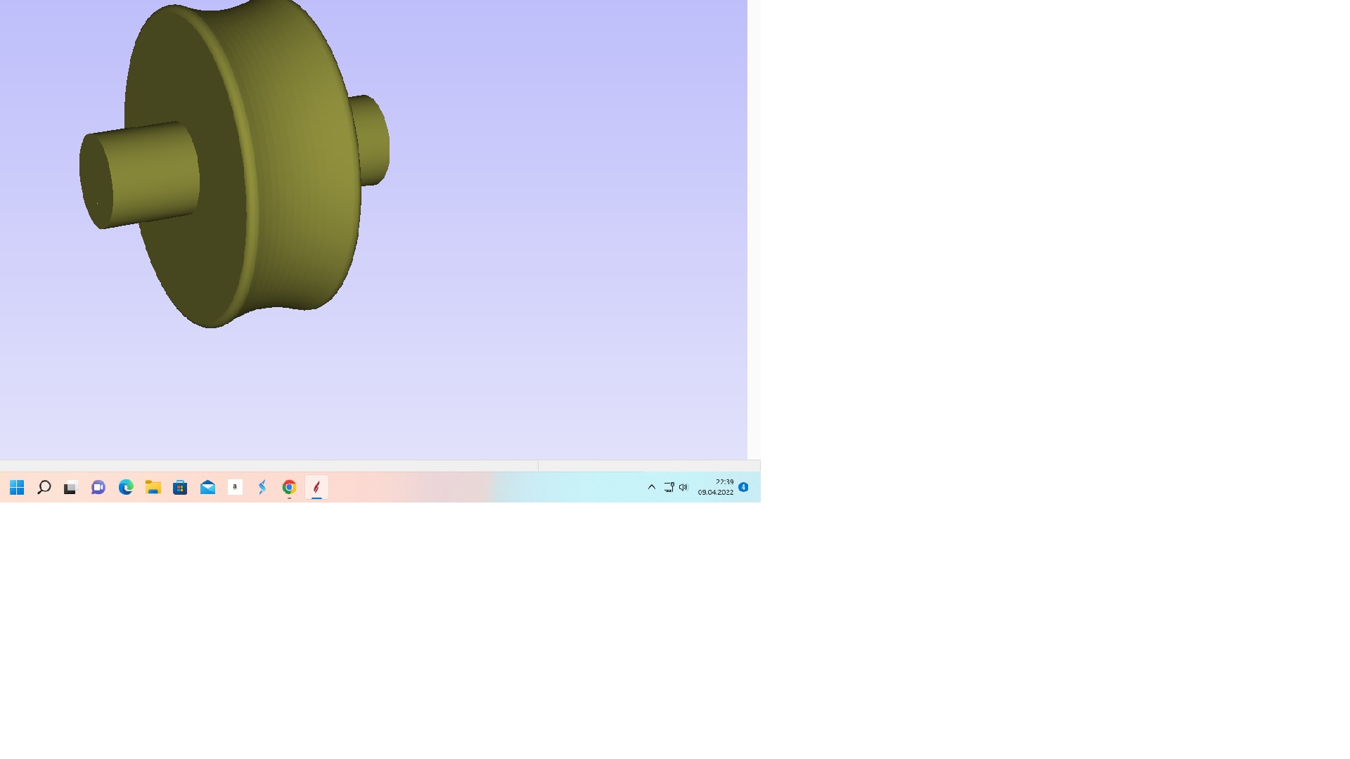

Omlouvám se, teprve se rozkoukávám, ještě ráno jsem nevěděl, že něco jako postprocesor existuje, vím, že až to pochopím, budu si tukat na čelo co sem to tu zase psal za hloupé dotazy... To, že tam žádné příkazy pro další osy nejsou vím, potřebuji se dopátrat k tomu proč, co dělám špatně.
Přikládám:
díl2 - stl model
print - printscreen z vectric
EMC2_G64_arcs_mm - postprocesor
Vectric (ten co tu mám) nabízí 2 postprocesory pro EMC2: EMC2_G61_arcs_mm a EMC2_G64_arcs_mm

9. 4. 2022, 11:59
Tak to bude asi fakt špatné. Se 4. osou se tam zřejmě pracuje nějak nestandardně.
Díval jsem se na ty postprocesory (všechny, nejen pro LinuxCNC), a žádný z nich nemá žádný příkaz pro obsluhu dalších os.
10. 4. 2022, 12:09
Jsem zvědavý, k čemu dojdeš. Podíval jsem se na nějaký tutoriál. A jestli to správně chápu, tak tam sice pracují s rotační osou, ale je to stále jen 3-osý proces, kde osu X místo jako lineární berou jako rotační.
Takže si prostě plošně navrhnou nějaký reliéf, který pak jakoby "navinou" na rotační polotovar a vyfrézují.
Na to ale ani žádnou podporu moc nepotřebují, to se dá udělat prakticky na každém 3-osém systému, řekl bych.

Tak to jsi mě utvrdil v tom k čemu jsem došel, viděl jsem videa, kde si vřetenem najeli nad osu A, odpojili motor osy Y a místo něj zapojili motor osy A a bylo... našel jsem řešení kdy se do postprocesoru přidá řádek: ROTARY_WRAP_Y = "-A
To je jen o chlup elegantnější řešení ale asi to jinak nepůjde. Děkuju za tvůj čas, snad se časem trochu vyškolím a přispěju do fóra i jinak než dotazem :idea:
10. 4. 2022, 12:58
Ano, některé postprocesory tam mají tento řádek, který formálně zamění osu X nebo osu Y za A.
Mají podle toho modifikované jméno postprocesoru, např. "DWC_WrapY2A_Inch.pp".
